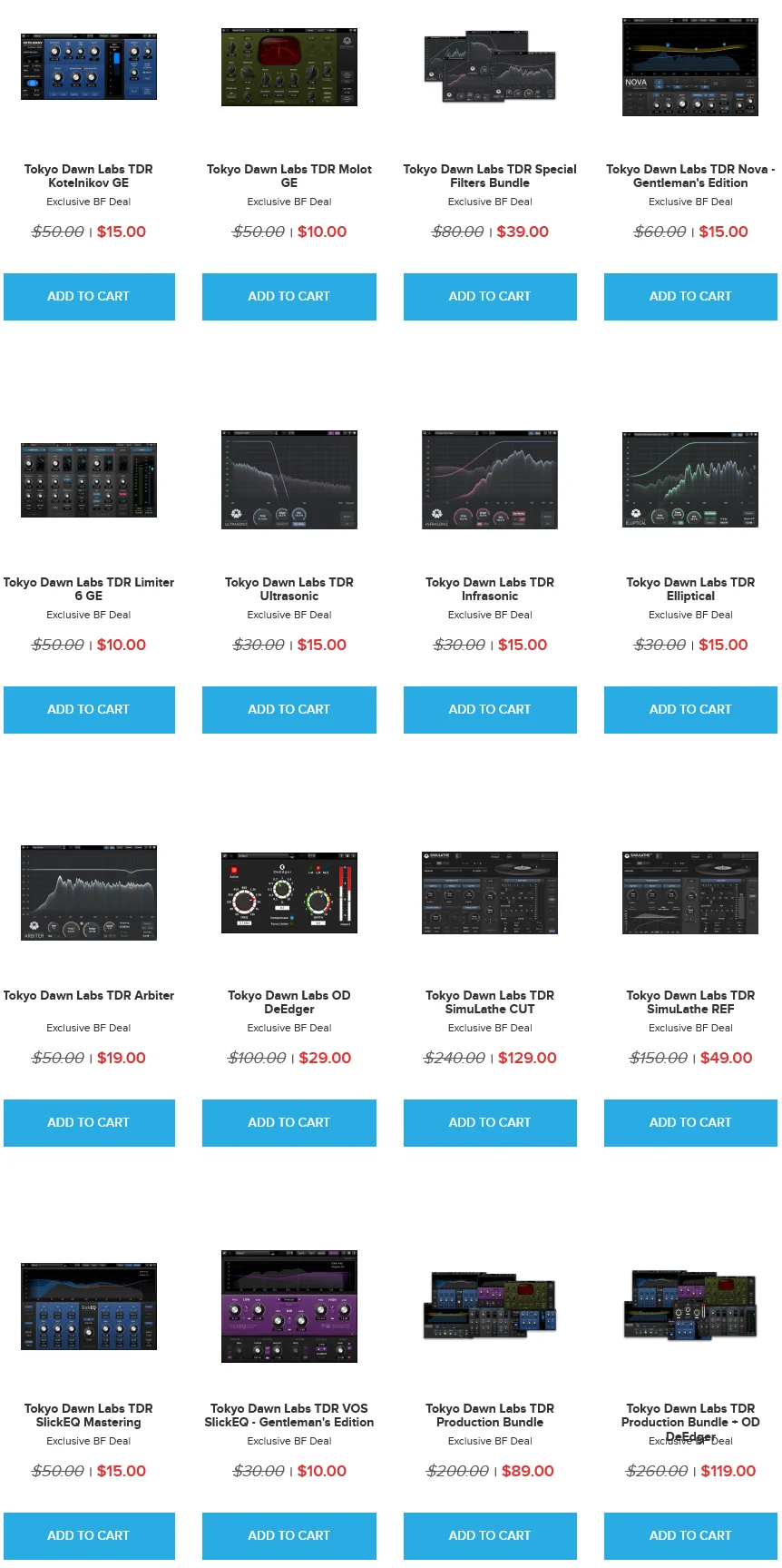

Sind einige richtig gute Preise mit dabei:

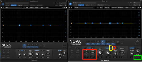

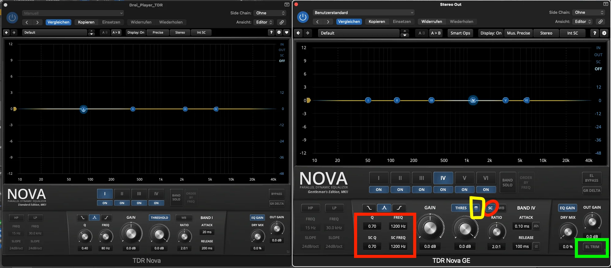

Ich nutze bislang den TDR Nova (free) der mir wirklich sehr gut gefällt! Wie ist denn die GE Version einzuschätzen? Lohnt sich das "Upgrade" (vom Preis völlig abgesehen!)?
@Grummelrocker
Ja - lohnt sich (für mich) weil:
1. ich kann (pro Band) unterschiedliche Frequenzen für Sidechain und eigentlichen EQ einstellen.
2. ich habe die Möglichkeit, den EQ nur unterhalb des Thresholds arbeiten zu lassen - z.B. als Expander, wenn die Höhen zu stark bedämpft sind.
Reaktionen: psinnovation

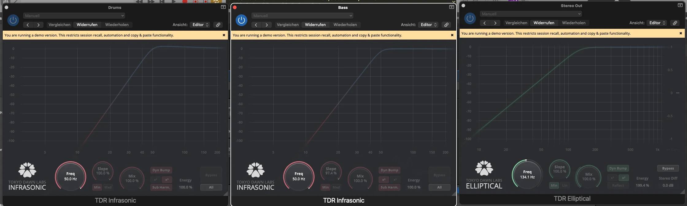

Ich habe gerade mal auf die Schnelle probiert. Logic-Sessionplayer im Standard Modus, also Drums, Bass und Rhodes.
Einmal normaler Mix.
Einmal Infrasonic auf Drums und Bass, sowie Elliptical auf die Summe.
Man sieht im Post die Dateinamen nicht - für A/B-Hören prima. Ich schreib deshalb nicht, was was ist - sieht man, wenn man will an den Dateinamen.
