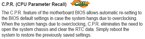

tubeless hat aber geschrieben, dass es einen Jumper gibt den ich im Fall des Falles betätigen solle.
Ist das jetzt ein "und" oder ein "oder" mit dem Batterie rausnehmen und dem Kurzschliessen dieser zwei Pins? Ich nehme an ein "oder"?
2 Pins = 1 Jumper :D
Batterie /Jumper entweder oder...wenns nen Jumper gibt dann den.
Verdammt ..guck ins Handbuch :altweise:
Da wirds schon stehen ;)
Reaktionen: Signalschwarz
  • #82
ok...will mal nicht so sein
Kapitel 2.2.3
Motherboard Layout ;)

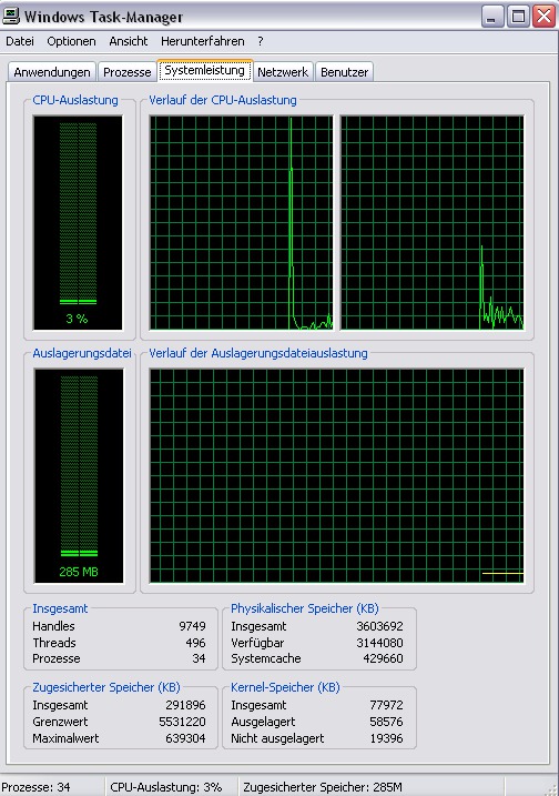

Allerdings habe ich festgestellt, dass sich die im Geräte-Manager ausgewiesene Größe des RAMs von 3,46 GB auf 3,43 GB reduziert hat. Ist jetzt nicht weiter tragisch, ich wollte euch dies allerdings mitteilen.
Was die 2Gb angeht, die Cubase nicht überschreiten mag, muss das nicht mit der absoluten Gesamtmenge des verfügbaren Speichers zusammenhängen, sondern könnte seine Ursache darin haben, dass Cubase bei den Adressen nicht über die 2 Gb hinauskommt - also generell bei 2 Gb Schluss ist - von Null an hochgezählt.

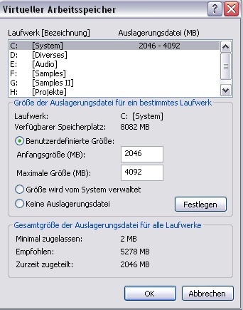

Größe der Auslagerungsdatei
Hierzu hat sich bis jetzt leider niemand geäußert, wäre super wenn da jemand noch einen Tipp parat hätte.
Es geht darum, dass die Auslagerungsdatei nach der Aufstockung von 2 GB auf 4 GB (4 x1 GB) immer ungefähr der RAM-Auslastung entspricht, zuvor war dem nicht so, da wurde nicht wirklich etwas ausgelagert. Es gibt ja auch nicht wirklich einen Grund, dass Dateien oder Teile von Dateien ausgelagert werden müssten, das System im Leerlauf verbraucht ~ 280 MB, Cubase max. 2048 MB (derzeit ist der 3-GB-Switch nicht aktiviert).

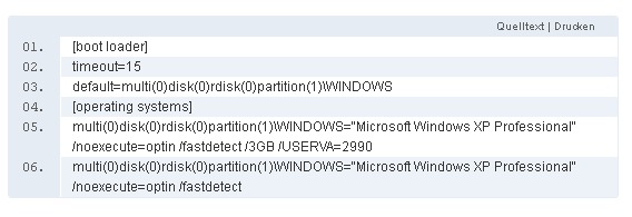

Zum 3-GB-Switch:
Laut Anleitung sollte die boot.ini ja so aussehen
Bei mir sieht sie ohne Veränderung aber so aus
1) Die Reihenfolge der Befehle/Anweisungen (?) ist aber eine andere (Position von "noexecute=optin" und "fastdetect" ist vertauscht).
Frage: Macht das einen Unterschied? Sollte ich das ändern, bevor ich den 3GB-Switch-Befehl einfüge?
2) Der Timeout, der laut 3-GB-Switch-Anleitung erst gesetzt werden muss, ist bei mir schon vorhanden und auf 30 Sekunden gesetzt. Ich nutze bisher kein Dualboot-Setup.
Frage: Kann ich das vernachlässigen? Kann ich diesen Punkt also einfach übernehmen?
Dieser Timeout ist ja, so glaube ich es zumindest, auch hier eingestellt
Oder irre ich mich und das ist wieder was anderes?
Zur Auslagerungsdatei:
Direkt nach dem Systemstart sieht das im Task-Manager bei mir so aus
Die Einstellungen bezüglich des "Virtuellen Arbeitsspeicher" sehen dabei so aus
Ich bin mir sicher, dass ich an den Einstellungen bisher nie etwas manuell geändert habe. Ob sich die Einstellungen durch den Einbau der zusätzlichen RAM-Riegel verändert hat, kann ich nicht nachvollziehen.
Wie man sieht, ist ja direkt nach dem Systemstart soviel ausgelagert wie auch vom RAM belegt wird, wenn sich der RAM weiter füllt steigt auch die Größe der Auslagerungsdatei. Sollte doch eigentlich nicht so sein, denn so wie ich das verstanden habe, wird die Auslagerungsdatei doch erst nötig, wenn der RAM vollausgelastet ist, oder?

Zum 3-GB-Switch:
Ich hab ja mein XP dual-boot/3GB-switch System seit einiger Zeit durch Umstieg auf Win8 nicht mehr am laufen, deswegen kann ich leider nicht mehr nachschaun wie das bei mir stand.
Aber ich hab mal eben kurz geggoogelt, die zwei schon eingetragenen switches machen ja voneinander unabhängige Sache denke ich,, noexecute hat was mit DEP zu tun, fastdetect was mit Seriel-/Parallel-Port, deswegen würd ich sagen, die Reihenfolge ist egal.
Aber ich bin auch nicht so ein Win-Crack dass ich das jetzt 100% sicher sagen könnte.
