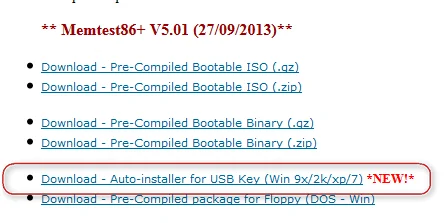

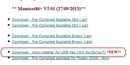

@memtest
also *der* klassische memtest ( den es quasi schon immer gibt ) ist doch free nö ? kann mich nicht erinnern, dass der mit irgendeiner mem config nicht läuft ?! 4gb auf jeden fall !
dadant
http://www.memtest.org/
for easiest use mMn

@beatback
ok, Du hattest einen anderen verlinkt. However, ja, der bei Windows dabeiseiende ist auch mEn nicht der Burner.
memtest unbedingt *lange* laufen lassen, soll heißen mind. ein paar Durchläufe pro Konfig (das kann schon Stunden dauern, dafür weiß man danach, dass der Memory wirklich ok ist).
lg
Andi
Reaktionen: Signalschwarz
