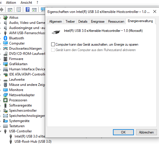

- Auf Anweisung vom M-Audio Support, die Energieoptionen so angepasst wie es sein sollte damit es einwandfrei funktioniert
