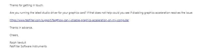

Hier die Antwort von Fab Filter Support...Treiber hab ich den letzten installiert.
Graphic Acceleration?
Kann mir da jemand helfen?
  • #97
Ja, Acceleration ist genau das, was eine Graka tut (tuten solle, wenn sie tutet).
Reaktionen: painkiller
  • #98
Nicht nur das... so ziemlich jedes Betriebssystem nutzt seit Jahren die 3D-engine von GraKas für die UI... auch die 2D-Elemente! Schaltest Du das aus, dann kannst Du gefühlt die UI-Änderungen auf nem Blatt Papier mitzeichnen...
Reaktionen: painkiller und muffy
  • #99
Ok ,,,also ihr tippt voll auf Grafikkarte ?
Netzteil und Ram erstmal vernachlässigen oder?
  • #100
Fab Filter tippt ja auch auf die GraKa, sonst würden die den Vorschlag gar nicht machen.
