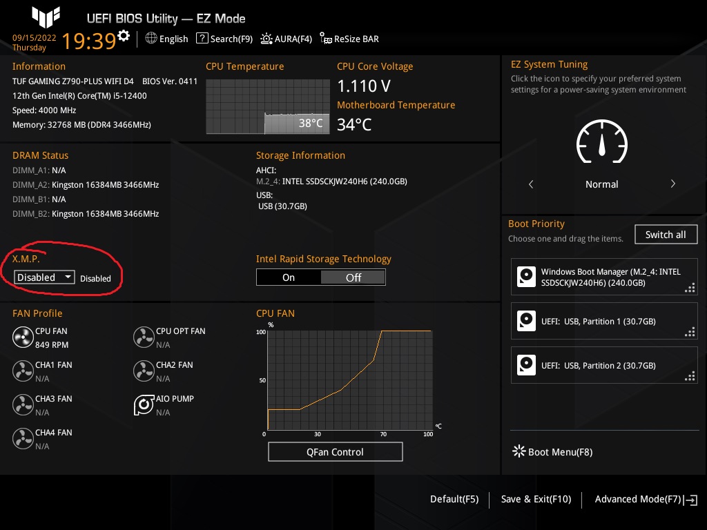

Hi
Das habe ich nirgends im Bios gefunden? Aber im Bios ist eigentlich alles auf Auto.
Müsste man ja im Bios einstellen oder?
Direkt auf der ersten Seite im Bios links. Das mal so wie auf dem Bild auf Disabled stellen und schauen, ob sich was ändert. Wenn ja, ist es der RAM.

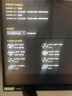

  • #72
Sieht bei mir anders aus .. DOCp ?

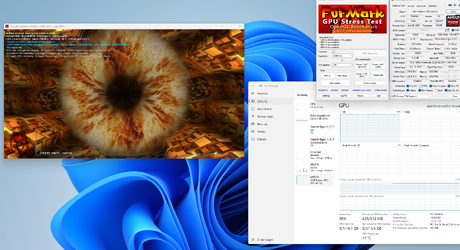

  • #77
Habe eben nochmal ein GPU Stresstest Laufen lassen und es läuft alles einwandfrei ..mhhh
Jedoch habe ich jetzt einen älteren Treiber probiert und nicht den aktuellsten.
Aber ich getrau mich gar nicht mehr Cubase aufzumachen heheh

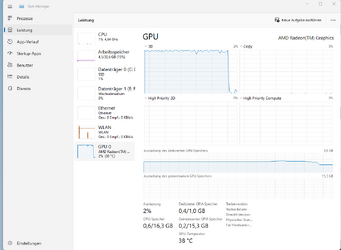

  • #78
Wenn das Benchmark Dingen sauber durchläuft, dann ist das mE. doch relativ klar, wo das Problem liegt. An - 3 2 1 Cubase.
  • #79
mhh ..ja kann schon sein. Habe jetzt den Speicher für die GPU noch auf 1 GB anstatt 512 MB erhöht.
Habe das benchmark sogar Fullscreen laufen lassen und nix...
