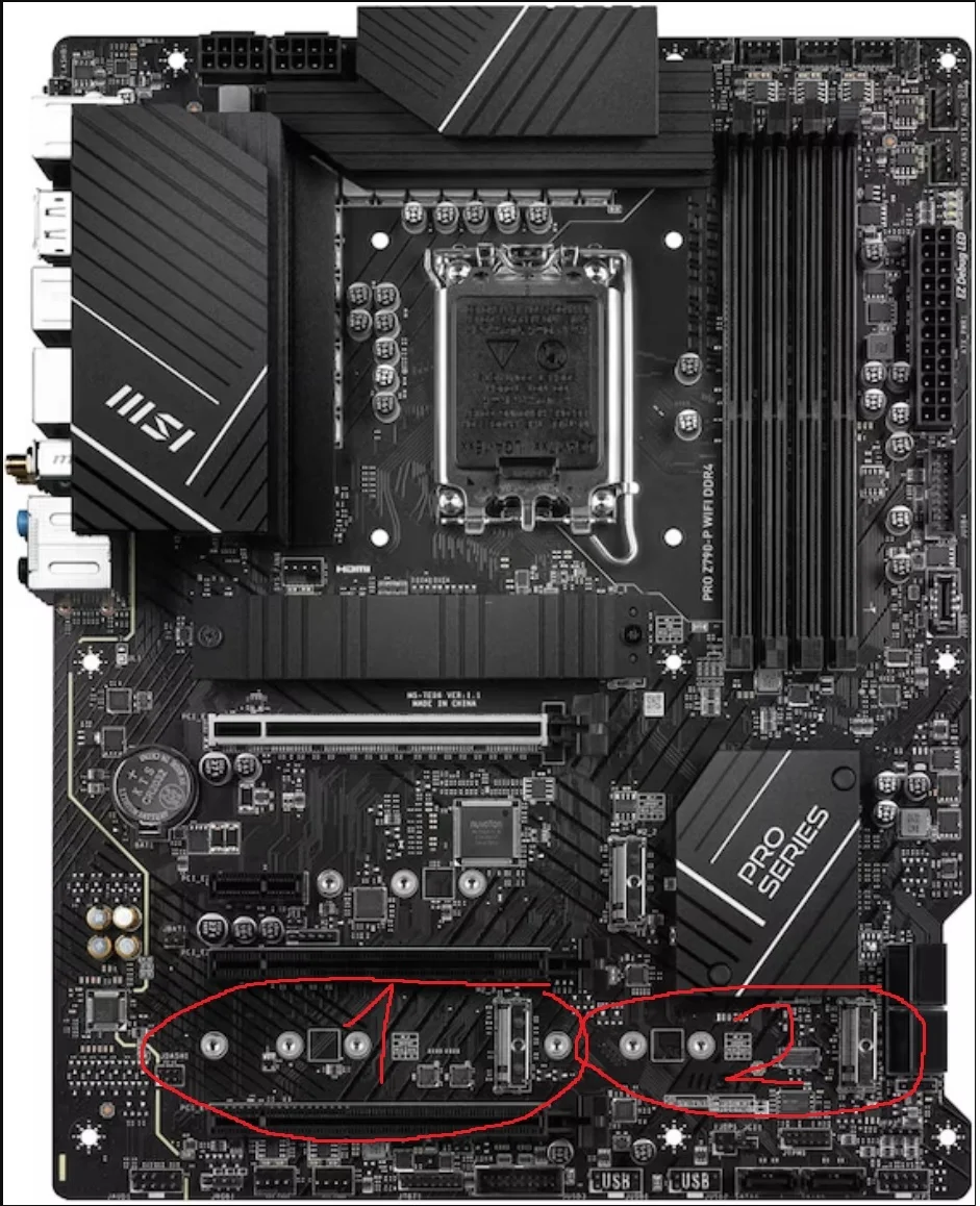

Also schnell mal nochmal den Rechner ab stöpseln, öffnen und nachschauen ob wirklich zwei Platten verbaut sind.
Dabei ergibt sich folgendes Bild:
Die eingekreisten Steckplätze 1 und 2 sind für die M2 SSDs...und tatsächlich ist nur in einem der beiden Plätze ein Riegel drin.
Ich verfluche innerlich schon Dubaro und will gerade eine mail schreiben, da komme ich auf den Gedanken, erstmal im BIOS zu schauen was dort angezeigt wird.
Und siehe da: es werden beide angezeigt. Hää?

1. ob beide Riegel funktionieren
2. ob alle entsprechenden Slots auf dem Board funktionieren
3. auf welchem der identisch heißenden und identisch aussehenden Riegel denn jetzt meine Windows-Installation ist.
Also:
Riegel Nr 1 in Slot Nr. 1 eingebaut.
Ergebnis: Wird im BIOS angezeigt, Windows ist drauf. Alles cool.
Dann Riegel Nr. 2 in den gleichen Slot Nr. 1 eingebaut.
Ergebnis: Wird im BIOS angezeigt, und ist leer. Alles cool.
Beim Booten via Windows-Installationsmedium darf ich jetzt auch auf die bisher unerkannte SSD Nr. 2 installieren.
Das mache ich auch. Einfach um mal zu gucken, ob dann auch alles so funktioniert wie mit Platte 1.
Gesagt getan: Läuft alles.
Also scheinen beide Platten zu funktionieren. Schön!
Dann schauen wir mal, ob auch alle Ports laufen.
Ich stecke also Riegel Nr. 2 nacheinander in alle Ports und fahre jedes mal den Rechner hoch.
Es Klappt.
Gut. Dann ist ja alles klar, oder?
7. ein dummer User und ein dummes BIOS (?)
Ich baue beide Riegel wieder ein, und zwar in die Slots 1 & 2 weil ich mir für den potentiell schnelleren Port 3 evtl. später noch eine dritte Platte kaufen möchte.
Dann starte ich den Rechner wieder, öffne das BIOS und sage ihm "Boote bitte von Festplatte 1"
Das ist diejenige, auf der ich als erstes Windows und auch schon alle Treiber installiert hatte.
Ich bestätige mit F10 (Speichern und verlassen) und dann kommt die Message bei der ich ins Grübel komme, ob da nicht im BIOS irgendwas zu Verwirrung führt.
Die Meldung besagt nämlich sinngemäß: "Willst du wirklich speichern und verlassen? Du hast nämlich noch garnichts geändert."
Hö? Ich hab doch gerade die Bootreihenfolge geändert.
Nochmal abbrechen..."Boote bitte von Festplatte 2" (die nebenbei bemerkt die identische Bezeichnung trägt).
Wieder: "Du hast nichts geändert, willst du wirklich beenden?"
Seltsam. Egal welche der beiden angezeigten Platten ich zum booten auswähle: BIOS scheint nicht zu registrieren, dass das zwei verschiedene sind und bootet immer von Platte zwei. (Diejenige die ich als zweites nur zum Test mit Windows bespielt habe.)
Mir als Laie kommt es so vor, als würden vom BIOS die beiden baugleichen und gleichnamigen Platten auch tatsächlich für eine einzige Platte gehalten.
8. Alles nochmal.
Egal...ich habe die Schnauze voll und fahre den Rechner von Platte zwei hoch, frage über Diskpart ab, welche Festplatten denn jetzt vorhanden sind siehe da, es sind beide da und lassen sich auch partitionieren/löschen ect.
Gut...dann machen wir jetzt alles platt und fangen von vorne an.
Gesagt getan, alles formatiert, beide Platten leer.
Rechner neu gestartet, über Installationsmedium eine neue Windows Installation gestartet und siehe da: Ich bekomme BEIDE Festplatten zu Auswahl und kann mir aussuchen, wohin ich installieren möchte.
Nach Abschluss der Installation sehe ich auch im Festplattenmanager den bisher ungenutzten Speicherplatz von Platte 2 und kann daraus ein nutzbares Volume kreieren...alles so wie es sein soll.
