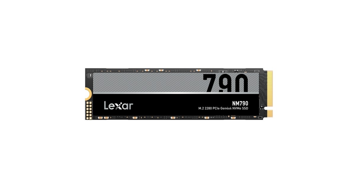

Ich hätte gern Thunderbolt. Und so wie ich das sehe, gibts zwar immer wieder Boards mit diesen Thunderbolt Headern, da braucht man dann aber wieder ne Erweiterungskarte die ca 100€ kostet und dann ist man wieder ungefähr in der Liga die ich jetzt rausgesucht habe...
Hab jetzt noch n Paar Sachen geändert. Bei der CPU bin ich auf den AMD 7900 gegangen. Wegen der Effizienz und der niedrigeren Temperatur.
Hab auch ne günstigere Festplatte ausgesucht. Merkt man die Geschwindigkeitsunterschiede beim Schreiben in der Praxis?
Wie sieht das mit dem Netzteil aus? Das von euch empfohlene ist deutlich überdimensioniert. Sind die Pure Power lauter als die Straight Power?
Zwischen SSDs? Nein.
Lässt sich alles auf der bequiet Seite nachlesen. Die haben für jedes Netzteil Lautheitsangaben.
