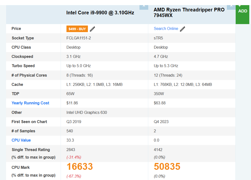

Hier hättest du einen Vergleich:
Reaktionen: cpeb

Frage. Ich brauch` `ne GraKa oder? der 9900er hatte int. Grafik.
versuche erstmal ohne, das sollte gut gehen. GraKa erhöht die Hitze im Gehäuse und der Lüfter rauscht deutlich mehr.

Nee, ich meine bei dem 7945WX. Der hat doch keine int. Grafik oder?
Ach so….du willst echt mit dem Threadripper gehen???? Wenn keine Grafik onBoard, Logo.
es gibt aber durchaus non-Threadripper CPUs von AMD, die einen genaueren Blick verdient haben. Da dann halt die Varianten mit onBoard Grafik wählen, weil GPU eben auch lauter macht.
@cpeb ich muss da nochmal nachfassen, bzw. was loswerden. Mit dem Gedanken Threadripper habe ich damals auch gespielt. Dir sollte klar sein, dass das keine Büchse ist, die du unterm Schreibtisch/im Studioraum selbst parkst. Selbst Flüssigkeitsgekühlt wäre das eher ein Fall für „Standort außerhalb des Studios“ ob der zu erwartenden Geräuschkulisse, die das Dings produziert. Just my 2 cents….

Threadripper ist ein Prozessor für hochskalierbare Anwendungen (z.B als Server für Datenbanken oder als Renderknecht). Für Musikproduktion ist er aber mit seiner eher schlechten Singlecoreperformance echt nicht gut geeignet…. Es sei denn Du hast keine kritischen Plugins und musst nur über unzählige Spuren (1000de) skalieren. Für Echtzeit Anwendungen, wie Musik ist der Threadripper nicht prädestiniert. Dazu kommt dann noch die Leistungsaufnahme und das Kühlungsthema…

2000,- (Bildschirm vorhanden...)
OK, dann vergiss den aktuellen ThreadRipper mal flott. Der kommt, inkl. Mainboard schon deutlich mehr als das!
Für 2k€ wird es - in Abhängigkeit deiner sonstigen Ansprüche - selbst bei einem AMD7950X Proz mglw. eng. Ich schaue mal, was bei den aktuellen Preisen da so geht und melde mich entweder heute oder morgen später noch mal. AMD wird gegen Anfang des kommenden Jahres wieder eine neue Prozessor Generation auf den Markt werfen und der oben genannte 7950 X wird dann sicherlich im Preis ordentlich fallen.

Also die alten hatten wirklich keine gute Singlecoreperformance.
Passmark sagt heute was anderes.

Ich bin kein Prozessorspezialist: ich weiß nur, dass Musikproduktion Echtzeitleistung braucht und das ist Singlecoreleistung. Wenn man dann auch noch viele Spuren hat, benötigt man halt auch noch mehr Kerne. AMD hat den Threadripper aber nie für Mzltimediaanwendungen etc. konzipiert und am Markt platziert....

https://www.cpubenchmark.net/

interessant wird Leistung/Zeit. Bei Intel, auch in den neuen Gens, werden die Kerne bspw. i.wann gebremst, weil zu viel Hitze entsteht. Dann helfen dir theoretische bessere singleCore Performances kein Stück und es verkehrt sich ins Gegenteil.
Zum aktuellen Threadripper, wer X kiloEuro für Board und CPU ausgeben kann, dann noch den spezifischen RAM in großer Menge dazu nimmt ohne mit der Wimper zu zucken, der hat auch Geld genug einen Serverraum in seinem Studio zu implementieren…Inkl. aller anhängigen Themen. Stelle mich gerne für die Konfig zur Verfügung….inkl. Redundancy, Klima, CO2 Brandschutz, etc. wäre das ein Projekt, zu dem ich meinen Stundensatz sogar um 5% senken würde
*rofl*
Ernst: schau Dir die Hitliste der HighEnd CPU auf cpubenchmark an - da wir flott klar, wo beim Frosch die Locken sind…kleiner Tipp: die Lösung fängt mit A an…
