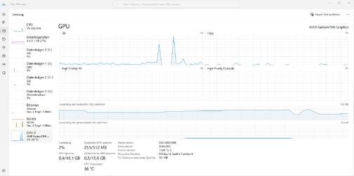

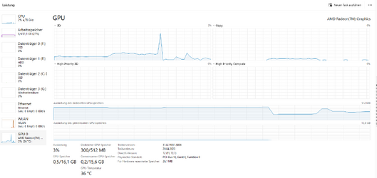

Temperaturen sehen normal aus. Habe dann auch crashs provoziert und im Task Manager unter der Ansicht GPU sieht man dann eine Spitze beim crash. Mhh

Anbei die Screenshots

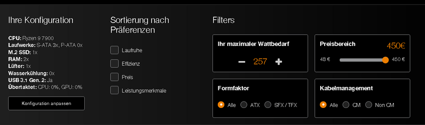

Rechne halt mal deine Komponenten vom Stromverbrauch her zusammen. Kann schon sein dass dein Netzteil unterdimensioniert ist.
Gibt auch Kalkulatoren dafür: https://www.bequiet.com/de/psucalculator

Müsste locker reichen oder?

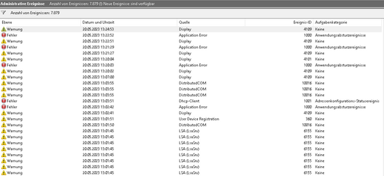

Viele Fehler
Es fehlt das Mobo und die Grafikkarte. Motherboard kannst du heute locker mit noch mal 150 Watt veranschlagen. Und bei deiner Grafikkarte weiss ich immer noch nicht was du verbaut hast.
Ich habe keine Grafikkarte verbaut, ich nutz die des Ryzen...AMD Radeon
