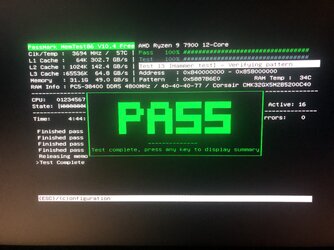

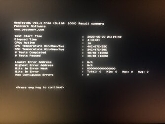

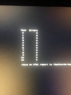

  • #47
Also memtest habe ich durchgeführt.
Alles in Ordnung
