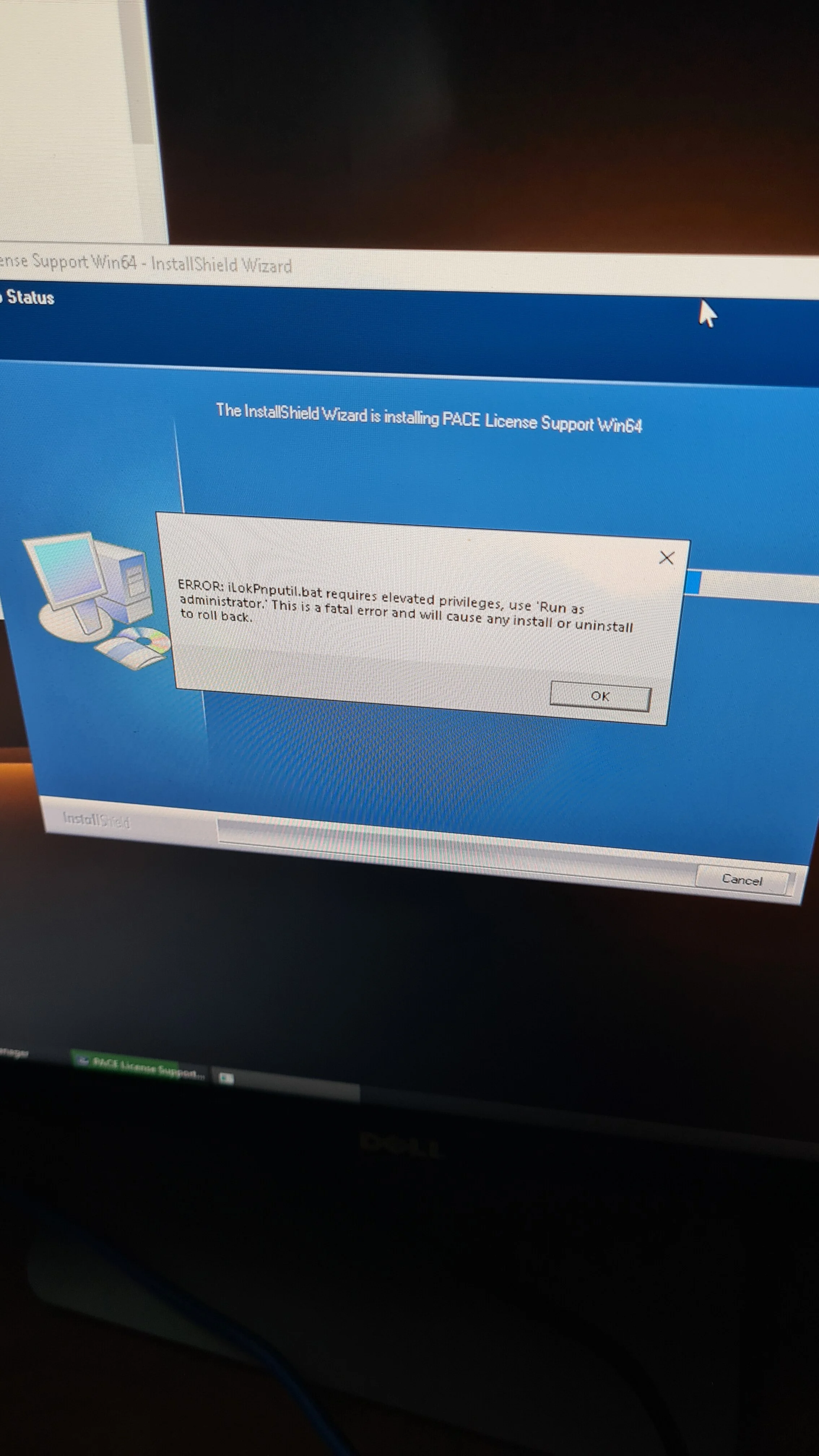

Allerdings zeigt mir dann das System an das der Lizenz Manager ein neues UPDATE braucht und zusätzlich nochmal Pace License Support Aktualisiert werden muss.
Beim installieren von Pace zeigt er mir einen Fehler an.

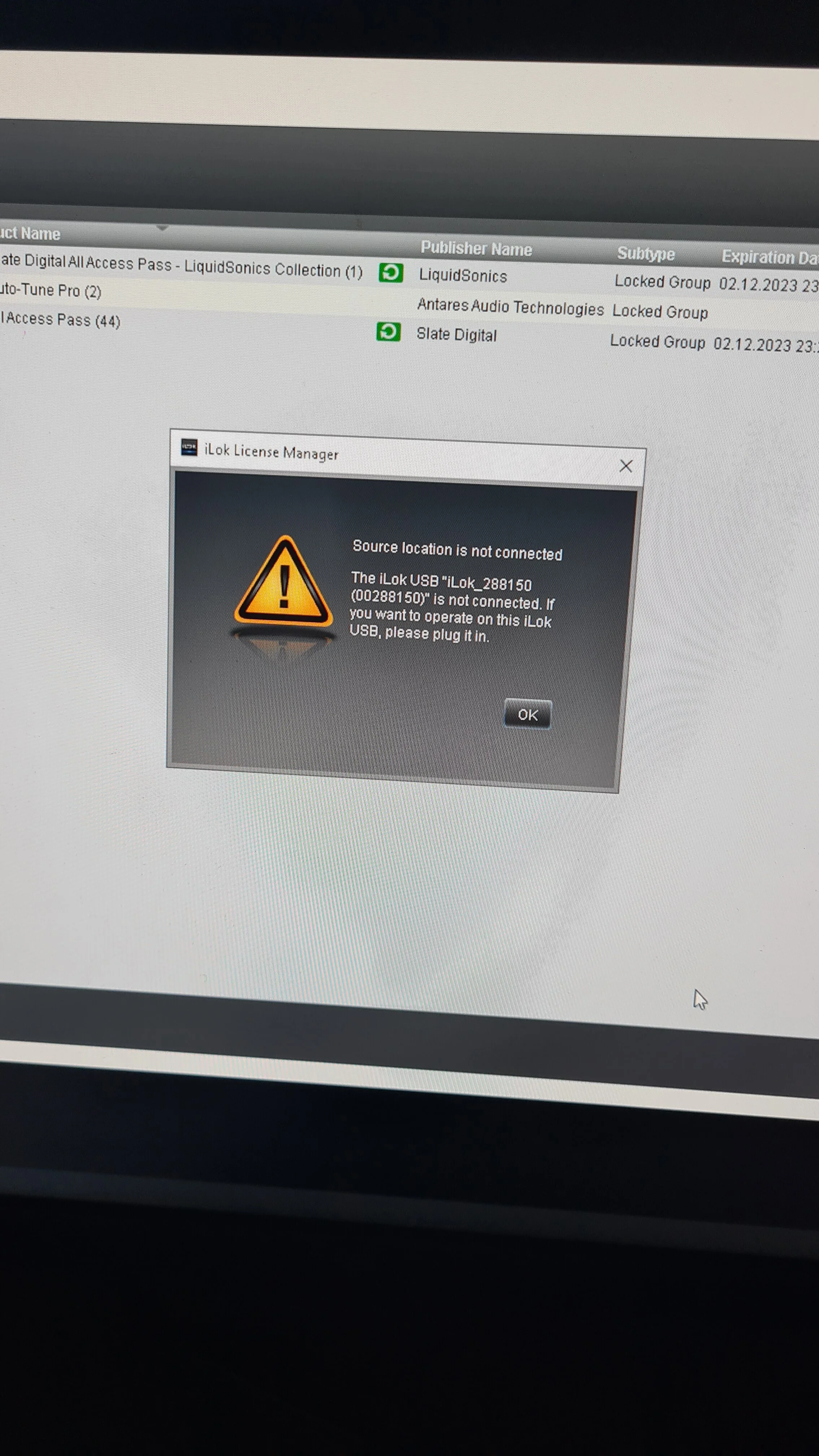

Allerdings wird mein USB ilok Dongle nach dem Update nicht mehr erkannt.
Es ist im Lizenz Manager ausgegraut und ich kann nicht mehr drauf zugreifen.
Ich hab im Gerätemanager (Dienste) von Windows schon Pace manuell beendet und wieder gestartet und alle USB ports ausprobiert.

Das ganze als Administrator ausgeführt?
Solang das nicht richtig installiert ist, erscheint auch kein iLok. Einfach mal machen, was die Fehlermeldung vorschlägt. Zusätzlich würde ich noch alle Virenswächter und ähnliches Zeug deaktivieren, bis die Installation durch ist.
Ich hab alle Virenscanner aus und das ganze auch als Administrator ausgeführt. Leider ohne Erfolg

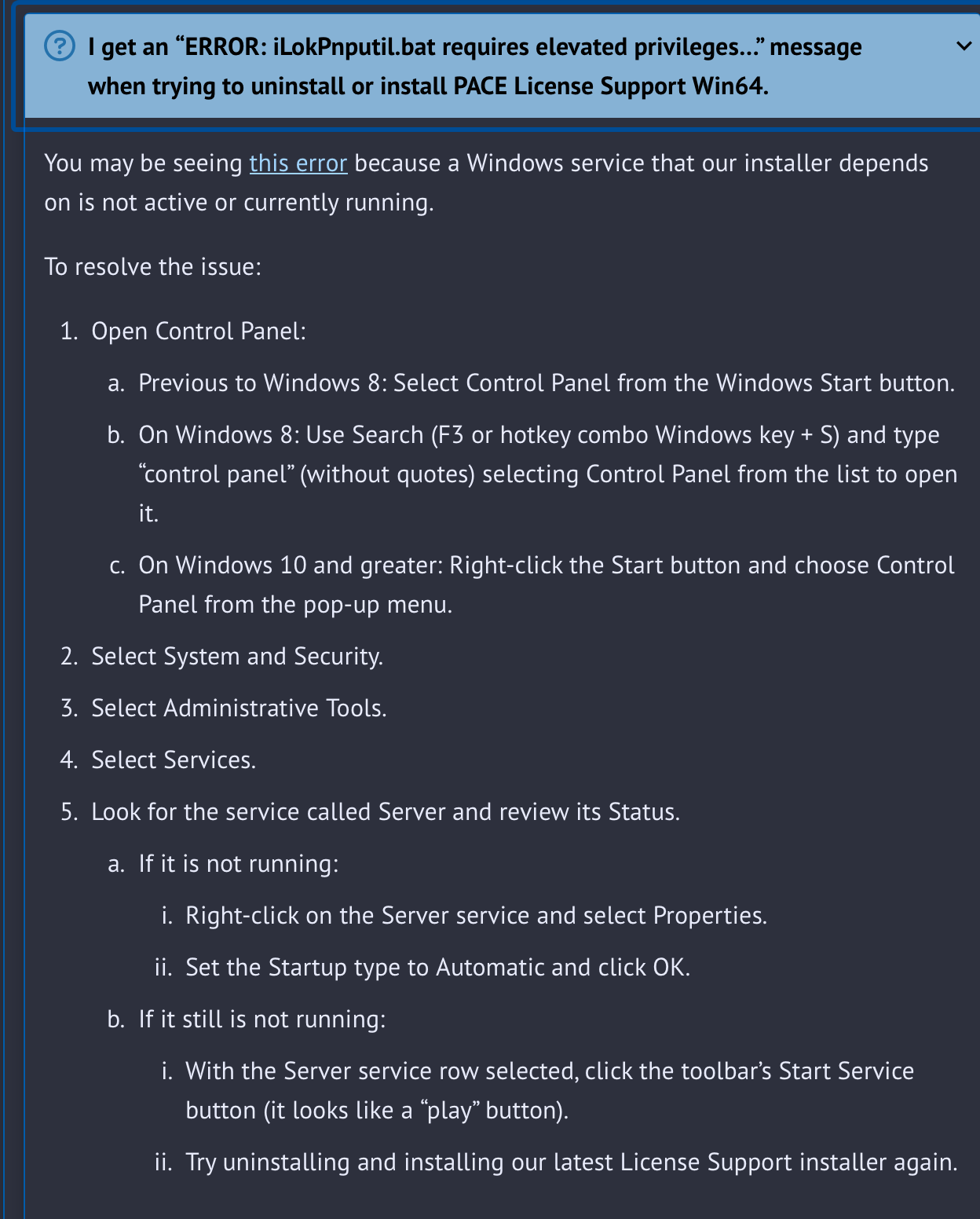

Von der iLok Webseite:
Quelle
Suche nach "ERROR: iLokPnputil.bat requires elevated privileges, use Run asadministrator. This is a fatal error and will cause any install or uninstallto roll back". Die Meldung über fehlende Rechte scheint ein generelles Problem zu sein.
