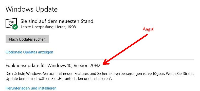

Ich freu mich. Denn kaum läuft der ganze Kram bei mir wieder, steht das nächste Windows-Funktionsupdate (20H2) vor der Tür, verbunden mit der Befürchtung, dass es wieder die Windows-ID ändert und somit die iLok-lizenzierten VSTs erneut zerschießt.
Kann jemand etwas dazu sagen, wie aufwendig oder vielleicht sogar problematisch es ist, vor dem Update im iLok License Manager die fraglichen Lizenzen manuell zu deaktivieren (sie landen dann in der Kategorie "Available" und stehen somit für eine erneute Aktivierung zur Verfügung) und sie nachher wieder zu aktivieren? Ich erhoffe mir davon, mir den Umweg über eine Hersteller-Anfrage diesmal sparen zu können und das alles selbst erledigen zu können. Irgendwelche möglichen Fallen, die man beachten sollte?
Ich will ja nicht, dass aus "Zero Downtime" (Eigenwerbung iLok) schon wieder "11 days broken down time" wird. Es kann natürlich auch sein, dass dieser Spaß mit der Windows-ID diesmal nicht passiert, aber ich möchte da lieber auf Nummer sicher gehen. Man weiß es nicht vorher.
wäre es da nicht einfacher ein Image der Platte vor dem Update zu machen, - sowas kann ja eh nie schaden ..
  • #112
Das mache ich sowieso. Wenn die Sache mit der Deaktivierung und anschließenden Wiederaktivierung der iLok-VSTs aber problemlos klappt, dann ist sie einfacher und schneller als die Prozedur (1) Win-Update durchführen, (2) feststellen, dass die iLoks nicht gehen, (3) Image zurückspielen, (4) auf einem nicht-aktualisierten Windows sitzenbleiben. Man hätte das Problem dann nur zeitlich verschoben.
Ich kann jetzt nur von dem Stick sprechen und da kann man nach Herzenslust die Lizenzen "runterschmeissen" und auch wieder draufladen. Glaube nicht, dass das bei der Softwareaktivierung anders laufen sollte.
Die Lizenzen sind an deinen Account gekoppelt und sofern Du Zugriff auf den Account hast, also online bist, dürfte die Synchronisierung eigentlich kein Problem darstellen.
Hast Du schon testweise mal deaktiviert und wieder aktiviert?
Jep schon klar, - je nach Wahrscheinlichkeit ob ein Win-Update den iLOK tangiert oder nicht, gehts mal schneller oder eben auch nicht.
Ich hätte jetzt eher vermutet, dass das Problem, dass ein WinUpdate irgendwelche relevanten IDs versaubeutelt die Ausnahme darstellt ... d.h. wenn du dann eh vor einem größeren Update ein "Backup-Image" erstellst könnte man es "wagen" ;)
Reaktionen: sts
Das vermute ich auch.
Mit einem für mich unwichtigen VST habe ich das ausprobiert (nur über den iLok License Manager, also nur dort deaktiviert und auch wieder aktiviert, sonst nichts angefasst). Das hat reibungslos funktioniert.
Ist natürlich klar, dass das nur bei unwichtigen Plugins reibungslos funktioniert - bei den anderen kommen dann die Komplikationen. :cool:
Wie gesagt, vermuten würde ich das auch. Das reicht mir bloß nicht.

Mal ganz davon ab: Ich habe heute von den üblichen Anfangsproblemen gelesen, von denen auch das 20H2-Update wieder einmal betroffen ist (wie immer...). Daher werde ich das Update wohl nicht überstürzen, sondern erstmal warten, bis Microsoft ihr brandneues, tolles Update repariert haben.
Nee, glaub ich nicht. Das wird dann funktionieren.
Ansonsten hast Du wenigstens ein paar Lizenzen gerettet und musst nicht mehr ganz so viele Anfragen schreiben. :p

Ich hab das mit dem deaktivieren und reaktivieren schon mal beim systemwechsel gemacht und lief bei ca. 35 Lizenzen diverser Hersteller alles reibungslos.
