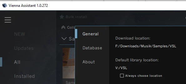

Das verstehe ich nicht: Was hat der Speicherort der Lizenz mit dem Speicherort des Content zu tun?
Die VSL-Lizenzen kannst Du neben der Cloud auch auf einem iLok-Stick speichern, dann muss Dein Rechner nicht online sein.
Unabhängig vom Speicherort der Lizenz kannst Du den Orgel- oder sonstigen VSL-Content doch trotzdem auf Deiner SSD-Platte installieren! Den Pfad kannst Du im Vienna Assistant einstellen.
