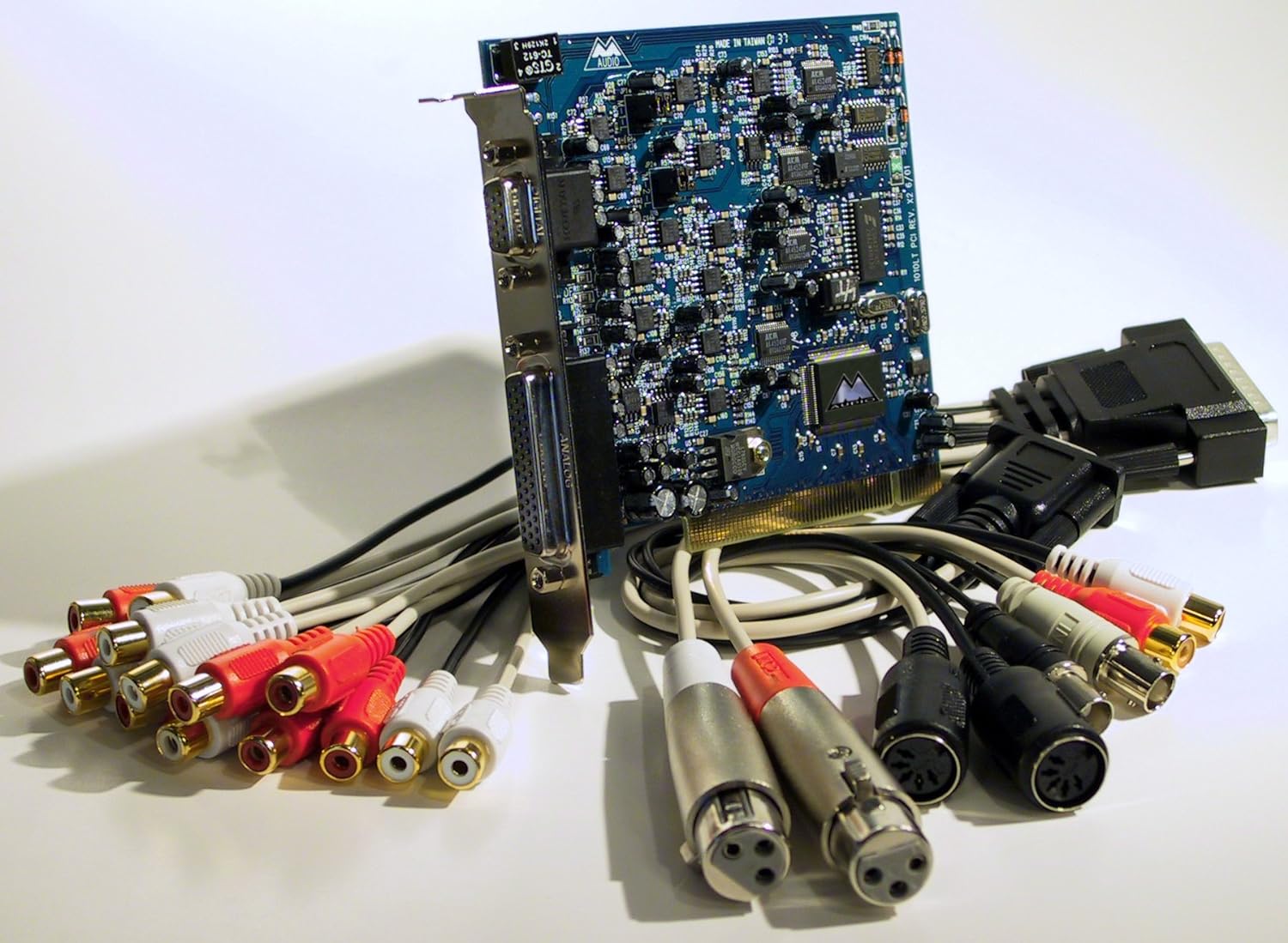

Hab eine M-Audio Delta 1010LT, PCI...also alles direkt im PC. Wenn ich einen neuen Rechner bekomme, muss ich aber ohnehin ein neues Interface kaufen, da aktuelle Mainboards keinen PCI-Slot mehr haben. Zwar gibt es Adapter, aber habe auch schon gelesen, dass da die Soundkarte nicht gut funktioniert. Zudem ist sie von 2004 und seit 2012 gibt es keinen neuen Treiber mehr.
https://images-na.ssl-images-amazon.com/images/I/810-NmarHJL._SL1500_.jpg
Hallo Leander, doch du kannst noch deine PCI 1010lt nutzen. Ich habe gerade ein neue PC mit win 10 Ryzen AMD und ein MB Asus mit PCI und meine alte 1010lt. Gestern habe ich mein erste test mit Cubase gemacht und ... Es war Super!
Ja? Weil da dein Mainboard zufällig noch PCI hat oder hast du einen Adapter verwendet? Weil normal neue PCI nicht mehr unterstützen (nur mehr PCI Express)...und im Internet gibts zwar welche mit Adapter, nur macht die Karte dann Probleme.

https://www.asus.com/de/Motherboards/PRIME-B350-PLUS/
ich habe das. Es gibt in asus auch etwas anderes, für Intel Platform, das ist für AMD. Ich habe ein Ryzen 7 2700 (8, AM4, 3.20GHz) und 16 gb ram gekauft. Alles mit wenig als 300€. Aber vorsicht! Ryzen muss mit Win 10 laufen, und diese Asus MB habe ich in "second hand" gekauft, mit alte Bios. Das Ryzen in Prinzip könnte nicht arbeiten. Ich habe in ein laden die neue Bios Version gewechselt.
auf jeden fall habe ich diese Wochenende mein neue PC renoviert, CPU, 1010lt, Win10 und Cubase gehen alles perfekt. ich sollte auch nicht formatieren (geht das auf Deutsch?). Win 10 kann man installieren ohne Format C: so alles meine alte Programme, auch Native Instruments Komplete laufen ohne Probleme, ich sollte nur die Aktivation aktualisieren.
