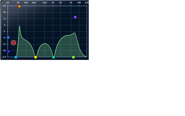

Kann ja mal die gröbsten EQ Einstellungen schreiben:
BD: LowCut 35hz, nervigen Ton bei 120hz mit Q:7 und -10db veringert, größere Beule bei 550hz Q:0.3 -8db

Hallo Ricardo,
anbei der Snapshot vom EQ der BD.
Auf einer Subgruppe wurde als [g=84]Insert[/g] ein Kompressor eingerichtet. Die BassSpur wurde auf diese Subgruppe geroutet. Die BD-Spur hat als SendFX eben auch diese Subgruppe. => wenn nun die BD ein Signal gibt wird der [g=118]Bass[/g] mehr komprimiert, er wird "leiser" => die BD kommt deutlicher durch.

Aaaah sowas hab ich schon mal gelesen. Allerdings wurde da ein Kompressor mit Side-Chain benutzt. Das ganze nennt man Ducker oder auch Ducking Effekt. Stimmts oder hab ich Recht :-) ?
Beides, Ricardo.
