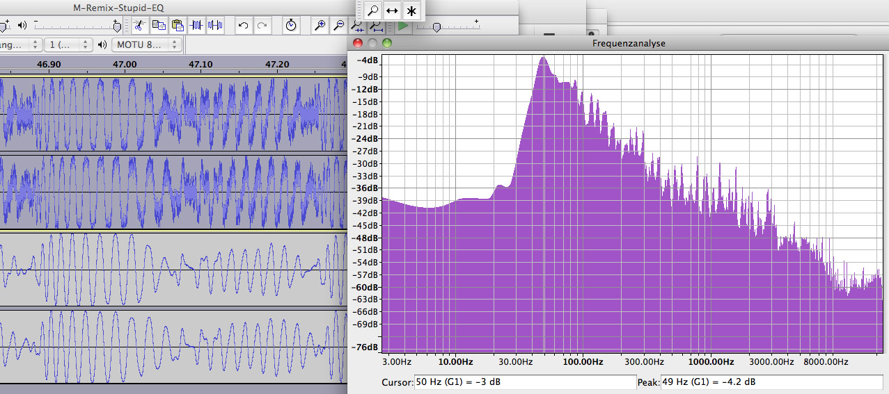

Aber was das nicht erkennbare Lowend angeht, da bin ich aber wirklich wieder ratlos. Siehe folgendes Bild:
Links Ausschnitt der Audio Datei, unten mit Low Pass FIlter gefiltert. Kickdruck und Bass bis unter die Decke, und auch die Frequenzanalyse der wichtigen Passegen vergleichbar mit aktuellen oder auch 90er Dance Produktionen. Wenn ich das hier abspiele schalt ich den Subwoofer leise damit die Nachbarn nicht ausm Bett fliegen und auf Kopfhörern (Superlux HD 681 China Ware, aber gut...) "höre" ich auch Lowend, obwohl das nicht zum Hören, nur zum Fühlen da ist. Oder um es mit Merkel zu sagen: Ich weiß nicht was ich da noch besser oder anders machen soll, ohne das grundlegende Konzept des Songs zu ändern.
Was mich hier verwirrt, ist, dass du das Lowend mit Bildern und Analysen begutachtest.
Das hört man doch, dass im Bass die Cojones fehlen.
