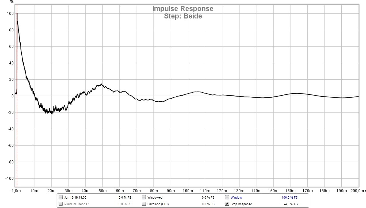

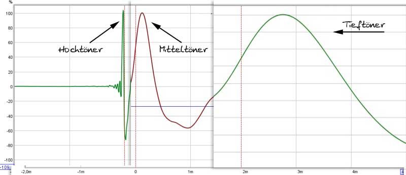

Zu den Transienten noch ein paar Worte...
Ich kann weder auf dem Boxensystem im Studio, noch mit dem HD650 oder dem S4X Probleme feststellen, wenn diese Syteme linear laufen !
Wenn Transienten da sind, sind sie da und ne knackige Kick bleibt ne knackige Kick... Punkt.
Einzige was sich ändert auf Boxen, wenn man zu dem Linear auch in die Step Response eingreift und alles auf einen Impuls zieht, das die Höhen nicht mehr so vorwitzig schnell sind, was viele Anfänger dann als Transientenschwund bezeichnen würden. Weil sie den Unterschied nicht kennen oder nicht nachvollziehen können zwischen normaler Abhöre wie hier zu sehen anhand einer 3 Wege Box:
Und einem korrigiertem System:
Wie man sehen kann, der HT Impuls hat immer noch die gleiche Höhe, Intensität. Er ist einfach nur nicht mehr schneller als der Basshubbel und "verliert" für den ungeübten Hörer die Knackigkeit...
Bei Kopfhörern ist es eher der Boost im Höhenbereich, den einige Exemplare haben, der Knackigkeit vortäuscht, da er auf den Impulsen Suppe gibt... Nimmt man z.B. den 6 dB Boost eines Kopfhörers weg und der Bereich um 8 kHz ist linear....
Denkt der Anfänger.... da fehlen Transienten...
Falsch.... denn sie waren nie da, in der Form, sondern nur gepuscht vom Kopfhörer !
