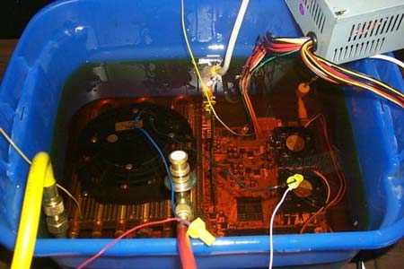

Noch schicker wäre dann Öl gekühlt
haha

Was ist das denn für ne Kühlung auf dem Bild^^?
Öl-Kühlung ... und falls der PC doch mal zuviel Hitze produziert, kann man damit direkt noch etwas frittieren.
Praktisch!
fehlt ne prise tabasco.
