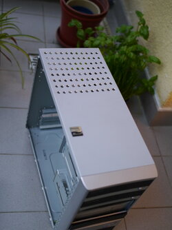

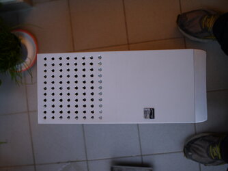

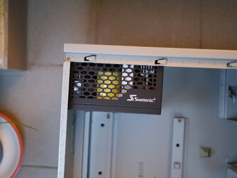

DDR5 und neuester Sockel 1700 würd ich schon machen, das ist zukunftssicher gedacht. Hab zuletzt meinen PC aus 2013 mit i7 3770T auf silent umgebaut. Ein altes Medion-Gehäuse habe ich dazu genutzt, und oben 88 Löcher reingebohrt, abgesenkt, eine Schufterei ! Lohnt sich aber, denn das Seasonic Fanless passives Silent-Netzteil kann die Wärme nach oben abführen. Ein einziger CPU Lüfter kühlt nun bei 907 Umdrehungen die CPU, bei entspannten, durchschnittlichen 33 Grad. Hab das nun mit zwei Rechnern gemacht, wobei beim ersten ordentlich willkürlich die Löcher reingesemmelt, der jetztige sieht optisch besser aus. Den Lüfter kann man ggf. bei Aufnahmen auch aussschalten, dann ist wirklich gar nichts mehr zu hören, allerdings geht dann die CPU Temp auf um die 50 Grad, was die Lebensdauer dann schmälert, aber auch kein Problem wäre. Die thermal reduzierten CPUs sind mit T hinten gekennzeichnet, also wäre das der i9 12900T. Die brauchen dann weniger Kühlleistung , Processor Base Power bei 35 Grad. Noctua Lüfter und Kühler wären meine Wahl für einen neuen PC. Das MSI Mainboard von 2013 schurrt noch wie ne Katze, MSI würde ich also wieder kaufen.
Zum PC zusammennageln muss man allerdings schon Lust haben. Ich find das spannend, und es ist eigentlich nicht wirklich schwer.
