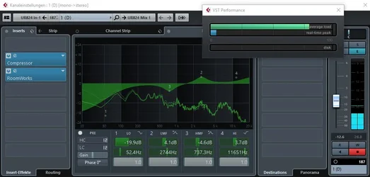

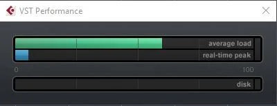

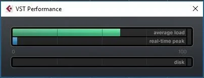

nur mal so als weitere Rückmeldung...
Keine Ahnung ob das jetzt ein aussagekräftiger Test ist.
Habe in Cubase 9 pro eine Audiospur (4 Takte) aufgenommen, COMP, EQ (4 Bänder) und REV angeschaltet und im Loop laufen lassen.
Diese Spur habe ich immer wieder dupliziert. Bei 256 Spuren gab's ordentliche Dropouts, dann hab ich mal 50 Spuren wieder raus --> keine Dropouts und folgende VST-Leistungsanzeige.
Soundkarte UR824 auf 192 samples (später 128).

Mensch, damit lässt sich doch schon mal gut leben oder?
