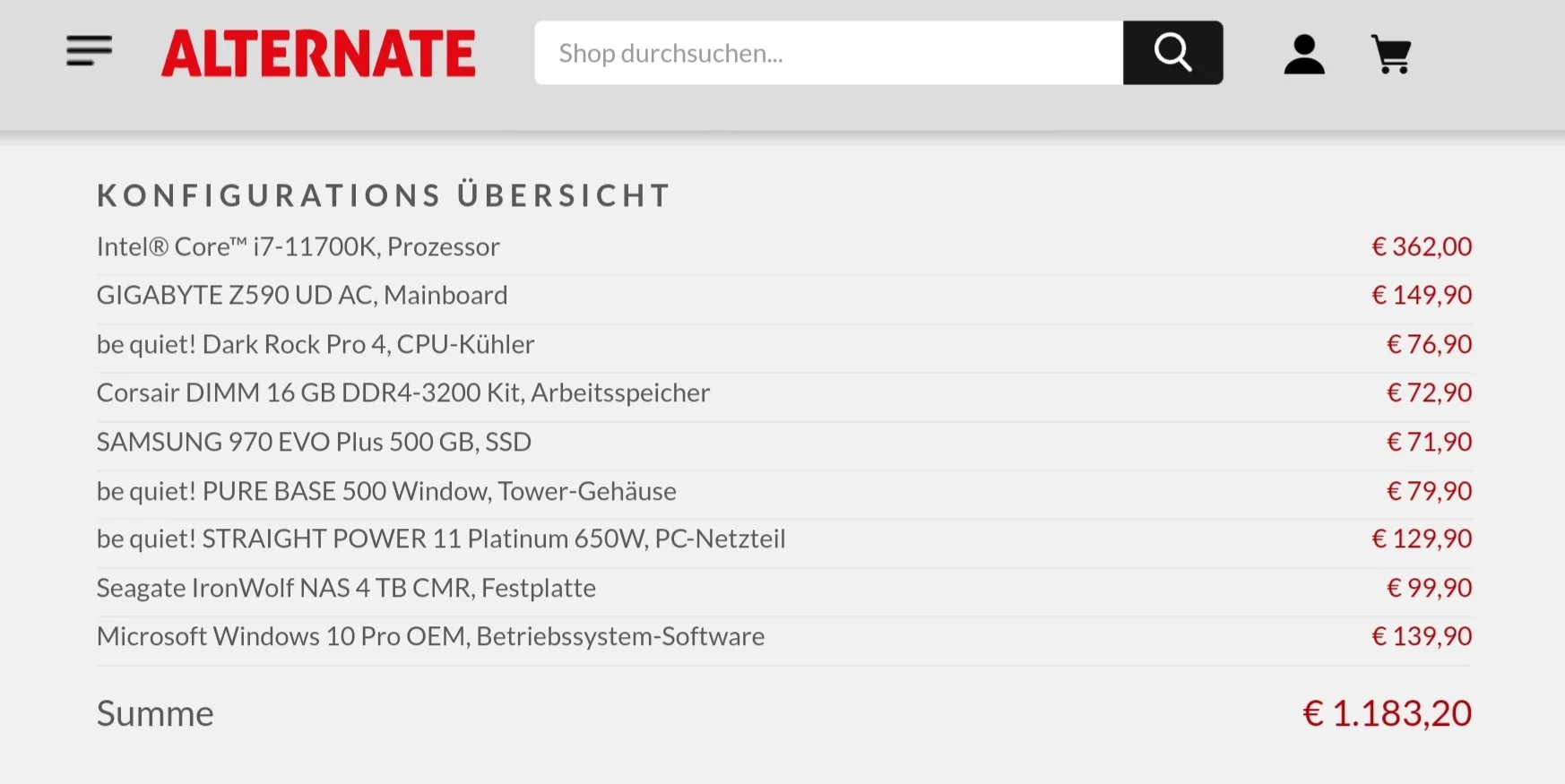

kann sein, dass was vergessen wurde bei der Auflistung. Bei diesen Preisen lohnt aber vielleicht nach alternativen Bezugsquellen zu schauen ?
Zusammenbau dort wohl 149,-
Immerhin knapp nen Taui Unterschied...

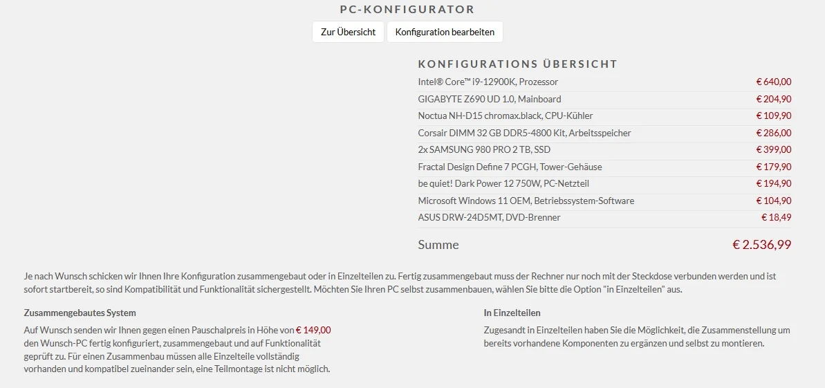

Hier mal deutlich bessere und aktuellere Komponenten. Und billiger ist es trotzdem. Unfassbar wie mit derartigen "Angeboten" Leute verarscht werden.
Reaktionen: DirtyManni
