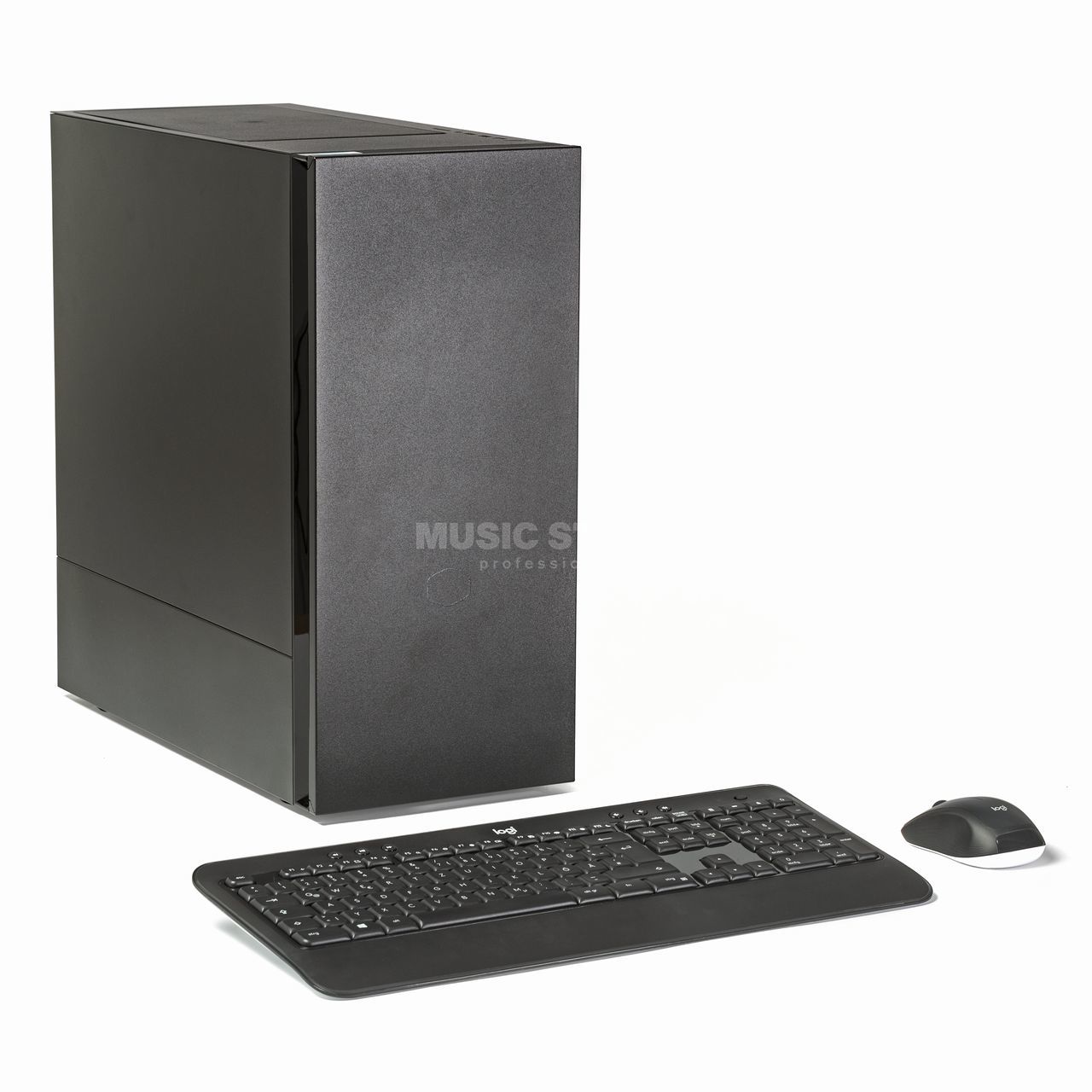

Hallo zusammen, ich interessiere mich für einen Audio PC.
Habt ihr Erfahrungen zu den Music Store Audio PC´s?
Diese sehen als fertig Lösung ganz interessant aus.
Die Modelle sind noch als 20/21 Ausführung, aber es ist ja schon 22...
Kennt ihr noch Seiten wo man gute Audio PC´s findet.
Gruß Manni.

Mir ging´s auch gar nicht so sehr um die Lautstärke. Im Vergleich zum Music Store war der Rechner von SilentMax insgesamt viel günstiger und besser. Auch der Service und die Planung und der ganze Aufbau waren viel transparenter. Man muss nur darauf achten, dass sie einem durch Wärmeableiter der Grafikkarte o.ä. nicht die Steckplätze verbauen.
Vom Music Store habe ich diesbezüglich keinen so guten Eindruck gewonnen.
Klar gibt´s auch andere Anbieter, aber die kenne ich nicht so gut.
Bzgl. Eigenbau: Lasst Euch z.B. von SilenMax oder wen auch immer ein Angebot machen, und dann sucht Euch vergleichbare Teile selbst aus dem Internet zusammen und dann rechnet mal genau nach. Ich habe nicht gesehen, dass das so viel billiger kommt.

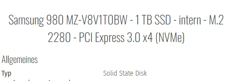

Auf der Seite sind nur Gen 4 zur Auswahl, vll müsste ich da nochmal anfragen ob die auch gen 3 haben?
Da ist leider ein Fehler auf der Seite.
Die "M.2 SSD 1000GB Samsung 980" ist eine Gen 3 obwohl Gen 4 da steht ;-)
Wenn Du auf die Details klickst, dann steht das auch richtig da.
Nur die Samsung 980 Pro ist eine Gen 4.
Da kannst Du auch nochmal den Silentmaxx Kollegen drauf hinweisen, das sie das mal korrigieren.
