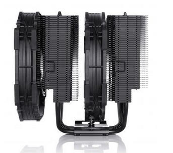

Der Verkäufer hatte diesen Lüfter ausgewählt: NH-D15, auch von noctua. Er besticht durch sein schlankes Design:
Die CPU i9 12900K hat einen TDP von 125 - 241W

Das ist der einzige Lüfter, der einen 12900K einigermaßen leise kühl hält. Selbst der Dark Rock 4 Pro stößt bei derartiger Hitzeproduktion an seine Grenzen, weshalb er von Mifcom im Konfigurator auch als nicht ausreichend für den 12900K gelistet wird. Das ist schon echt krass, was die Teile mittlerweile an Strom fressen. Die nächste Ryzenplattform wird auch stromhungriger und die nächste Intelplattform sowieso. Bin mal gespannt, ob der im Winter kommende 13900K dann überhaupt noch mit einer Luftkühlung gekühlt werden kann, oder ob dann eine Wasserkühlung mit 3 Lüftern notwendig wird.
