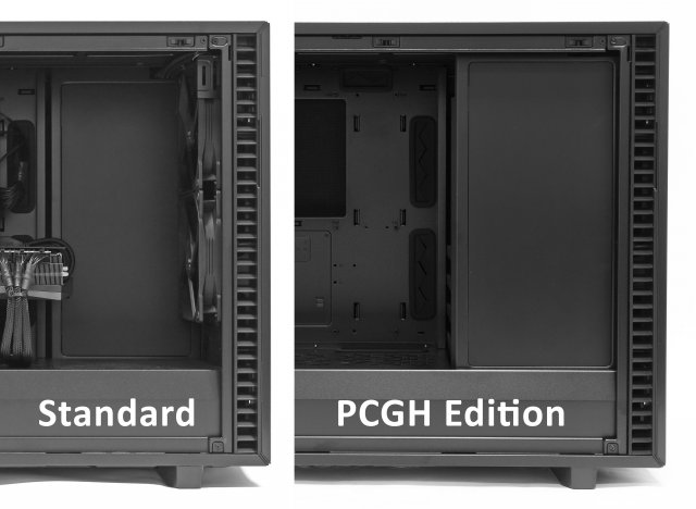

Die Gehäuselüfter hört man am deutlichsten. Die Gehäuselüfter sind ohne Gummiauflage montiert und vorne und hinten im Gehäuse, dadurch hört man sie direkter. Das Gehäuse hat vorne an der Seite Lufteinlässe. Die Front und die Seiten sind Schallgedämpft. Ich werde eventuell noch mehr Zeit investieren.
Schade, dass das in Sachen Lautstärke ein wenig der Flaschenhals zu sein scheint. Von Fractal gibt es auch das Gehäuse als PCGH Edition. Da sind leiser drehende Lüfter verbaut. Evtl. wäre das eine Alternative?
Ansonsten würde ich an Gehäuselüftern die bequiet Silentwings oder Noctua in Betracht ziehen.

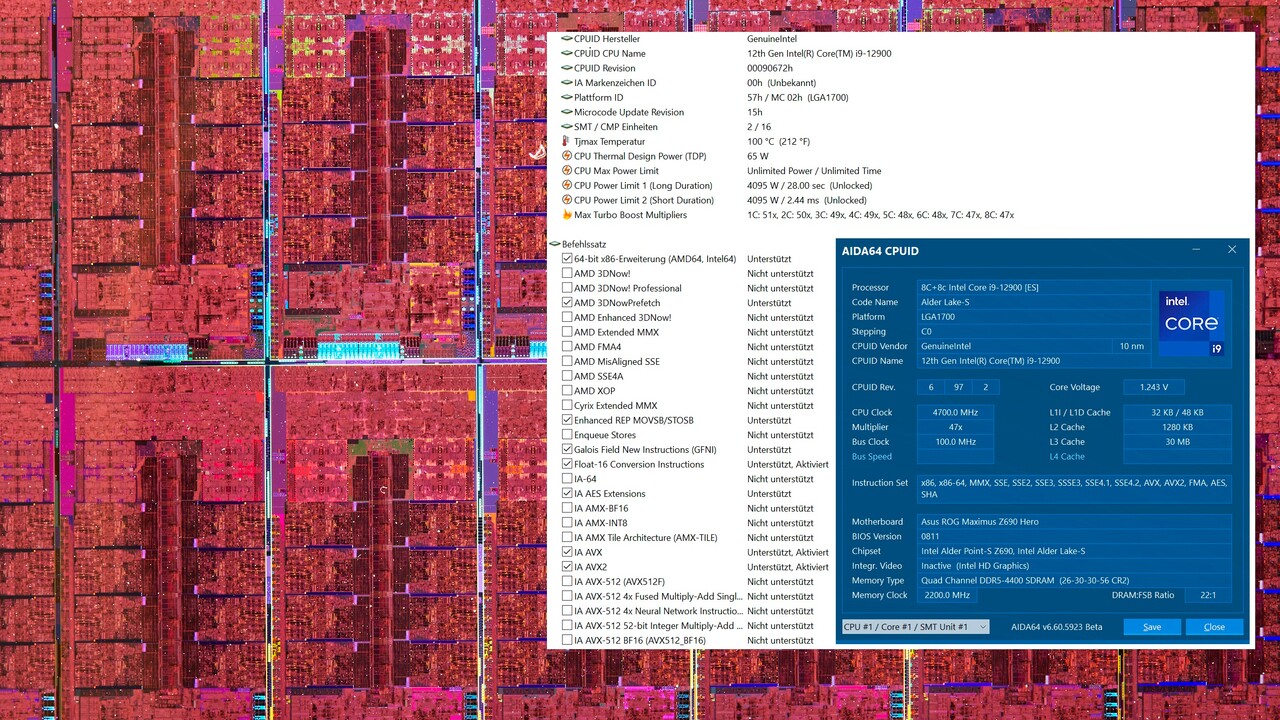

Das hast Du schon richtig verstanden. Wenn man unbedingt die CPU dauerhaft über 200 Watt ziehen lassen will, kann man diese Limits aber auch im Bios aufheben. Macht nur eher wenig Sinn, zumal diese Spitzenleistungen idR nur in Benchmarks dauerhaft gefordert werden und die CPUs im Grenzbereich nicht effizient sind. Sprich: Man verbläst übermäßig viel Strom für ein paar Prozent Leistungsgewinn. Lieber undervolten: Damit spart man richtig Strom, das System muss viel weniger Abwärme abführen und kann problemlos leise und gut gekühlt laufen und man verliert im Vergleich zur Standardkonfiguration auch nicht übermäßig viel Leistung.

Gemäß offiziellen Intel-Spezifikationen darf die CPU das Niveau MTP (PL2) nur für einen gewissen zeitlichen Rahmen nutzen. Dabei gilt: PL1 darf bis hinauf zu PL2 nur so lange (Tau) überschritten werden, wie der gleitende Mittelwert (EWMA, Exponentially Weighted Moving Average) der CPU-Leistungsaufnahme nicht schon das Niveau PL1 erreicht hat oder alternativ 28 Sekunden (bei ausgewählten Modellen auch 56 Sekunden) um sind. Sprich: Im zeitlich gewichteten Mittel verbraucht eine CPU von Intel gemäß den Spezifikationen nie mehr als die TDP.
Gerade bei CPUs mit einem geringen PL1-Wert, aber einem hohen Wert für PL2 reißt dieser unter Vollast den anvisierten Mittelwert so schnell nach oben, dass niemals die Zeit von 28 Sekunden erreicht wird. Ein Core i9-12900, der sich an PBP, MTP und die Zeitspanne Tau hält, ist also schnell deutlich langsamer als der Core i9-12900K(F) unterwegs.

Es kommt drauf an, was im Bios eingestellt ist. Standardmäßig stellen viele Mainboardhersteller die eigentlichen Grenzwerte von Intel gar nicht ein, sondern heben diese auf, damit die CPUs ungebremst mit voller Leistung laufen. Kann man sich ja selbst im Bios anschauen, was an den entsprechenden Stellen (PL1 und PL2) eingetragen (oder auch nicht) ist. Oft stehen da Maximalwerte im vierstelligen Bereich, womit die eigentlichen Vorgaben von Intel aufgehoben sind. Das ist eben die Brechstange. Man erkauft sich etwas mehr Leistung mit viel mehr Stromverbrauch.

DEN Turbomodus gibt es bei Intel eh nicht.
Das Betriebssystem entscheidet, wie viel Power es von der CPU anfordert. Ja nach Anzahl der gerade aktiven Kerne, dem Stromverbrauch, der Temperatur usw. wird die CPU dann in kleinen Schritten "hochgefahren" (bzw. dessen Basistaktfrequenz erhöht). Bis auf den geforderten Wert oder das Maximum was der CPU ohne Übertaktung möglich ist.
Dies ist nicht zeitlich beschränkt. Solange Temperatur und Spannung es hergeben und das Betriebssystem es anfordert bleibt der hohe Takt erhalten. Ist das Rechenmaximum vorbei, fordert das BS wieder ein paar Günge weniger an und die CPU fährt wieder runter. Es gibt auch keine Sprünge von 5GHz auf 2,8GHz oder umgekehrt, die dann für Performance Einbrüche sorgt. Im Gegensatz zur E und P Core Problematik bei neueren Intel Core Prozessoren.
