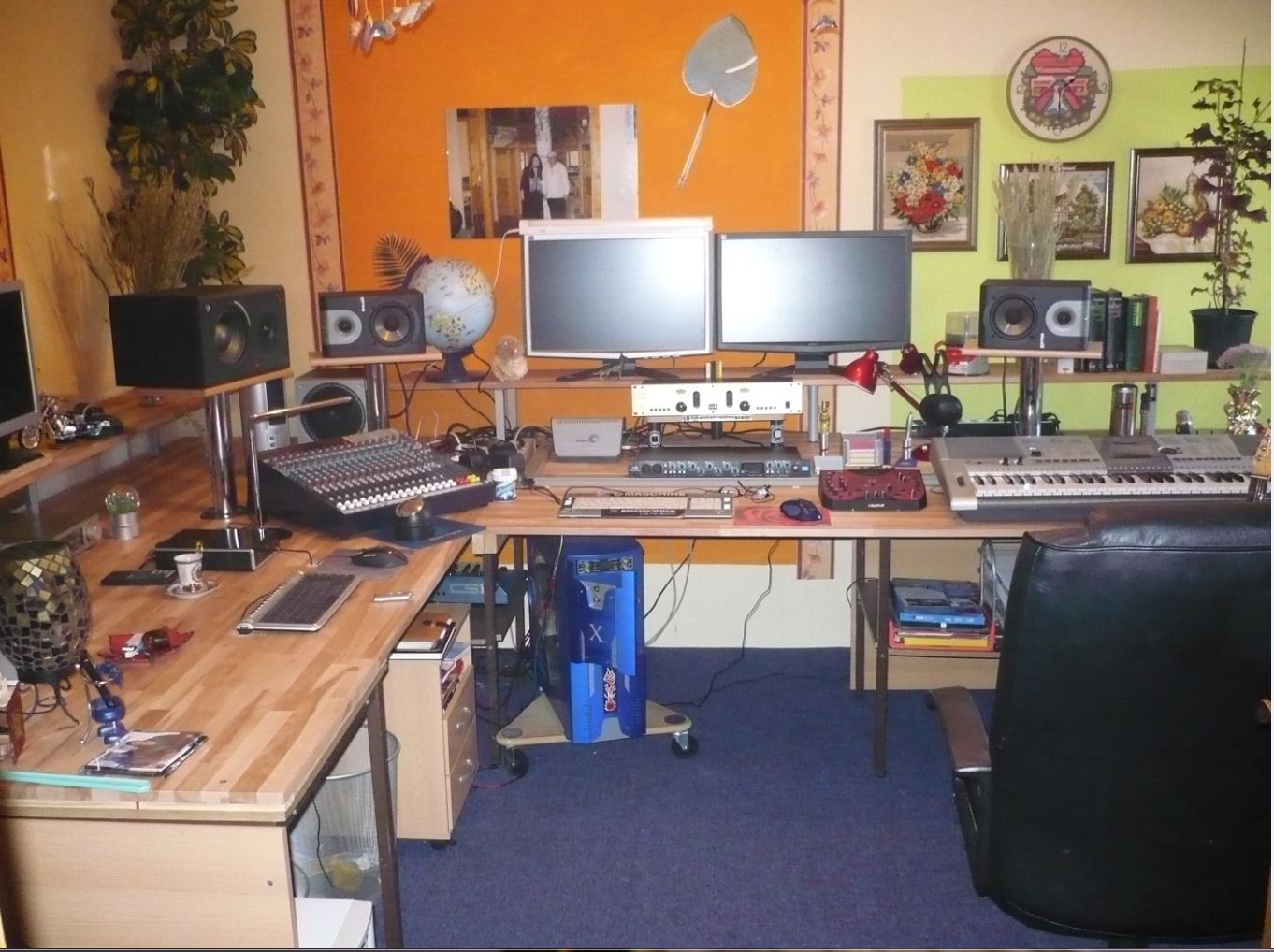

Aber auch hier kann ich nur bis 600-€ gehen. Habe mir die Yamaha HS80 M angeschaut.
Waren ja oder sind immer noch irgendwie Studio Standard, wenn ich richtig gelesen habe.
Mein Hom Studio hat nur ca 20 Quadrat M. Da ist es glaube ich angebracht ein Boxen Paar mit genügend Bass Leistung zu kaufen.
Extra noch einen Sub wäre glaube ich da nicht so günstig bei der Zimmer Größe.
Gemelec 80 20 BPM
Oder Adam gibt es ja auch schon in dem Preissegment
Hast Du noch was Parat in dem Preis Bereich ?
LG Ilka

stell mal ein foto deines studios rein, das gibt ein bischen einen überblick und lässt besser beurteilen, ob & wie am sinnvollsten investiert werden kann (vielleicht ist ja auch alles perfekt - das lässt sich so sehr schlecht abschätzen) - je nach dem bist du ja mit ein paar absorbern besser bedient als mit neuen monitoren, vielleicht würde schon ein umstellen was bringen - geld ist nicht immer die lösung.

Mach ma wie teebaum sagt ... wir wissen noch gar nicht wie das bei Dir so alles aussieht und was sich bereits anhäuft.

Ja ich bekomme den ganzen Raum nicht aufgenommen. Das geht durch die schmale Tür nicht.
Meine Abhörsituation kann man aber glaube ich erkennen.
