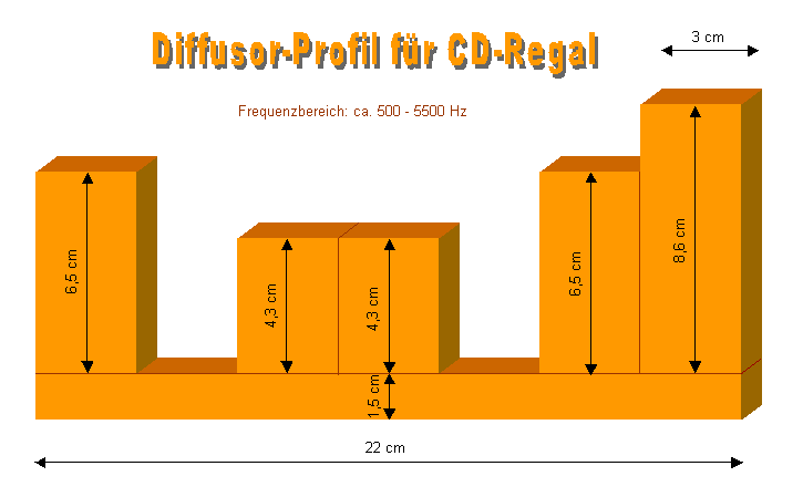

hm, isn Argument. ich gehe mal davon aus das diffusfeld wird alles andere als gleichmäßig sein. aber ok, man sollte nicht vergessen das wir uns hier im hr-bereich befinden. bei der suche im internet nach weiteren meinungen bin ich auf ne interessante sache gestoßen die im heimbereich vielleicht ganz interessant sein könnte.
cd regal als diffusor und zwar mit den entsprechenden abstandhaltern. ca. in der mitte vom thread.
http://www.nubert-forum.de/nuforum/ftopic11663-10.html
vielleicht is das ja für den ein oder anderen ne option. nur an das staubwischen darf man dabei nicht denken.
