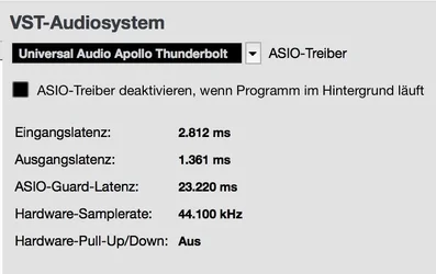

Wenn du noch Energie für meine Problemchen hast, wäre es langfristig super zu wissen wie die Latenz bei kleinstmöglicher Samplezahl ist unter der Voraussetzung, dass natürlich keine Störgeräusche auftreten.
Hier sind die Werte für 32 Samples Buffer Size

Mit ASIO Guard gilt das aber nicht!
Bitte probiere das Apollo auch ohne asio Guard aus, da dann eher Störgeräusche auftreten, weil man die 23ms zusäzliche Latenz bei live geschichten nicht haben will, wie "neu" schon oben erwähnt hatte.
Bei Ableton* Live gibt es kein ASIO Guard!
Okay, die Werte würden aber dieselben bleiben.
Die Frage ist das überhaupt ohne Störgeräusche betreibbar.
Ein Kollege mit dem Apollo (USB PC) hat mir zumindest erzählt, das er damit nicht so weit runter kommt ohne das er Knackgeräusche bekommt.
Du wirst es sicherlich mit Thunderbolt am Mac betreiben oder?
Mit USB am PC scheint die Latenz Geschichte ganz anders auszusehen.
