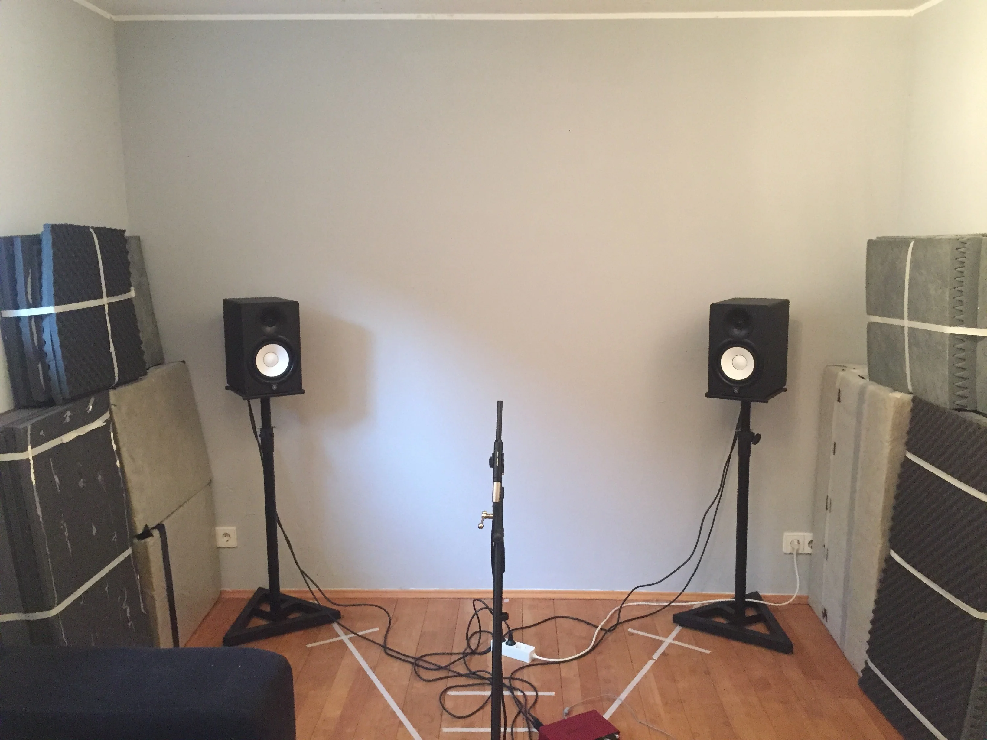

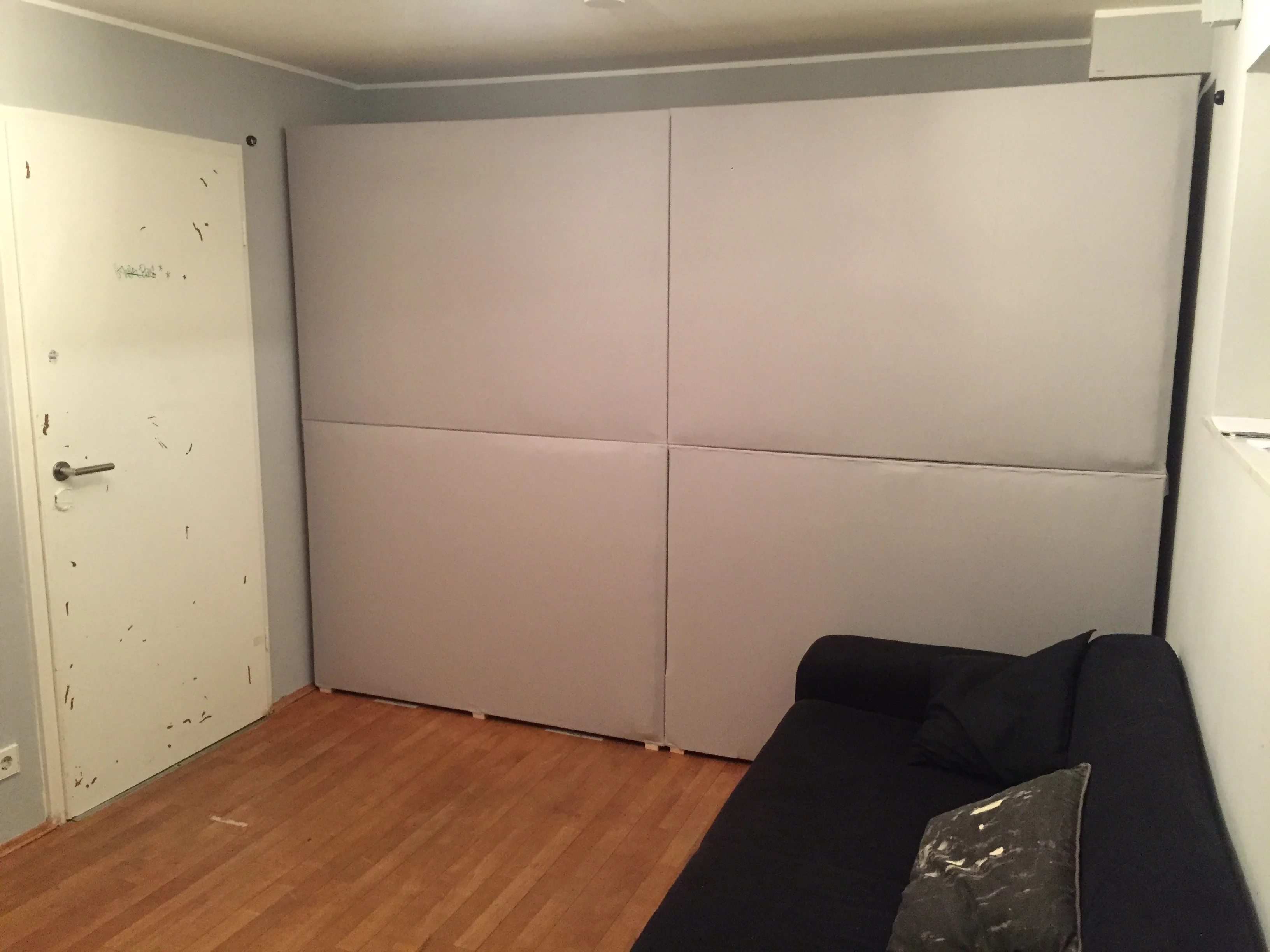

Ich habe die Rückwand-Absorber fertiggestellt und sie funktionieren sehr gut!
Gut aussehen tun sie noch dazu aber es wird ja eh noch irgendeine Art von Beplankung kommen.

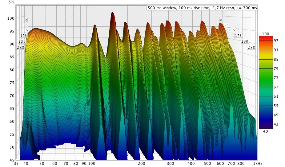

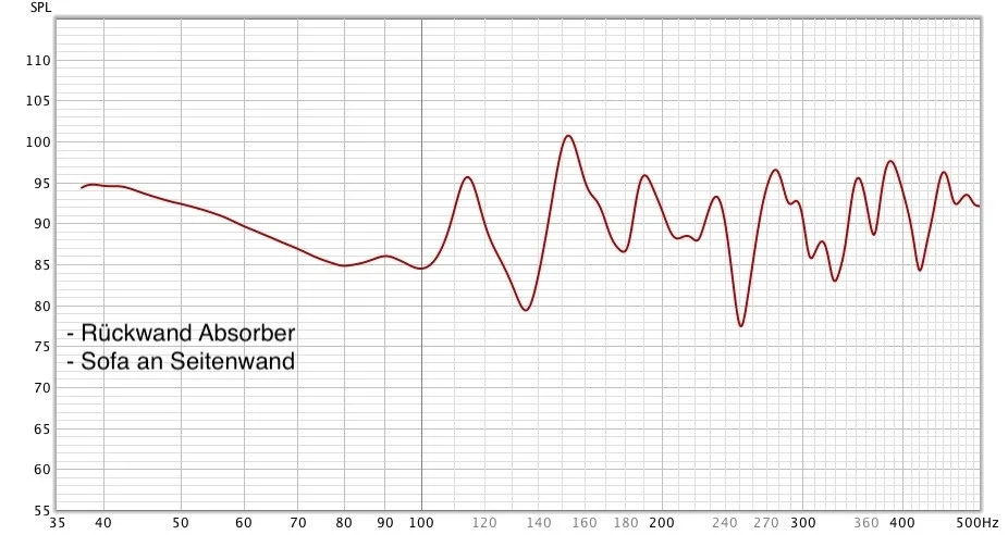

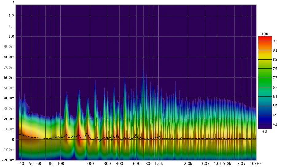

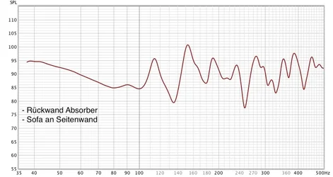

Folgende Messergebnisse habe ich mit den Absorbern erhalten:
Ich denke, dass ich die Sache mit den tiefen Moden von 40 & 80 Hz nun erstmal gut sein lassen kann.
Ich bin mit dem tiefen Bassbereich eigentlich soweit zufrieden. Und wahrscheinlich wird sich bei weiteren akustischem Treatment an Front- und Seitenwand noch bisschen mehr tun.
Die Frage ist nun, was konkret meine nächste Aufgabe sein wird bzw. welches mein nächst größtes Problem ist. Ein paar von euch hatten mir bereits empfohlen, dass ich nun ein paar 20cm dicke Steinwolle-Pakete zusammenpacke und diese in allen möglichen Positionen an Front- und Seitenwand herumschiebe. Würdet ihr mir da zustimmen oder habt ihr andere Vorschläge?
Sehe ich es richtig, dass die Peaks bei 115 & 150 Hz sowie der Dip bei 135 Hz meine „neuen Herausforderungen“ sind?
Ich möchte ab jetzt nur noch sehr bedacht vorgehen und keine unnötigen voreiligen Entscheidungen treffen. Bevor diese Wand fertiggestellt wurde, hatte ich bereits 2 andere Anläufe, die ich dann wieder verwerfen musste. Sollte bestenfalls nicht nochmal passieren!
Also werde ich euch jegliche Informationen exakt so liefern, wie ihr sie benötigt, damit ihr aus der ferne objektiv Beurteilung könnt (also falls da jemand bock drauf hat :D ich wäre da auf jeden Fall sehr happy!).

Ja, das wären die nächsten Probleme. Dafür wirst du sicher weniger Treatment brauchen.
Finde heraus, um welche Moden es sich dabei handelt. Der 115Hz-Peak könnte z.B. die 0-2-0 sein, der 150Hz-Peak die 0-0-2.

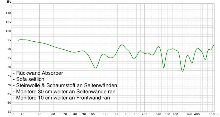

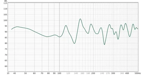

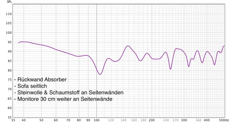

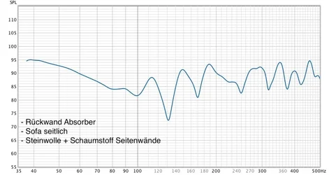

Neue Messungen: Teilweise Dämmung der Seitenwände + Position Monitore verändert
Nachdem wir ja herausgefunden haben, dass die Peaks von Seiten- und Frontwand kommen, habe ich mal alles an Dämmung zusammengekratzt was ich so finden konnte. Darunter waren dann paar Steinwolle-Pakete und einiges an Akustik-Schaumstoff. Wie das ganze aussah, könnt ihr aus dem Bild entnehmen.
Ich habe weiter unten meinen Messverlauf dargestellt. Ich habe mich Schritt für Schritt an einen besseren Frequenzgang herangetastet und in der selben Reihenfolge hier wiedergegeben. Vielleicht kann man aus den Messungen ja paar Schlussfolgerungen ziehen?
1. Referenzmessung (Rückwand Absorber / Sofa steht seitlich)
Hauptprobleme hier gut zu erkennen: Peaks bei 115 & 150 Hz / DIP bei 135 Hz

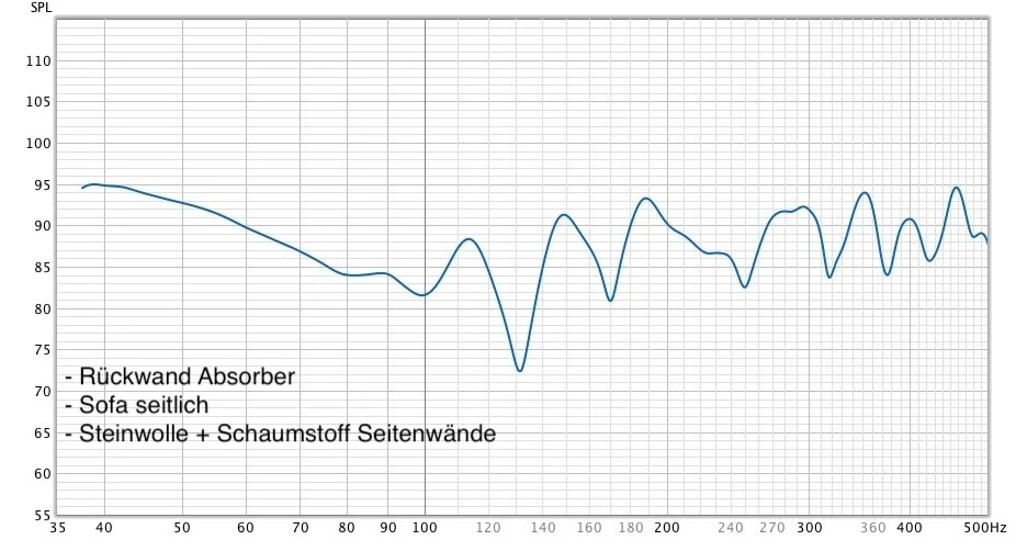

2. Messung mit Steinwolle und Schaumstoff an den Seitenwänden (siehe Bild oben)
Wie man sieht haben sich die Peaks nun deutlich abgesenkt. Der DIP ist jedoch viel größer geworden.

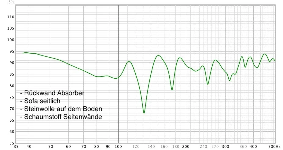

3. Messung mit Steinwolle auf dem Boden und Schaumstoff an den Seitenwänden
Hier ist die Reduktion der Peaks weniger stark und trotzdem wird der DIP schlimmer.
4. Messung mit Steinwolle und Schaumstoff an den Seitenwänden + Position Monitore verändert (SW)
Hier habe ich die Lautsprecher jeweils mal 30 cm weiter Richtung Seitenwände geschoben.
Der Frequenzgang hat sich durch diese Maßnahme deutlich verändert.
Der DIP scheint irgendwie weiter nach Links gewandert zu sein.

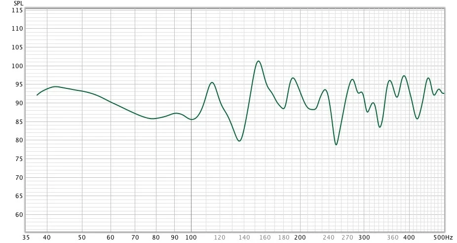

5. Messung mit Steinwolle und Schaumstoff an den Seitenwänden + Position Monitore verändert (SW+FW)
Hier habe ich die Lautsprecher jeweils mal 30 cm weiter Richtung Seitenwände geschoben und
zusätzlich 10 cm weiter Richtung Frontwand geschoben.

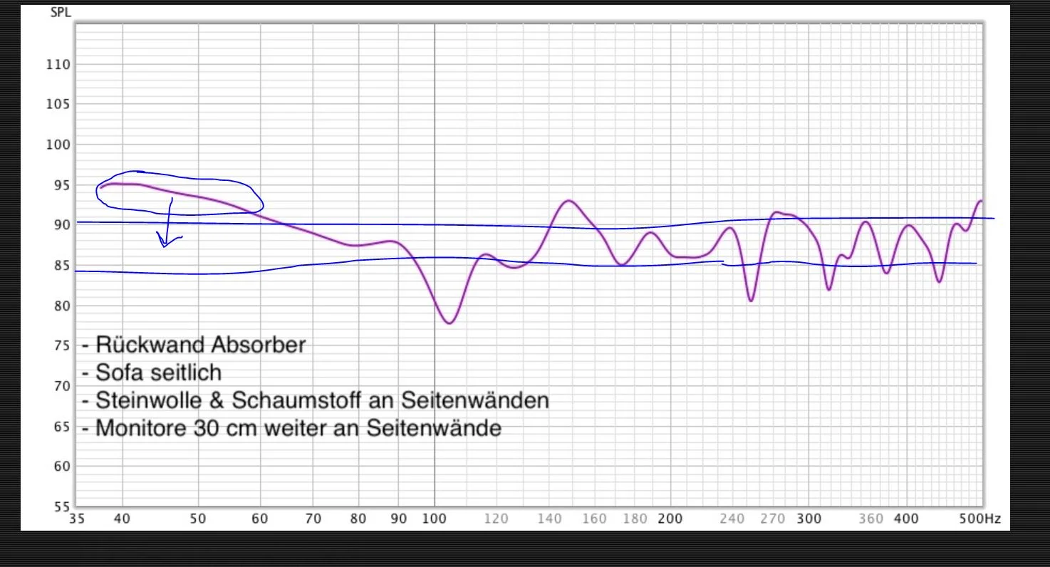

@RayTop Klar passiert was, aber eindeutig ist da noch nichts meiner Meinung nach. Finde die pinke Kurve am besten übrigens...
Zwischen 60 und 40 hz ist allerdings auch im FG eine ordentliche Anhebung im Bass. Keine Ahnung, ob das normal ist, aber ich würde vermutlich etwas absenken hinten an der Box.
Ansonsten: Warte erstmal damit und kauf Dir weitere Steinwolle Pakete. Lieber großflächig testen u. raumhoch, dann sollten sehr eindeutige Ergebnisse kommen.
Sehr optimistisch gedacht könntest Du in einer 5db Range landen:
Aber dann müsstest Du vermutlich auch noch etwas 30cm dickes in den vorderen Ecken bauen, um den FG bei 40 Hz etwas absenken zu können.
Denn diese Schaumstoffmatten kannst Du in die Tonne werfen glaube ich. Du hast den Vorteil, dass es kein Wohnraum ist und kannst ja Steinwolle einfach rumstehen lassen über Nacht und alles gemütlich durchtesten. Das kann ich bei mir alles nicht, da ich das Büro täglich benötige.
Das einzelne Sbir Dippchen bei 110 Hz ist ja auch ein Traum. Lass uns Räume tauschen und nimm meine vier Dips... :idea: Ich glaube mein Raum ist ohnehin verhext. Aber kann ja sein, dass bei Dir noch was rauswächst aus dem FG.
Ja daran habe ich auch schon gedacht! Ich habe bereits eine Messung gemacht bei der ich die restliche Steinwolle oben auf die Rückwand Absorber gelegt habe (somit Dämmung der Rückwand-Decken-Kante).
Es zeigte sich, dass der Pegel rund um die 40-60 Hz nochmal deutlich um 2-3 dB sank. Es kann also gut sein, dass ich da oben irgendwann noch bis unter die Decke baue um noch mehr Bassenergie rauszunehmen!
Das wäre absolut crazy. Ich wäre aber mit einer 10 dB schon ausgesprochen zufrieden :)
Also erstmal mehr Steinwolle kaufen und weg mit dem Schaumstoff für die Tests wäre mein Tipp.
Ja klar, das Zeug taugt garnichts. War jetzt nur mal provisorisch. Morgen wird wieder Steinwolle geshoppt.
Wer hätte gedacht, dass ich mich irgendwann im Leben darauf freue Steinwolle zu holen... :D
Wenn ich hier ein komplett Treatment der Vorderwand machen müsste gegen das Sbir weil 4 Dipps, bleibt das noch eines der besten Optionen, einen Sub anzutesten bei mir im Raum...
Hm ok das stimmt schon.
Hast du herausgefunden, was den Dip bei 130/135Hz verursacht? Welche Mode in Betracht kommt? Oder vielleicht sogar SBIR?
Ich vermute, dass es ein SBIR ist. Nachdem ich die Seitenwände bzw. den Boden vorne gedämmt hatte sanken die Moden bei 115 & 150 Hz. Dieses Sinken wiederum legte evt. das SBIR frei, was man bei der Boden-Messung eigentlich ganz gut erkennen kann.
Was auch dafür spricht, dass es SBIR ist: Mein verrücken der Monitore wanderte der DIP nach links. Und es ist ja charakteristisch für SBIR, dass diese bei Umstellung der Monitore anfangen zu wandern.
Aber ja... alles nur Vermutungen. FlipNaut hat natürlich recht. Ich muss mal mit ordentlich großflächig Steinwolle analysieren. Da wird man bestimmt schlauer draus.
Daher die Frage, was vorher die 130/135Hz verursacht hat. Ist der neue Dip der „gleiche“ (also von den gleichen Oberflächen verursacht) oder ein anderer? Jedenfalls ist nach dem 30cm Verrücken ein Dip bei einer tieferen Frequenz. Und tiefer liegende Dips sind grds. schlechter, da schwerer behandelbar.
Daher wäre mein Vorgehen nach wie vor heurauszufinden, was den 130/135Hz Dip verursacht, und dann gezielt dagegen vorzugehen.
Hm das ist eine sehr gute Frage. Weiß noch nicht so genau wie ich das am besten herausfinden soll.
Dass man bei der „normalen“ Lautsprecher Aufstellung bleibt um den 130 Hz DIP zu behalten ist eigentlich ein interessanter Gedanke. Der ließe sich tatsächlich einfacher behandeln.
  • #420
Wenn du dir sicher bist, es ist SBIR (es könnte ja theoretisch auch die 0-2-1 sein), dann finde heraus, welche Oberfläche (Wand) dies verursacht.
Bei 135Hz müsste die Pfadlängendifferenz ~1,27m sein (oder das 3-fache, also ~3,81m). In der Theorie - die Praxis sieht oft anders aus. Daher hilft nur Ausprobieren (richtiges Verschieben + Messen).
