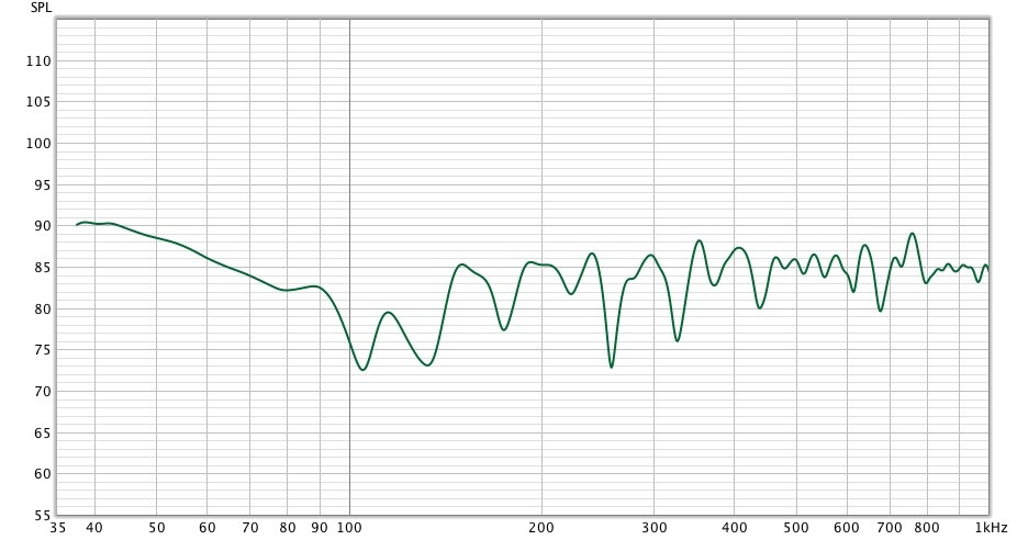

Achso, hier nochmal eine Messung, bei der ich ganz viel Steinwolle auf den Boden gelegt habe.
Wie man sieht werden die DIPs viel besser. Aber das ist ja auch fuck viel Steinwolle, die da rumliegt.
So viel kann ich mir ja nicht an die Decke klatschen ?! :confused:
Denke dran, dass SBIR sich anders verhält als Moden.
Eine Decken/Boden Mode kann man an beiden Flächen behandeln.
Bei SBIR sind es in der Regel einzelne Wände wo die störende tieffrequente Reflexion ihren Ursprung hat. Häufig "verbünden" sich diese einzelnen SBIR Probleme dann und es hauen mehr oder weniger mehrere SBIR Reflexionen in das gleiche Loch, was dann so aussehen kann als wäre es nur ein Problem, was es aber nicht ist.
Das heißt wenn dein Problem SBIR ist und du jetzt mit der Maßnahme auf dem Boden etwas Gutes erreichst, bedeutet dass nicht dass du an der Decke das selbe erreichst. Du wirst an der Decke das SBIR das zur Decke gehört erwischen. Das was vom Boden ausgeht kannst du nur am Boden erwischen. (Bei Moden ist es wie erwähnt an beiden Flächen möglich)
In kleinen Räumen mit frei stehenden Speakern ist es sehr sehr üblich dass man mit einem unschönen SBIR Dip leben muss. Das ist der vom Boden, denn niemand packt sich dass was du jetzt da liegen hast langfristig auf den Boden.
Hier kann nur geschickte Speaker Aufstellung helfen um den Dip zu minimieren. Häufig findet man auch eine Position wo der Dip so schmalbandig ist - dass er im Grunde mehr oder weniger nicht stört, weil er kaum wahrgenommen wird. Und da SBIr wandert ist auch sichergestellt, dass man die betroffene Frequenz immer irgendwann hört.

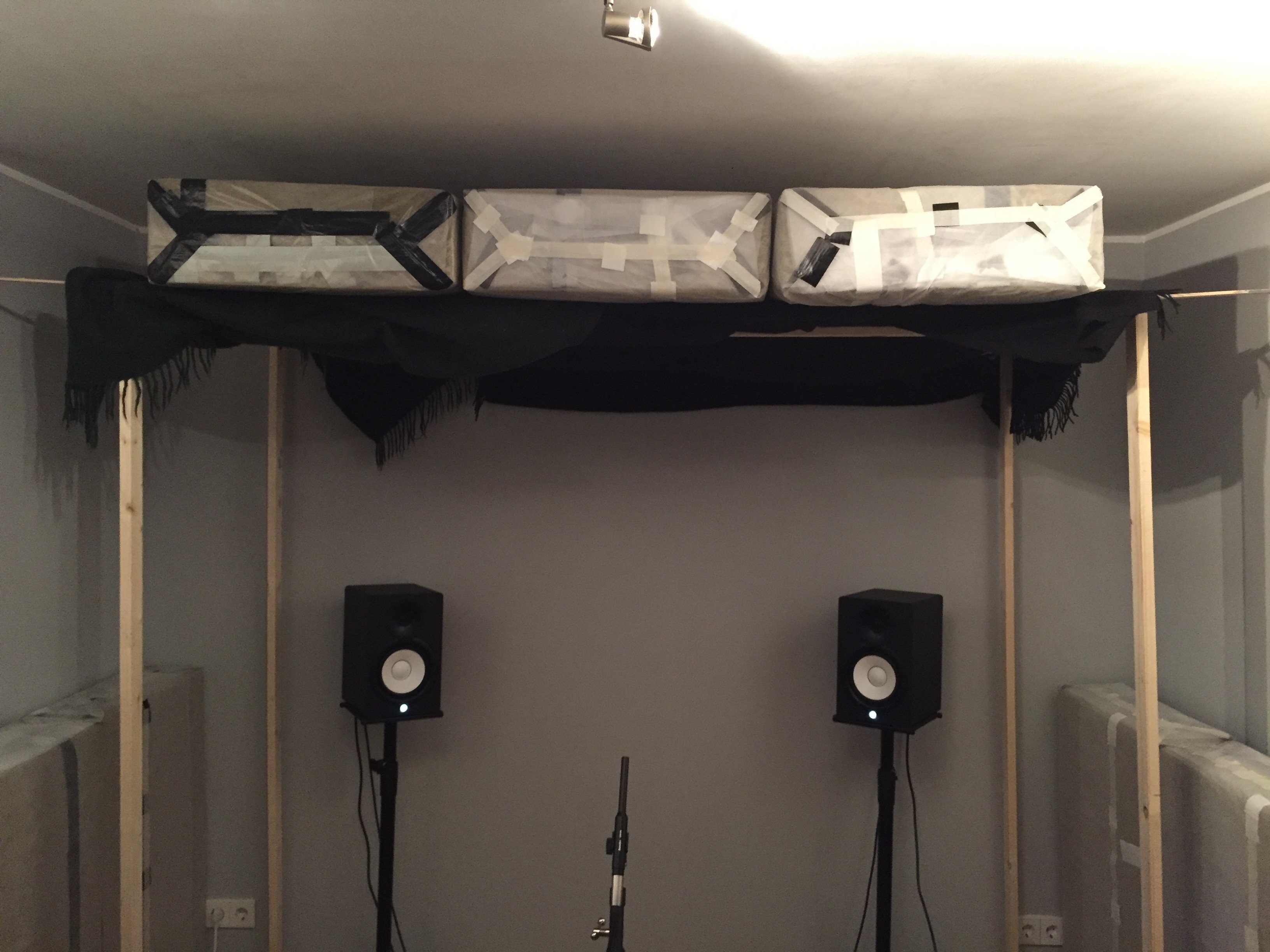

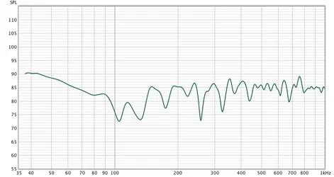

Habe mal was zusammengeschustert. Und 3 Pakete Steinwolle drauf gelegt
(circa 2 Quadratmeter Fläche / 20 cm dick / 10 cm Luftspalt)

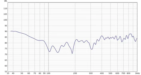

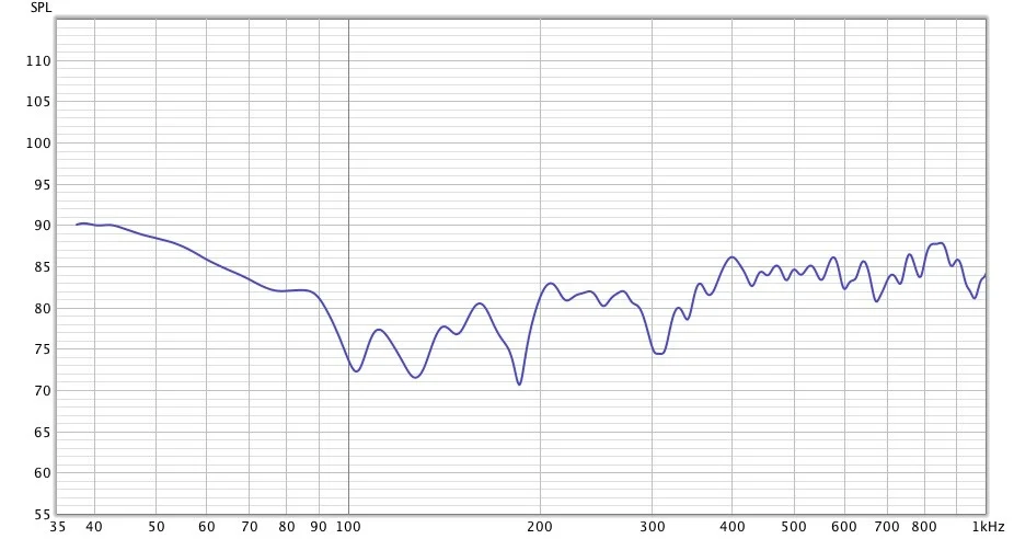

Grün: Ohne Steinwolle (Links)
Blau: Mit Steinwolle oben drauf (Rechts)
(An den Seitenwänden die Steinwolle war bei beiden Messungen vorhanden)
Warum tut sich bei den 100 Hz garnichts ?!
  • #449
Zwei Möglichkeiten: entweder die 101Hz sind doch kein Decken-SBIR. Oder das Treatment ist zu wenig (nicht unbedingt auf die Dicke bezogen - die kürzeste Flächendimension liegt ja nur bei ~1m?).
Anhang anzeigen 90999 Anhang anzeigen 90996
Hmm, der durchschnittliche FG leidet da ganz schön mit dem Deckentreatment. Das würde mich da stören, wenn die Mitten so massiv einsacken. Du solltest ab jetzt ein wenig den gesamten FG im Blick behalten.
Ich finde eher, dass der FG ruhiger (weniger zappelig) geworden ist, wenn man sich mal die Bereiche 200-300Hz (*) und 400-1000Hz (**) anguckt. Bereich (*) ist zwar etwa 3dB leiser als (**) im Schnitt, allerdings hängen ja auch noch keine ER-Absorber.
Das neue Loch bei etwa 300Hz sollte zudem recht leicht zu beheben sein.
Bleibt (immer noch) der Bereich zw. 100 und 200Hz, und hier wissen wir schon mal, was gegen die 135Hz wirkt (-> Boden).
Ja vielleicht doch nicht. Aber warum waren die DIPs dann so beeinflussbar durch die Höhe der Lautsprecher?
Gibt es da eventuell noch eine andere Erklärung für?
Ja die Längen Dimension ist 1m lang. Also es war 1 x 2 m das ganze Ding.
Aber wenn es zu wenig Treatment wäre, dann hätte sich ja wenigstens ein kleines bisschen was getan.
Aber es hat sich ja echt nix getan. komisch...
Hm wusste jetzt auch nicht so recht ob der Effekt gut oder schlecht war.

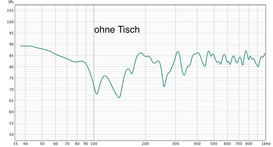

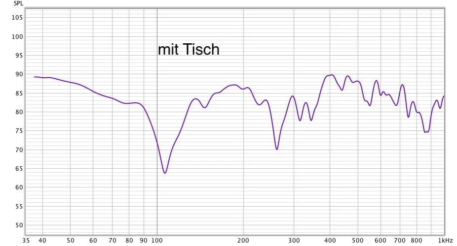

Messungen: mit / ohne Tisch
Mich hat jetzt mal interessiert was passiert, wenn ich den Tisch wieder mit reinstelle.
Wie man sieht hat dies gewisse Auswirkungen auf die DIPs. Der 135 Hz DIP verschwindet, während der 100 Hz DIP wieder etwas schlimmer wird. Aber alles in allem finde ich, dass es mit Tisch besser aussieht?
Klar, die 100 Hz sind eklig aber falls man die gut behandelt bekommt...
Die Frage bleibt weiterhin bestehen: Wo kommen die DIPs bei 100-200 Hz her?
Messsituation: An den Seitenwänden jeweils 4 Pakete Steinwolle (2,5 Quadratmeter pro Seite)
Einmal ohne Tisch und einmal mit.

Das stimmt. Man darf immer nur eine Variable verändern. Ich gebe mir viel Mühe das auch so zu halten und zu beschriften. Aber ich bin bislang überfordert. Das Verhalten des DIPs bei 100 Hz ist für mich nicht interpretierbar... Egal welche Variable ich änder. Ich komme bislang noch nicht dahinter...
Wenn Du das löst, löst Du auch mein Problem :D Denn ich habe genau in der Frequenz ebenfalls den Dipp.
Ich gebe Dir nen Tipp:
- Stell mal ca. 40cm dick was an die Seitenwand, aber circa exakt auf oder hinter Ohrhöhe: Circa rund bei 1,70m bis 2,00m also relativ mittig der Seitenwand. Links und Rechts. Dann mal testen :) Wichtig wäre, dass das Material auch fast Raum hoch geht.
Ok sehr gut dann haben wir ja so eine Art Team-Work am Start! Ich bin mir sicher, dass wir das Geheimnis lüften können. Es ist eben nicht leicht. Bleiben wir geduldig.
Ich werde das, was du vorgeschlagen hast morgen mal ausprobieren.
  • #460
Okay wir finden das.
Zweiter Tipp:
Exakte Raummaße unbedingt mit Laser gemessen ohne Fußleisten in Tool eingeben:
Helmholtz Resonator (mh-audio.nl)
Auswerten.
Zahlenwerte ansehen und mit aktuellen Moden und Sbir Problemen vergleichen! Ergeben sich Zahlen, die bekannt erscheinen?
Dann Resümieren und sehen woher die Probleme kommen:
WIDTH = Seitenwände
LENGTH = Vorderseite und Rückwand
HEIGHT = Decke und Boden
Hinweis: Die Werte müssen nicht exakt übereinstimmen, sondern in etwa in der Range liegen.
