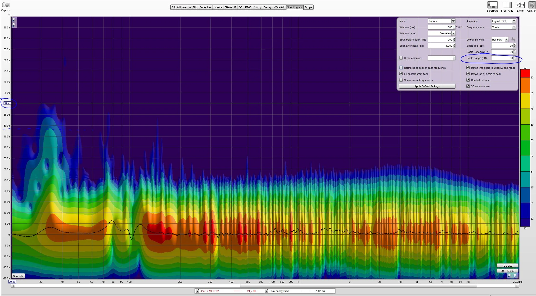

@RayTop: Hast Du bei den Diagrammen in der Range 60ms eingegeben? Schau mal bei mir im Screenie. Und dann soll man sehr sehr sehr laut 8x sweepen und auch Preamp sehr laut der Ausschlag. Desto besser wohl die Messung!
Ideal ist es, wenn die 40 Hz Mode unter diesen 600ms liegt! (=EBU Specs)
Unten rechts sieht Du wie Du es einstellen musst:
Ja klaro das sieht man doch rechts neben dem Spectrogram/Waterfall immer welche Range man eingestellt hat! :)
Hmm da lasse ich glaube ich lieber die Finger von. Habe Angst meine Lautsprecher zu beschädigen wenn ich die sehr sehr sehr laut einstelle :D
Oh nice dann bin ich ja bereits drunter!

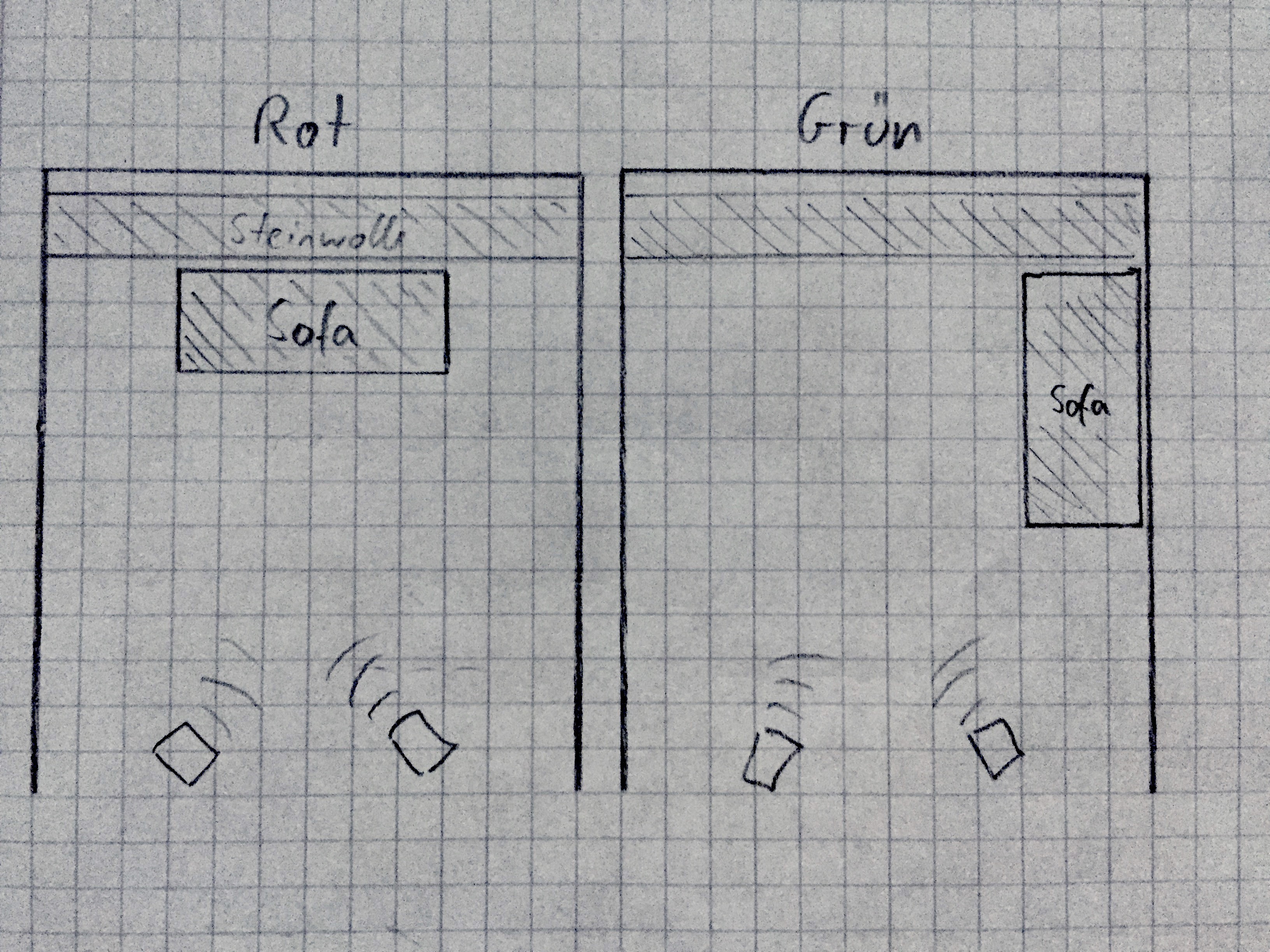

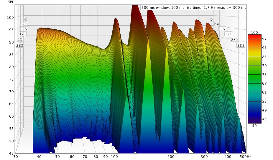

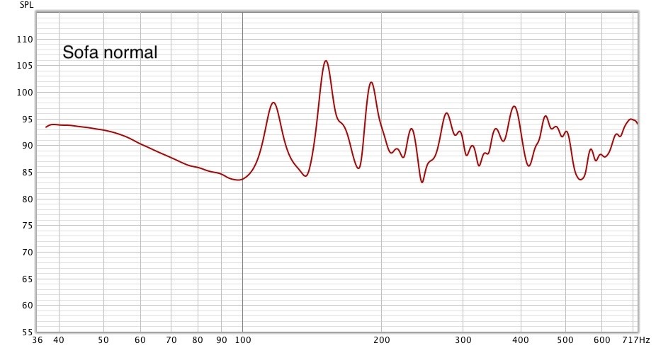

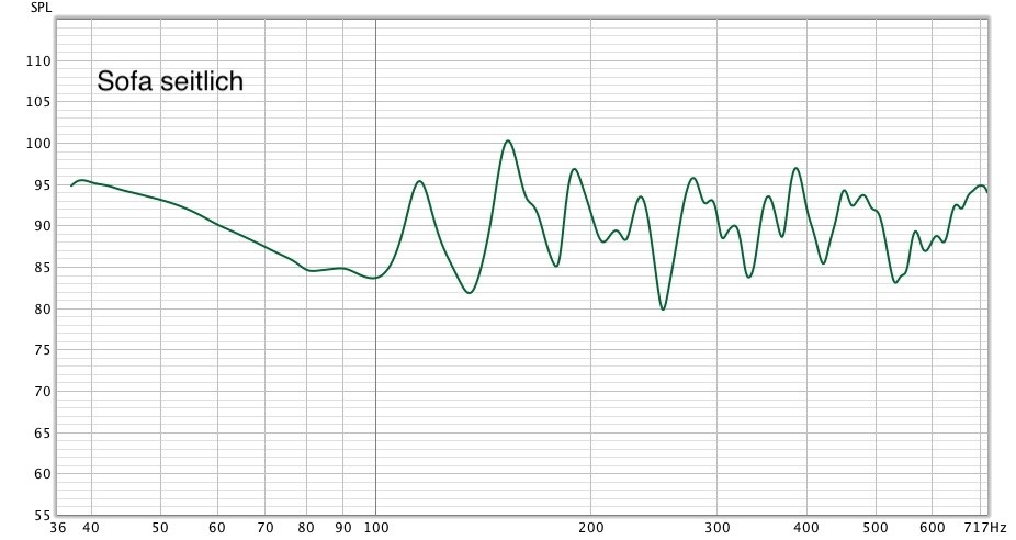

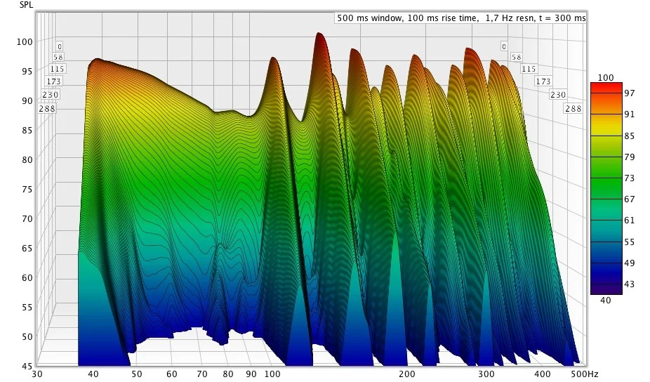

Messungen: Sofa verschoben
Kann mir jemand sagen warum die Position des Sofas so einen krassen Einfluss auf die Spitzen im Frequenzgang hat? Das Sofa steht normalerweise einfach mittig vor der Rückwand. Habe es aber mal an die Seitenwand geschoben und nachgemessen. War dann nur ein Zufallsbefund.
Kann man daraus irgendetwas schlussfolgern?

Ja klar: das Sofa mindert möglicherweise die Performance der Rückwand und reflektiert. Eine kleine klappbare Sitzbank oder Stühle wären möglicherweise besser für den kleinen Raum.
Ist jetzt nur Vermutung. Aber so würde ich mir das erklären.

poste mal einfach die Mdat mit den 2 Messungen. Du achtest nicht auf gleiche Einstellung bei den Graphen. Ich zeig dir was du tun musst.
Aber die Spitzen sind Moden der Seitenwände und Decke+Boden. Da macht die Rückwand relativ wenige oder?
Seh ich auch so; das Sofa steht jetzt bestenfalls einfach günstiger für diese Moden und näher in der Ecke.
Zumindest auf den Bildern sieht man ja, dass die 40Hz-Längsmode tendenziell eher wieder schlecher wird, wenn das Sofa hochkant an die Seitenwand gestellt wird.
Noch besser wäre vielleicht ein ausziehbares Sofa / Schlafsofa. ;)
Daraus könnte man schließen, dass eine Behandlung der Decken/Seitenwand Kanten ganz gut wäre.
(vielleicht...)
