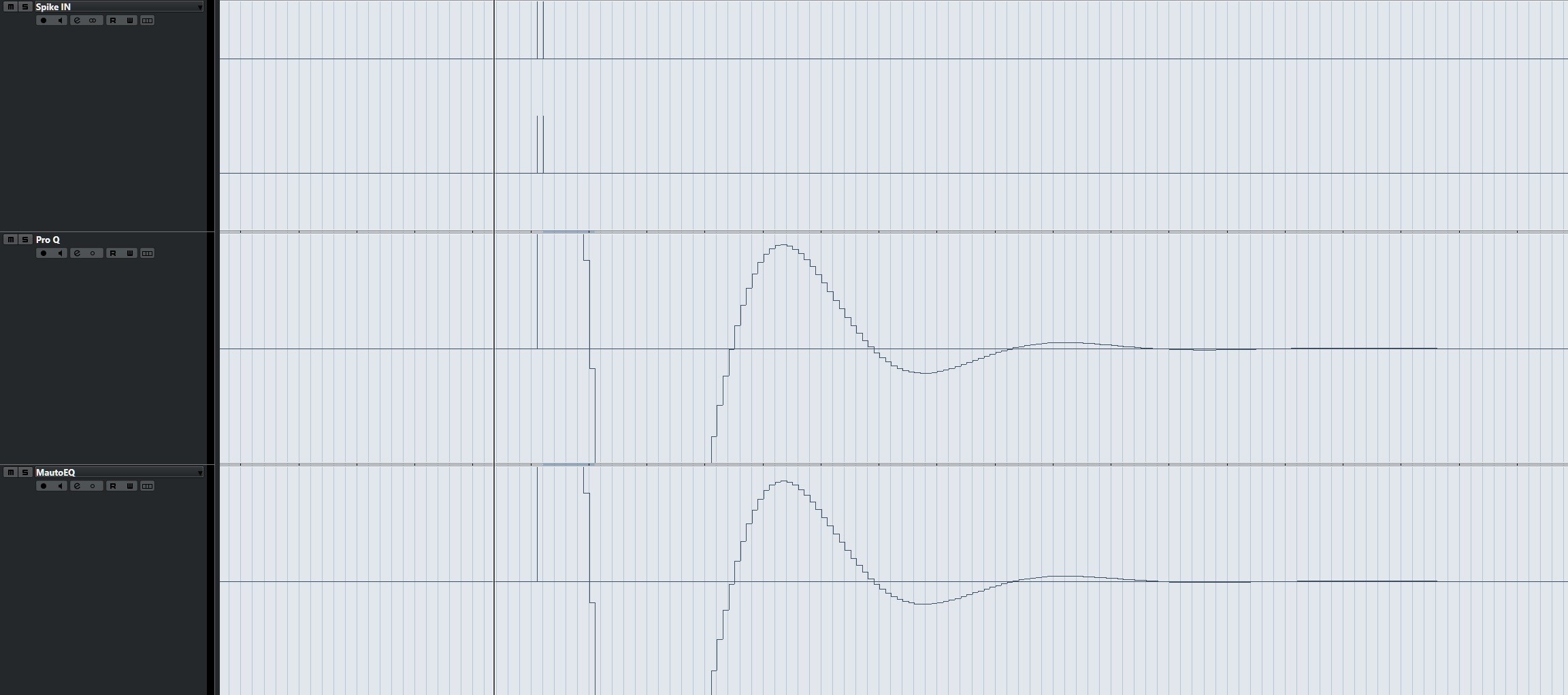

Ich habe den Pro-Q gegen den Melda gehalten und bei beiden eine 1 kHz Bell eingestellt bis es sich praktisch ausgelöscht hat.
Dann habe ich einen Spike (1 Sample) durchlaufen lassen.
Die Impulskurve ist praktisch identisch...
Wirklich kaum ein Unterschied in der Praxis für mich.
Reaktionen: Gast92251, Schlumpfpeter, adl und eine weitere Person
Danke für die Messung und danke adl für`s hören. Am Ende des Tages zählt dann halt nicht eine Messung, sondern das Gehörte. adl hat zwischen diesen beiden EQ`s scheinbar einen ganz krassen Unterschied festgestellt. Da ich Melda seit Jahren meide, kann ich das leider nicht verifizieren.
Nun ja...
Das mit dem (objektiven)Hören ist da so eine Sache.
Alleine das Einstellen der beiden Plugins bis sie sich mit -65 dB Nullen dauert eine Weile.
Parametrisches Einstellen (nach Zahlengleichheit in der GUI) funktioniert nicht :-)
Aber ich suche mir heute vielleicht mal ein zickiges Signal und ziehe mal Resonanzen raus und versuche nochmal die EQs gleich einzustellen.
Irgendwas "dramatisches".
Wenn ich das beieinander habe kann ich ja die Waves hochladen und dann kann man mal hören wie hoch die Unterschiede sind...
Reaktionen: Schlumpfpeter und adl
Ich hab es konkret an einer Hihat ausprobiert, Resonanz gezogen mit den selben Einstellungen (dynamischer EQ) und beim melda klang die Hihat noch genauso vom Attack her, während mit dem Pro-Q3 eben der Transient weg war und bzw die Hihat lascher klang.
Evtl. Ist das, was du gehört hast, der Unterschied zwischen den verschiedenen Güten (Q), die bei dem selben numerischen Wert in der GUI, von beiden eqs anders umgesetzt werden.
Reaktionen: LM18

Also - falls es jemanden interessiert...
Die Audiostrecke ist abwechselnd mit Melda und Pro Q3 gleichartig mit einer -9 dB Bell schmalbandig bei 3900 Hz EQed.
Die EQs sind gleich eingestellt, so dass sie sich maximal nullen bei irgendwas -65 dB.
Am Ende der Strecke ist ein Durchgang mit Phasengedreht angesetzt - diese Stille ist der Artefakt der sich nicht weiter nullen ließ...
Am Ende jedes Durchgangs ist auf der 4+ ein kurzer Beep zu hören, auch in der Stillestrecke am Ende...
Die EQs sind im Wechsel geschaltet, immer kurz nach dem Beep.
1 x A > 1 x B > 1 x A > 1 x B > Stille (Null)
Reaktionen: Sweetsweep, Gast92251, sts und 2 andere
  • #71
Ach so...
Die "Auflösung" = Fabfilter > Melda > Fabfilter > Melda > Nullartefakte
Reaktionen: suboptional, Schlumpfpeter, Gast92251 und eine weitere Person
