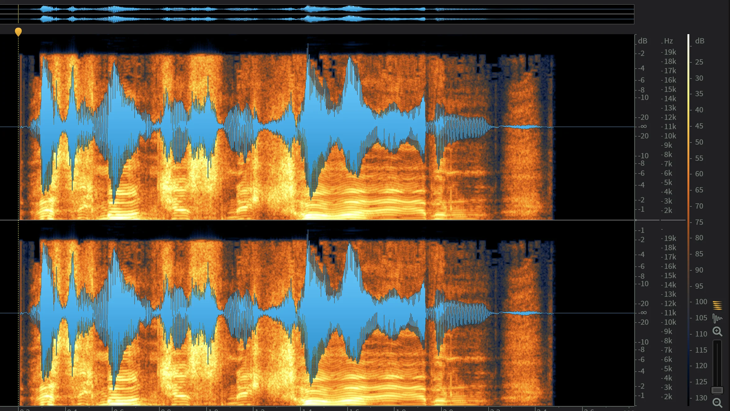

also in deinem beispiel gibt es kein pfeifen. ein bisschen zischelig ist es in den hohen frequenzen, aber kein pfeifen.

äh, ich höre das, bei der letzten Silbe von "schreiben" hört man das gut. recht hoch, ein bisschen metallisch, fast wie ein klirren
wenn man da bei 6 und 12 kHz was rausnimmt ist das "Pfeifen" weg, es bleiben aber noch andere Störgeräusche.

sorry, aber da ist nix. ich höre kein pfeifen, man sieht auch rein optisch nichts auffälliges. ein bisschen de-essen, rumpeln unten rum entfernen, leicht eqen, fertig. aber ein pfeifen würde man deutlich sehen.

native, ich habe keinen EQ benutzt, sondern ein repair tool, RX von Izotope* (dasselbe Program, mit dem leary den Screenshot gemacht hat). Ich habe zwar dort, wie leray, auch nicht wirklich ein Pfeifen gesehen, aber einfach mal versucht, da was rauszunehmen und es hat einigermassen geklappt.
Kann mir aber vorstellen, dass du das mit einem recht engen Filter auch wegbekommst. Ja, ziemlich genau 6 und 12 kHz.

das hier ist mit einem EQ mit zwei ganz schmalen Bändern bei 6180 und 12360 Hz.
