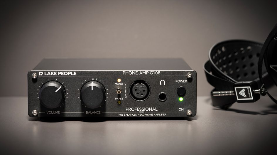

Sehr professionelle KH Verstärker gibt es z.B. von Lake People für nicht so viel Geld. Vorteil man kann intern die Leistung an den KH anpassen.
Lake People anschreiben.
Ich wollte auch aber laut denen waren die kleine Modelle zu schwach

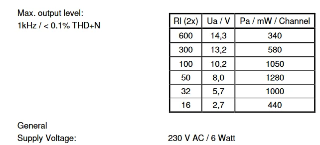

Ich hab gerade für denG 103-MK2 in die Bedienungsanleitung geguckt, da findet sich als Leistungsangabe folgendes:
Für planare ist das wirklich nicht so gut geeignet.
