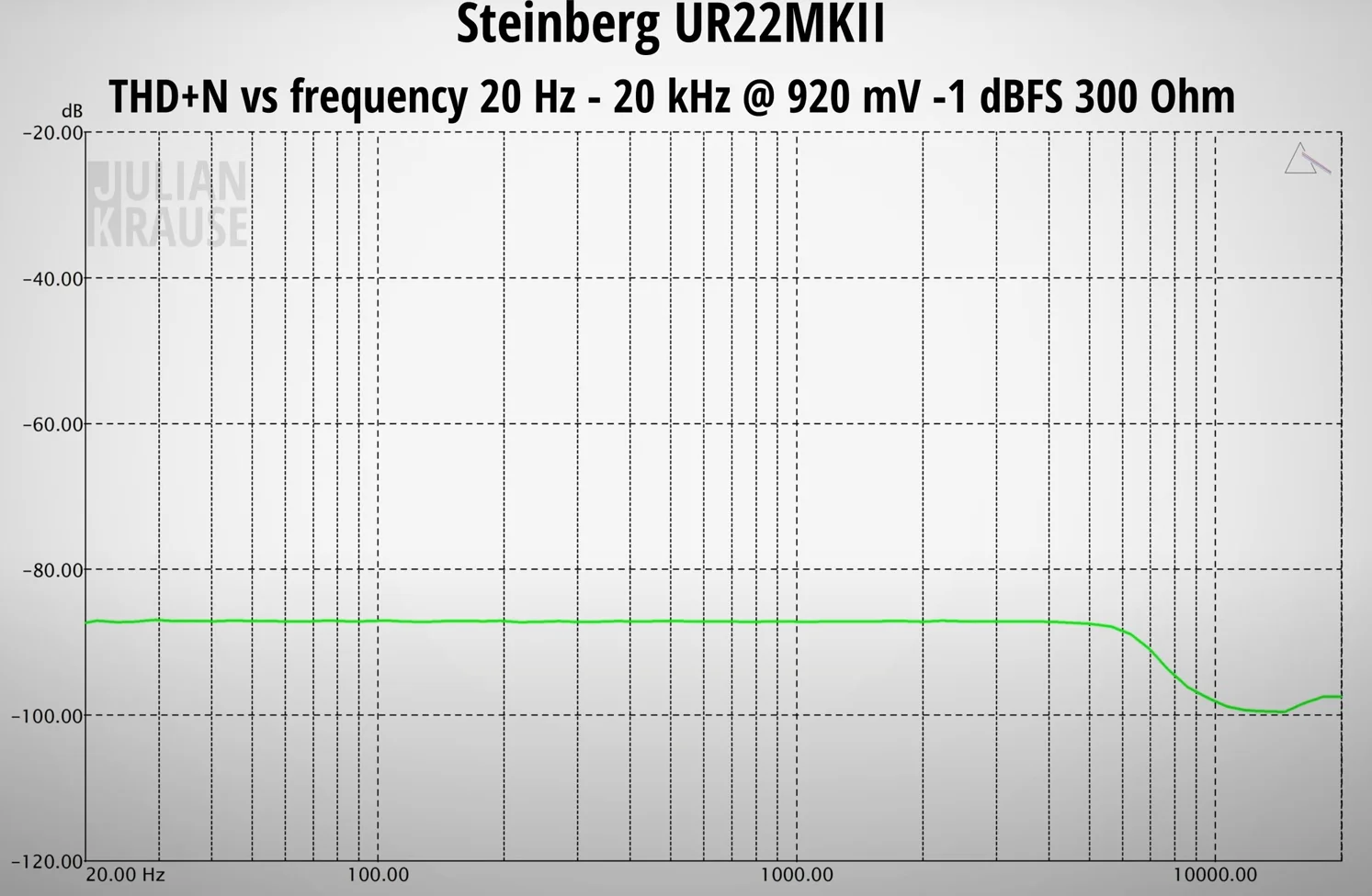

Ja, hmm ... was einem aber das ohmsche Gesetz nicht verrät ist, ob die "Wiedergabetreue" oder "Neutralität" des gehörten Signals irgendwie dadurch verfälscht oder beeinflusst wird. Das wäre eher meine Sorge, aber der Kopfhörer ist laut genug ... ;-) ...
Laut dem Test aus meinem Letzten Video beim UR22MKii bei 300 Ohm:

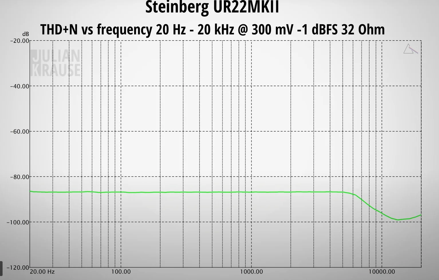

Bei 32 Ohm sieht es so aus:
Leichter Knick bei den höheren Frequenzen. Scheint aber im vgl. zu anderen sehr flat zu sein.
