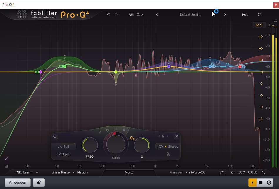

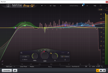

Hier ein Paar Tips zum Mix:
Der Bassbereich darf noch angehoben werden (am Besten auf der MS Mitte und spektral)
300 Hz absenken
Der Bereich um 1500 Hz (Gesang + Synth) ganz leicht anheben
Der Bereich bei etwa 5400 Hz spektral anheben und auf die MS Seite legen (Klangöffnung)
Ein HighShelf ist nicht ganz so wichtig, kann aber gemacht werden (Klangöffnung)
Edit: Ich hab das gerade mal etwas nachbearbeitet. Zusätzlich zu dem oben geschriebenen hab ich dann noch Räumlichkeit reingebracht, etwas mehr Grip durch Transformatorenklang, wie auch vorsichtig einen transparenten Kompressor verwendet, da ich mir im Unklaren war, ob das nicht bereits genug komprimiert war. Wenn Interesse besteht, könnte ich das hier als Soundbeispiel hochladen.
