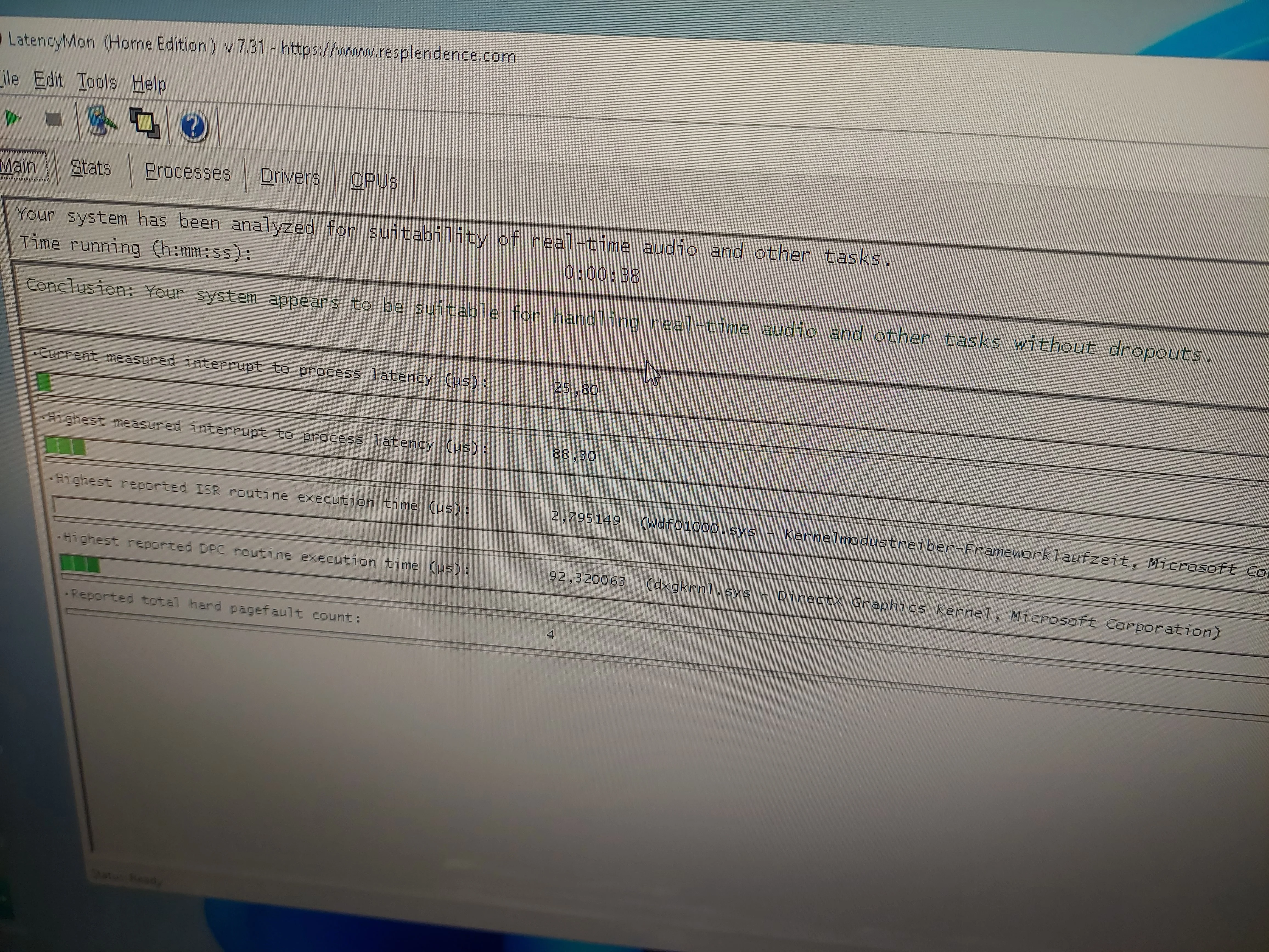

...und narrisch mit dem Ur22c an beiden Systemen....da gab es früher glaub ich bei 2-3 Versionen von AMD Probleme...was aber schon alles der Vergangenheit angehören sollte....ist eben ein schmaler Grad,zwischen zu viel aus der Registy/Dienste etc vom Windows System entfernen und. zu wenig....was mich das alles Nerven gekostet hatte,bis ich alle Optimierungen zu meiner und Steinbergs Cubase Zufriedenheit eingestellt hatte und halbwegs vernünftige Latenzwerte etc hatte....siehe Foto

Ps: die latency mon. Werte sind auch nach einem 2Stündigen Test glücklicherweise genau so....und unter Windows 10/11 für Audioaufnahme optimieren,findest du von allen gängigen DAW'S etc wirklich hilfreiche Tipps (am besten waren für mich die Kernelsystemeinstellung (nur einen Hacken entfernen )...und die Summe aller kleinen aber feinen Einstellungen/Optimierungen...ich hoffe du hast vl schon"die eine wirklich für deinen Pc hilfreiche Lösung "gefunden bzw mit der Summe der Einstellungen Erfolg gehabt....(dazu gehört auch,wie sicher schon von einigen geschrieben,die USB Einstellungen,wie nicht in den Ruhemodzs wechseln lassen unter Gerätemanager..deaktivieren von selektiven USB etc...ansonsten weiterhin viel Glück und vorallem Geduld,starke Nerven und Zeit;)...pce und lg
