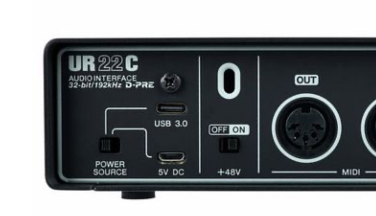

Mir würde dann als Möglichkeit auch noch einfallen, dass das Interface eventuell eine nicht ausreichend hohe oder gleichmäßige Spannung über den USB-Port erhält und deshalb die Verbindung abbricht. Aber das ist schon sehr weit ins Kraut geschossen. Mich irritieren vor allem auch die Mikrofreezes der Grafikkarte.

Wie sieht es mit der Stromversorgung aus?
Worüber beziehst du den Strom für die UR?
