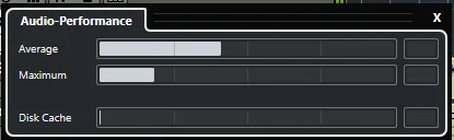

Waren an den Auslastungsanzeigen (ASIO, Disk) an dieser Stelle extreme Ausschläge zu sehen?

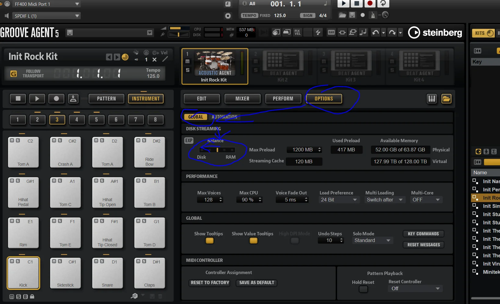

Alternativ oder ergänzend hat mein Vorredner natürlich Recht: Überlastung wäre natürlich auch ein Thema, dazu kann man bei dem GA den z.B. extra RAM-Bedarf einstellen (das machen die ja nicht zum Spaß, also wird es eine Bedeutung haben, möglicherweise genau die, welche Du beschreibst) :
Dann spielt er mehr von der Disk ab und weniger aus dem Ram. Musst Du mal Checken, wieviel RAM der verbraucht oder mal damit rumspielen...
