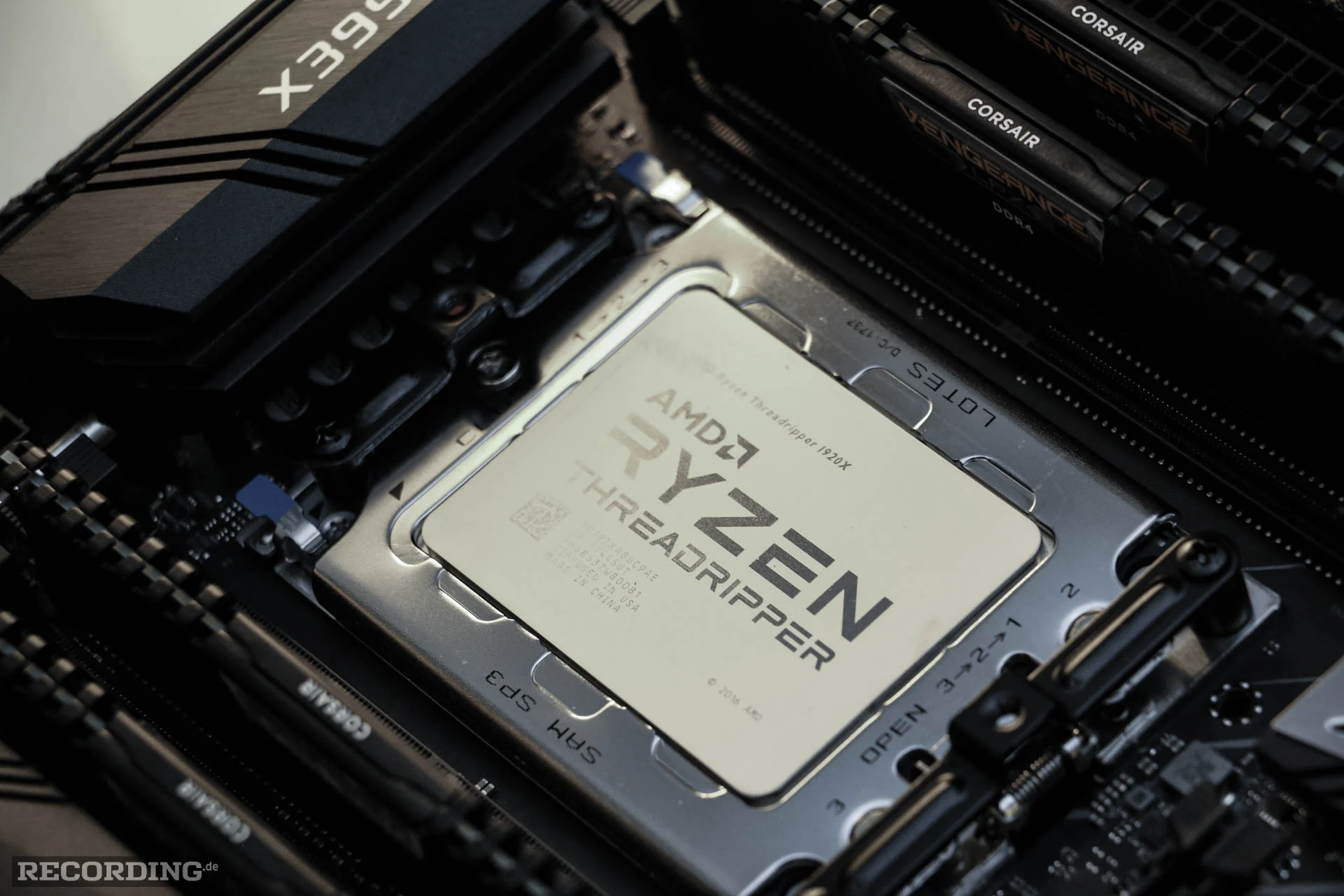

Die erste Frage lautet meist: AMD oder Intel? Beide Hersteller bauen zuverlässige und schnelle Prozessoren. Punkt. Wer den PC als DAW nutzt, wird auch Plug-Ins nutzen. Und diese können von allen amtlichen und aktuellen DAWs auf unterschiedliche Prozessorkerne, verteilt werden. Und je mehr Kerne es gibt (und je schneller diese getaktet werden), desto mehr Plug-Ins können ohne Latenzprobleme gleichzeitig genutzt werden. Somit ist für die DAW die Anzahl der Kerne der zunächst wichtigste Faktor. Hier hat AMD seit ein paar Jahren mit dem Ryzen Threadripper eine überaus attraktive Prozessorfamilie am Start. Diese bieten, je nach Modell, viele und zudem flotte Kerne. Und das auch im Gegensatz zu Intel-Prozessoren zu einem anständigen Preis.
Besonders attraktiv sind derzeit der AMD 1950x mit 16 Kernen für etwa 649€ und der 1920x mit 12 Kernen für 384€. Spitzenmodell ist der 2990x mit 32 Kernen. Dieser kostet derzeit 1779€. Die Preise von Prozessoren purzeln von Jahr zu Jahr. Ein Aufrüsten innerhalb einer Prozessorfamilie (Sockeltyp) ist selten ein Problem. CPU und im schlimmsten Fall den CPU-Lüfter tauschen ist schnell erledigt und erfordert keine Neuinstallation des OS. Deswegen habe ich mich für den 1920x entschieden. Wenn die Preise für die schnelleren Threadripper in den nächsten Jahren sinken, dann kann ich problemlos aufrüsten. Insofern mir die aktuelle Rechenleistung nicht ausreichen sollte, was ich aber derzeit bezweifle. Ein 1920x Prozessor liefert bereits 12 echte Kerne. Somit sind 24 Threads möglich und dass mit Quad-Channel Support für den Arbeitsspeicher. Die CPU taktet mit zügigen 3500 MHz. In Ruhe sind es sparsame 2200 MHz. Die meisten meiner Cakewalk Sonar-Projekte mit zig Plug-Ins und niedrigster Latenz und 48/24 benötigen so wenig der maximal möglichen CPU-Power, dass nicht in den schnellen Normalbetrieb geschaltet wird, sondern die CPU mit gemütlichen 2200 MHz arbeitet. Erst bei Benchmark-Tools oder beim Videorendering wird 100% der Rechenleistung abgerufen.

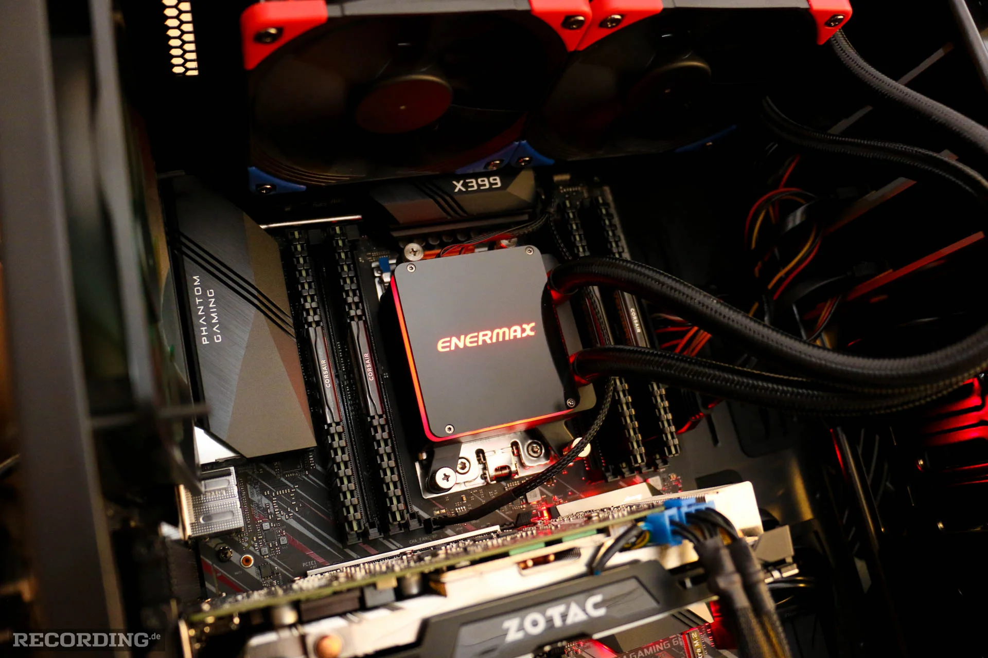

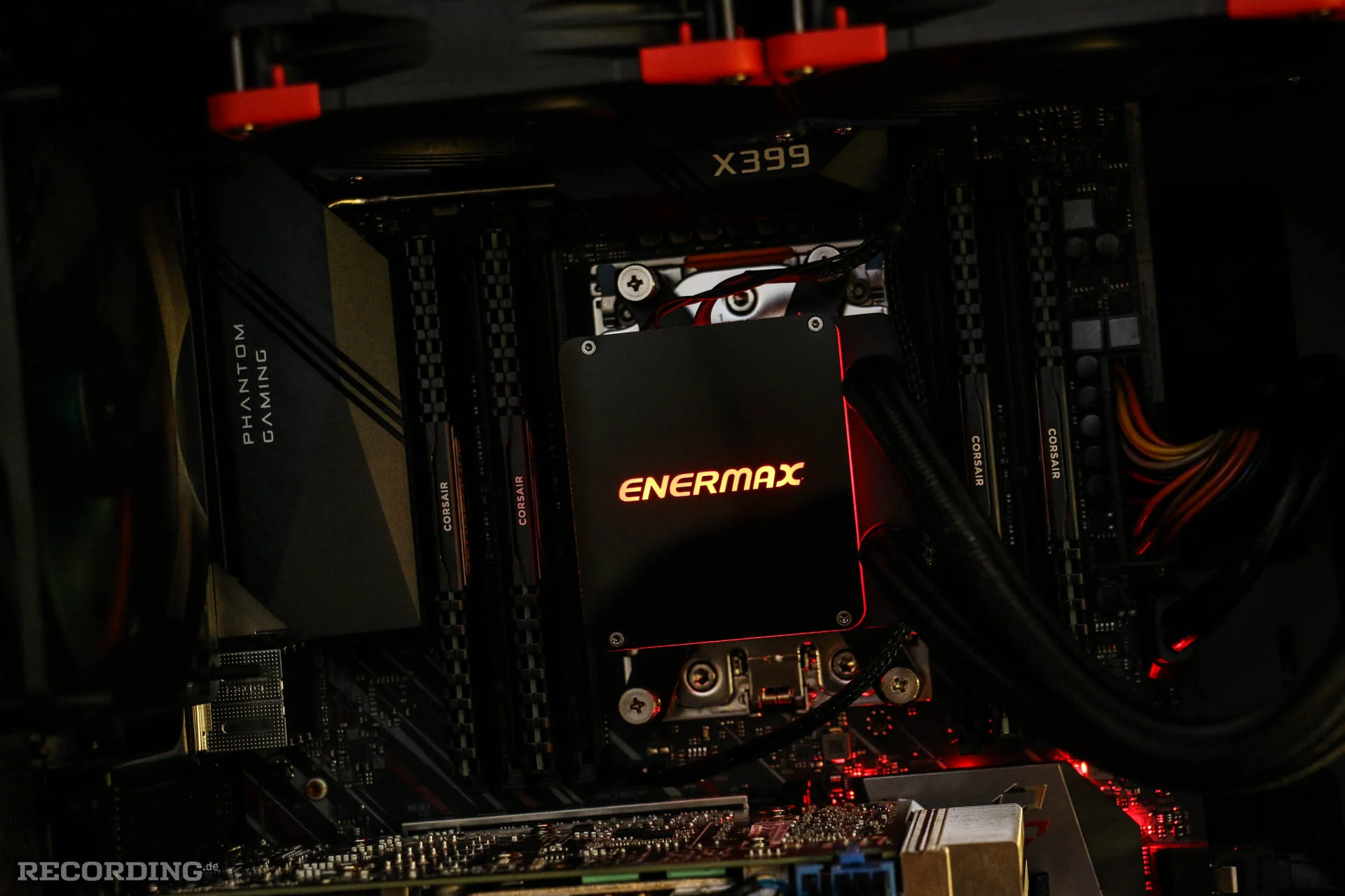

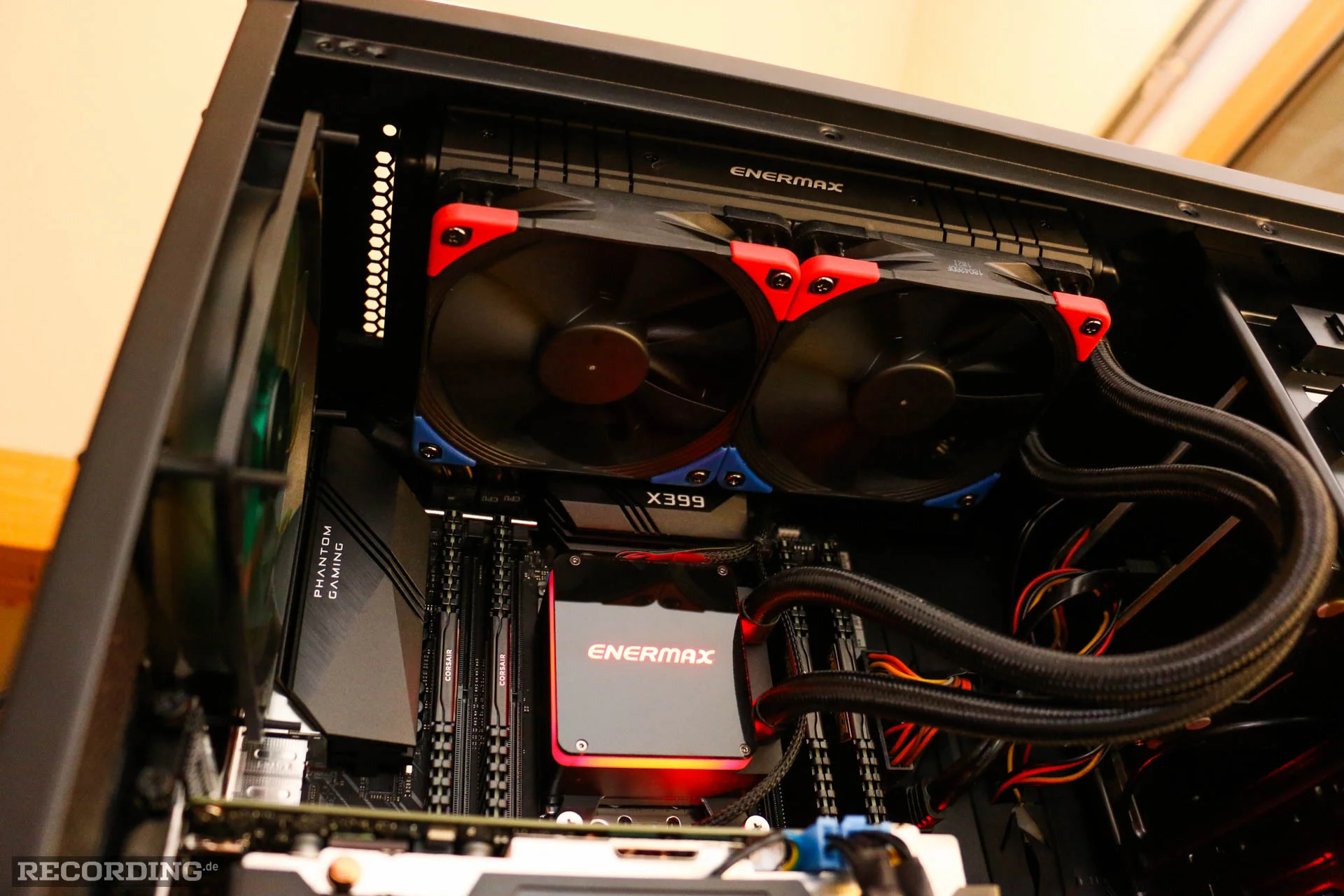

Die Wasserkühlung verursacht keine Geräusche, lediglich die Ventilatoren am Radiator. Zusätzlich ist eine Wasserpumpe eingebaut, die die Kühlflüssigkeit in steter Bewegung hält. Diese ist bei der hier empfohlenen Enermax-Kühlung fast unhörbar und macht sich nur durch ein leises Brummgeräusch bei geöffnetem Gehäuse bemerkbar.

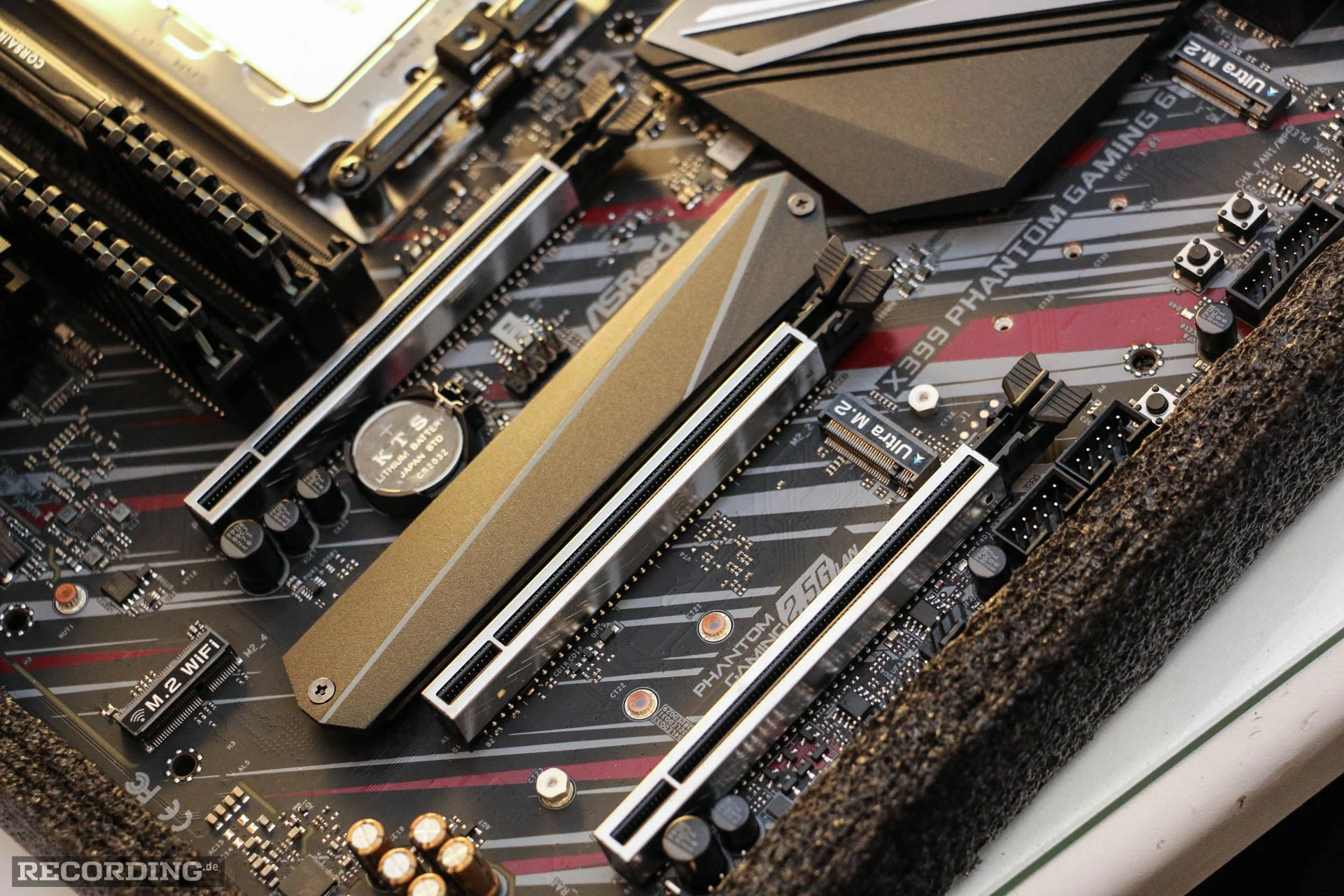

Das Herzstück des PCs ist das Mainboard. Hier laufen alle Komponenten zusammen. Das Angebot an TR4-Mainboards für den Threadripper ist überschaubar. Dabei laufen alle mit dem X399 Chipsatz. Sie unterscheiden sich somit eigentlich nur bei der Ausstattung. Ich habe mich für das Phantom Gaming Board x399 von AsRock entschieden. Es ist mit 289€ das derzeit günstigste Board für den Threadripper, bietet aber alle Anschlüsse, die ich benötige. Nur die 3 PCI-Steckplätze könnten dem ein oder anderen zu wenig sein. Mir reichen sie aus, da ich neben Grafikkarte nur eine RME Raydat als PCI-Karte nutze. Ein Steckplatz ist vorsorglich noch frei. USK-Anschlüsse sind in ausreichender Anzahl vorhanden. Trotz Bios V1 läuft der Rechner seit 2 Monaten absolut stabil. Was will man mehr? Die Preise für TR4- oder 2066er-Boards liegen deutlich über dem von Standart-Boards für Sockel 1151 oder AM4. Somit sind die Highend-CPUs von Intel und AMD nicht nur teurer, sondern auch die dazu notwendigen Boards. Dies sollte man bei einem Kauf immer einkalkulieren.

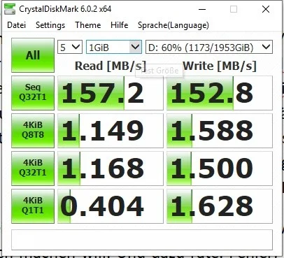

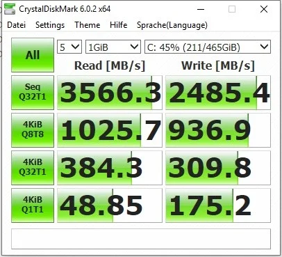

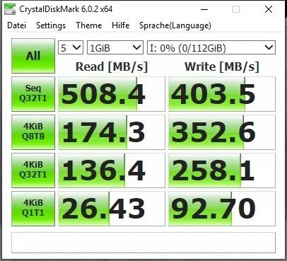

Hier mal die Unterschiede bei der Lese- und Schreibgeschwindigkeit (Crystalmark)
Samsung 970 EVO 500GB M.2:
Kingston 1TB SSD:
Und eine aktuelle Western Digital 8TB Red:
Ich denke, die Werte sprechen für sich. Dazu sei noch zu sagen, dass die M.2 SSDs die maximalen Transferraten nur für kurze Zeit liefern. Und zwar so lange, bis die maximale Temperatur Betriebstemperatur erreicht wird. Auf dem AsRock Mainboard wird die M.2 durch ein Alublech mit zusätzlichem Wärmeleitpad gekühlt. Dadurch wir diese Transferrate bei meinem PC auch länger als 10 Minuten erreicht. Das sieht dann so aus:

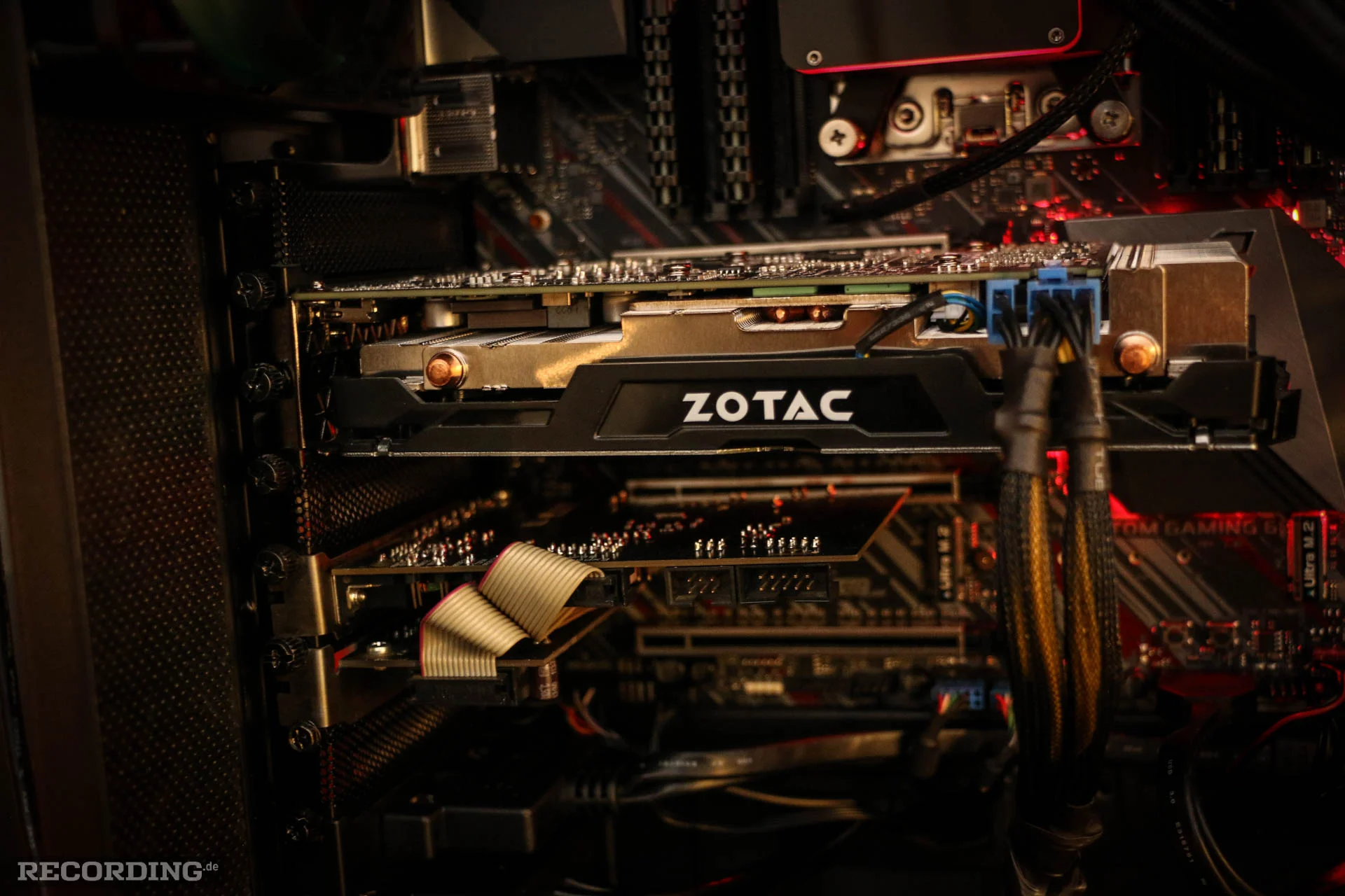

Die Wahl der Grafikkarte ist für eine DAW fast egal. Wer nur einen Monitor anschließen möchte und sonst keine Spiele auf dem Rechner spielen will, kann zu jeder 08/15 Grafikkarte greifen. Wer allerdings mehrere Monitore anschließen möchte, war bisher immer mit AMD-Karten gut bedient. Das gilt auch immer noch, allerdings hat Konkurrent Nvidia mächtig nachgelegt und unterstützt jetzt bis zu 4 Monitore. Das gilt zumindest für die halbwegs aktuellen 1060er Karten. Diese sind ab 180€ aufwärts erhältlich. Ich habe mich für eine Zotac GeForce GTX 1060 AMP! mit 6GB entschieden. Die ist schön klein und: im normalen Desktop-Betrieb laufen die Lüfter nicht und die Karte ist unhörbar, weil passiv gekühlt.
Zudem bietet die Karte mehr als genug Leistung für Video-Rendering. Und: Sie hat genug unterschiedliche DVI, HDMI und DV-Anschlüsse. Ändern sich mal die Monitore, so habe ich keine Probleme mit den nötigen Anschlüssen oder Adaptern für meinen 3-Schirm-Betrieb. Wer, wie gesagt, auch gelegentlich Videoschnitt in 4K oder FHD betreibt, dem rate ich zu einer schnellen Grafikkarte. Ich habe es ausprobiert: Während die Vorschau oder das Hin- und Her-spulen im Video mit meiner betagten AMD HD6670 ziemlich ruckelte und so gar keinen Spaß machte, läuft es mit der Nvidia 1060 butterweich und ohne jegliche Ruckler.

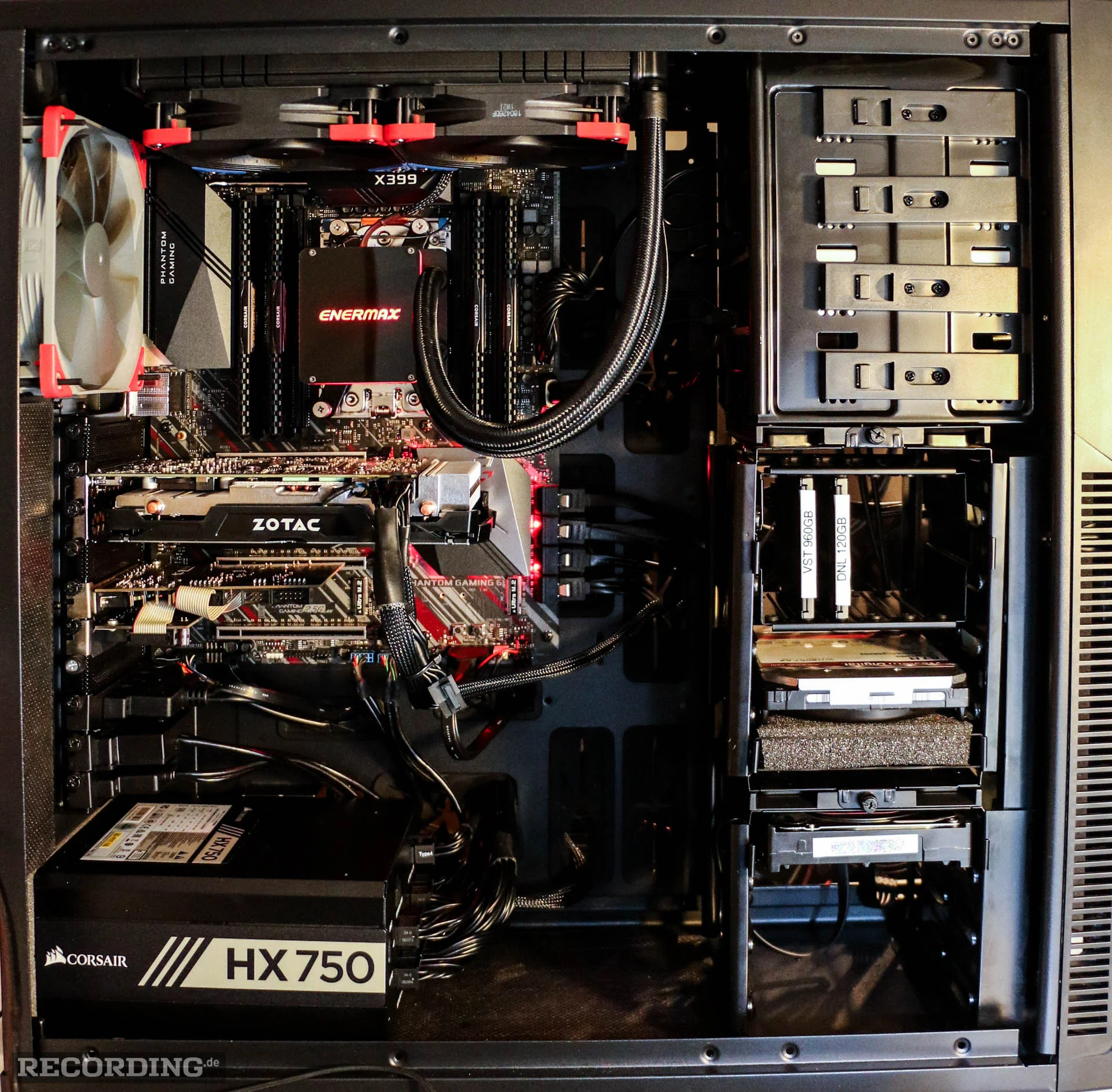

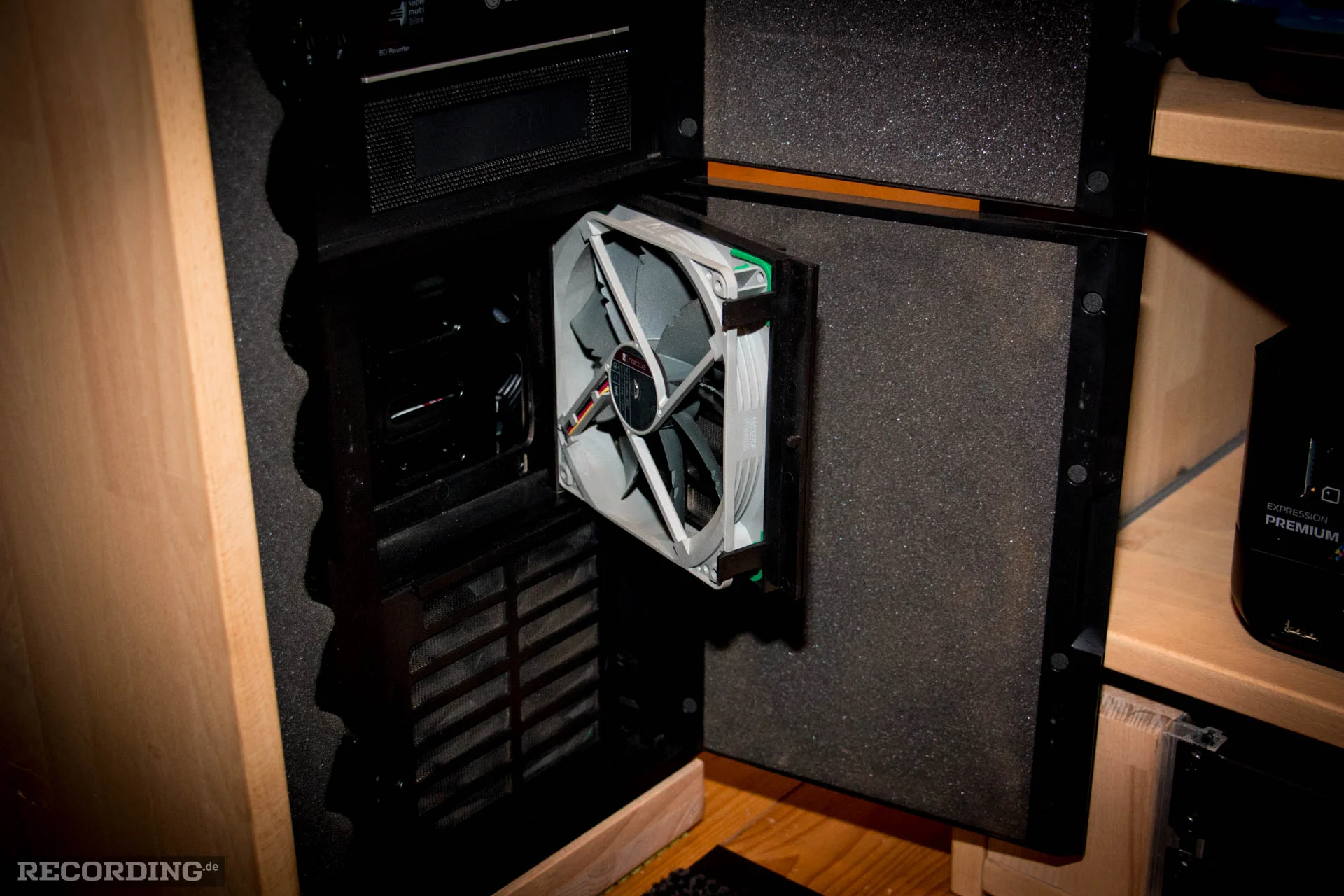

Ein ganz zentrales Element für einen leisen PC ist das Gehäuse. Es soll die Wärme gut nach außen leiten und gleichzeitig den Schall, der durch Lüfter, Festplatten und Wasserpumpen erzeugt wird, drinnen halten. Ein Geheimtipp sind die Deep-Silent Gehäuse des Hersteller Nanoxia. Dieses gibt es in unterschiedlichen Größen und Ausführungen. Man sollte darauf achten, dass die Gehäuseseiten mit Lärmschutzplatten von innen bereits verkleidet sind. Mit diesen Gehäusen hat man eine sehr gute Basis für einen richtig leisen PC. Ich rate die Gehäuse immer etwas größer zu nehmen. Große Gehäuse lassen sich meiner Erfahrung nach effektiver belüften. Die mitgelieferten Nanoxia-Lüfter sind die leisesten, die ich kenne. Ich habe aktuell zwar nur noch 3x Noctua NF-P14s redux-900 verbaut, welche auch absolut flüsterleise arbeiten. Die Nanoxia kühlten aber bei gleicher Lautheit gefühlt eine Spur effektiver. Dabei sind 140mm Lüfter immer 120mm oder gar 80mm vorzuziehen. Je größer der Lüfter, desto größer ist auch der Luftdurchsatz. Und umso langsamer muss ein Lüfter sich drehen, um die gleiche Menge Luft in und aus dem Gehäuse zu transportieren. Und je langsamer ein Lüfter sich dreht, desto leiser ist er. Die Noctua, die es nun endlich auch in grau und schwarz gibt, verfügen zudem über wirkungsvolle Gummis, die die Übertragungen von Schwingungen aus das Gehäuse verhindern. Die beiliegenden Gummis der Noctua-Lüfter Typ NF-F12 PWM passen übrigens auch auf die Noctua NF-P14s redux-900, die leider keine im Lieferumfang enthalten.
Die Frontblende ist bei dem Noctua-Gehäuse auch mit einer Dämmung versehen. Die Luft wird durch die seitlichen Luftschlitze angesaugt. Die Lüfter lassen sich zum Säubern ausklappen. Die Staubgitter verhindern, dass Staub ins Innere gelangt und sollten nochmal gereinigt werden…

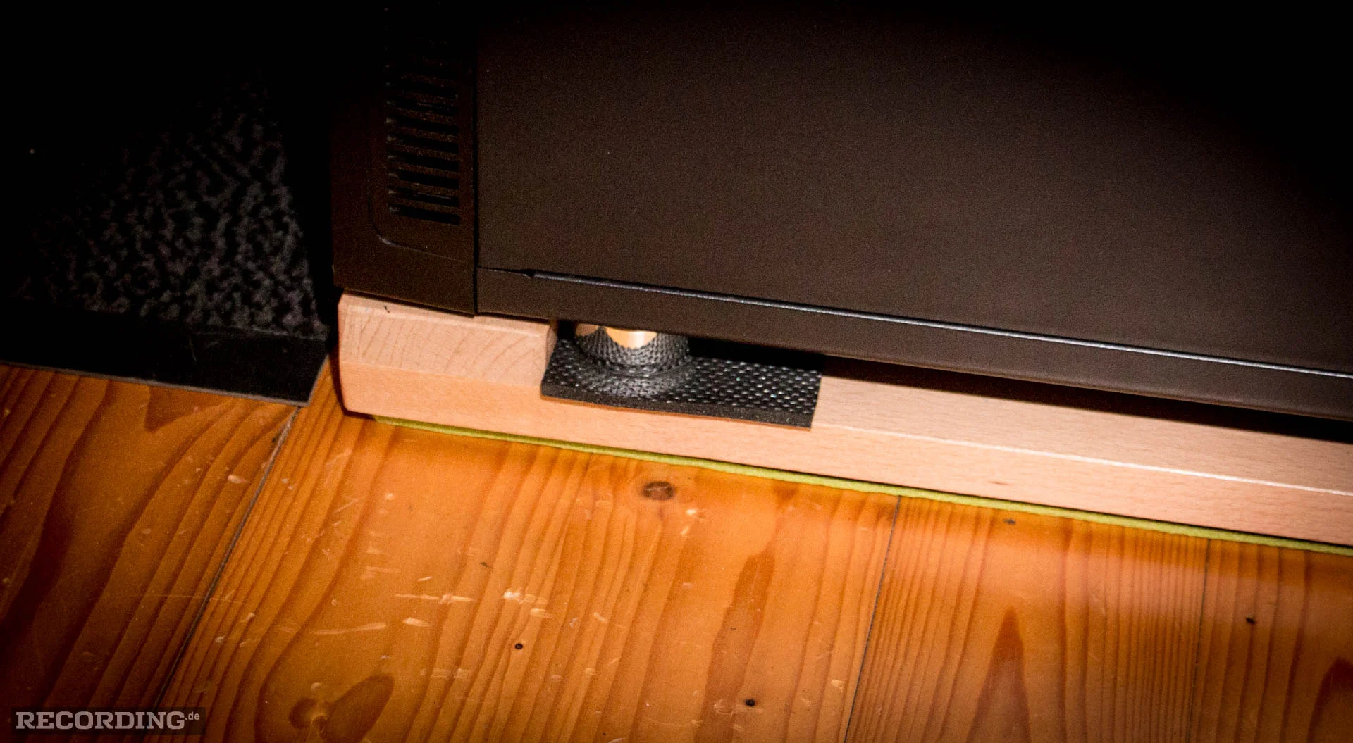

Grundsätzlich sollte man das Gehäuse vom Boden entkoppeln. Man kann z.B. eine einfache Schaumstoffmatte zurechtschneiden und darunter legen.

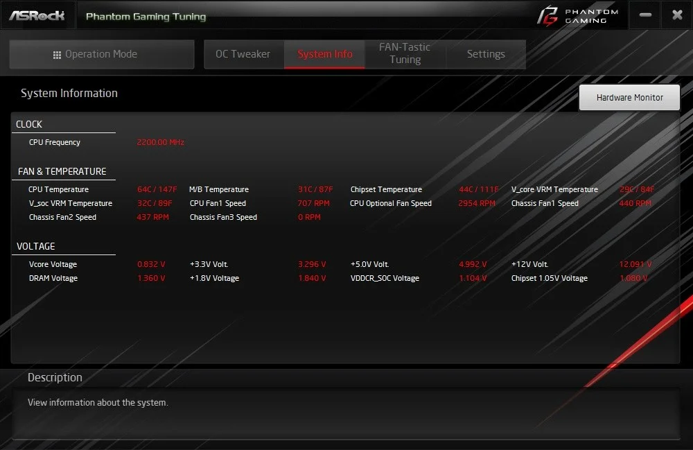

Genauso wichtig ist es, in der Lüftersteuerung die Drehzahlen einzustellen, die die CPU sowie Mainboard auf ordentlichen Werte (> 60 Grad) halten. Und das bei minimaler Drehzahl.
Hier ein paar Screencaptures meiner Lüftersteuerung:
Das sind doch ordentliche Werte bei den Temperaturen. Bitte beachten: Die AMD Threadripper zeigen mit einen Offset von 27°C immer mehr an, als es in Wirklichkeit sind. Somit hat meine CPU eine Temperatur im Normalbetrieb von 37°C. Fan1 sind die Lüfter der Radiatoreinheit. Maximal drehen sie mit 2000Rpm. Bei 500 Rpm sind sie nicht zu hören. Der CPU Optional Fan ist die Wasserpumpe der Wasserkühlung. Diese betreibe ich immer mit maximaler Drehzahl. Muss aber nicht sein. 70% wären für den Normalbetrieb vollkommen ausreichend. Chassis Fan 1 sind die Lüfter vorne, Chassis Fan 2 der Lüfter auf der Rückseite des Gehäuses. Mit rund 440RPM sind diese ebenfalls unhörbar. Hier als Beispiel mal eine Kennlinie:
Der Lüfter regelt nach der Tctrl, also der tatsächlichen Temperatur der CPU (Wichtig!!). Ich denke die Grafik erklärt sich von selbst. Ein Fan Test erkennt die Drehgeschwindigkeit aller Lüfter automatisch und passt die Kennlinien selbstständig an. Ich hatte mit meinen eigenen Werten allerdings bessere Ergebnis. Ich denke, in den Sommermonaten werde ich die Kennlinien noch etwas nach oben verschieben müssen. Aber das dauert ja noch etwas… Dieses Tool ist Bestandteil des ASRock-Mainboards und sieht bei anderen Herstellern/Boards anders aus. Bei manchen Boards lassen sich diese Einstellungen nur über das UEFI/Bios erreichen, was die ganze Einstellprozedur in der Praxis natürlich verkompliziert.

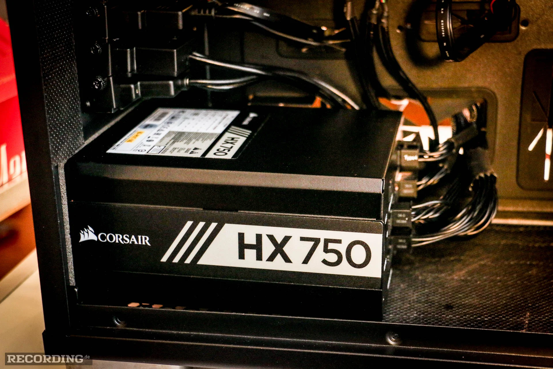

Netzteile gibt es richtig viele. Da diese meist auch aktiv gekühlt werden, habe ich mich für ein Corsair HX750 entschieden. Den maximalen 750W werde ich mit diesem PC nie erreichen. Somit ist dieses Netzteil klar überdimensioniert. Der Clou an der Sache: Das Netzteil fängt erst bei Last an aktiv zu kühlen. Bei mir steht der Lüfter also 99,99% der Zeit still. Somit ist das Netzteil unhörbar und liefert gleichzeitig genug Power. Darunter leidet etwas die Effizienz. Dies habe ich aber bewusst einkalkuliert. Auch das Kabelmanagement des HX750 ist wichtig. Je weniger Kabel im Gehäuse liegen, desto weniger behindern diese den Luftstrom. Und je besser dieser ist, desto effektiver werden die Komponenten gekühlt: Ergo: Die Lüfter laufen langsamer. Wir wollen ja einen unhörbaren PC.
Auch die Effizienz (80+, Silver, Gold, Platin) ist wichtig. Je effizienter, desto weniger Energie wird im Netzteil selbst verbraucht. Dies spart nicht nur Strom und somit Geld, sondern sorgt wiederum für einen leiseren PC, da weniger unnötige Wärme entsteht, die ja schließlich wieder durch laute Lüfter abgeführt werden muss. Ich denke ihr versteht so langsam, wie das Ganze zusammenhängt. Die Mehrkosten für ein effizientes Platin-Netzteil, wie das Corsair HX750, gegenüber einem 08/15 80+ Netzteil haben sich bereits nach zwei Jahren amortisiert. Also bitte nicht beim Netzteil sparen. Zudem benötigt der Threadripper, besser gesagt das Asrock X399 Mainboard zwei 12V-CPU Anschlüsse. Und auch dieses liefert das HX750 gleich mit. Auf spezielle Y-Adapter kann man somit verzichten. Es lebe die Zuverlässigkeit!

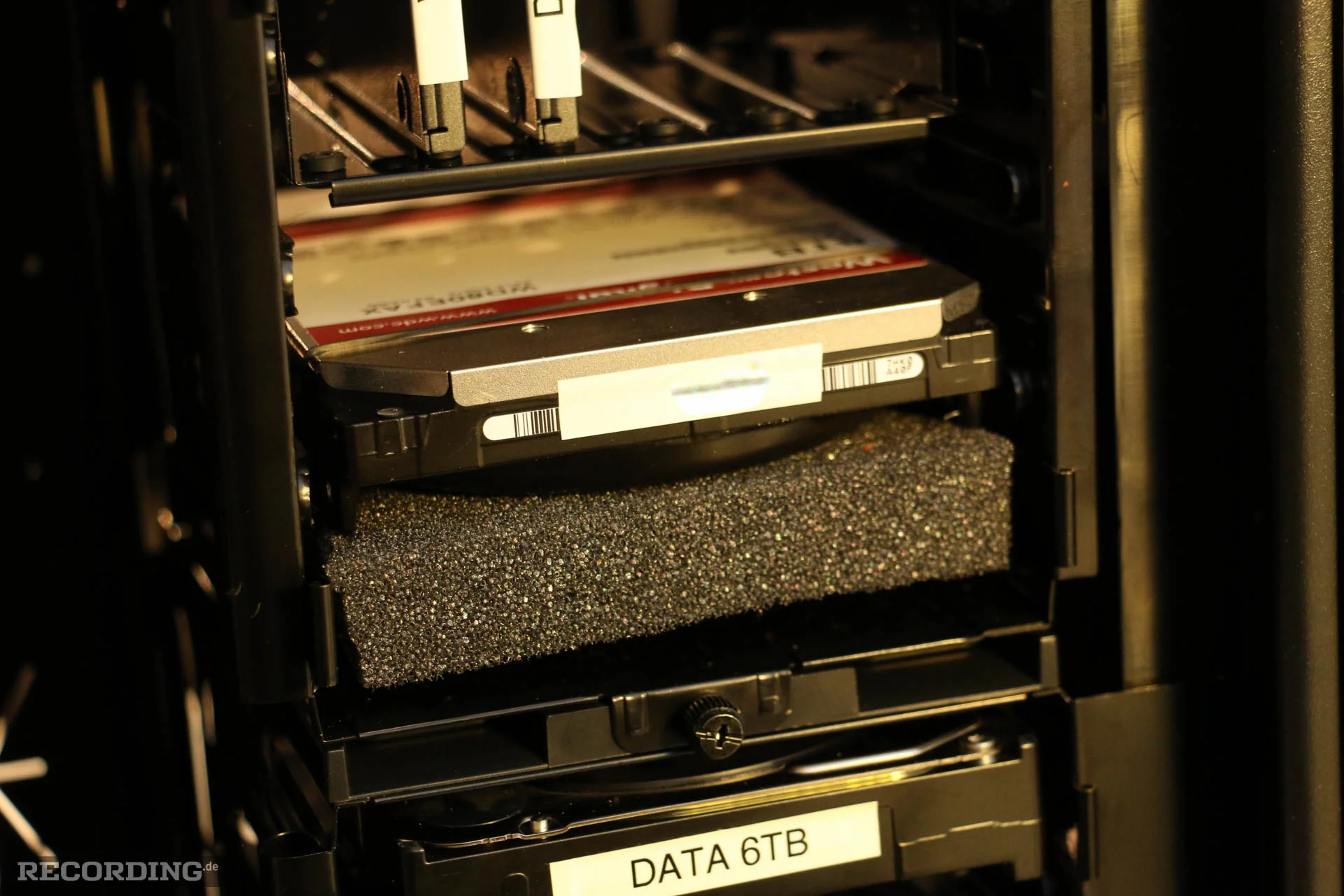

Ein Tipp noch: Selbst wenn das Gehäuse mit Lärmschutz ausgestattet ist, so sollte man den PC unter irgendetwas stellen, dass den Schall auffängt und absorbiert. Bei mir ist das der Studiotisch. Ich habe einfach etwas Noppenschaum drumherum geklebt, und schon ist der Rechner noch weniger zu hören.
Solltet ihr trotz Warnung Festplatten einbauen, so machen diese meist den größten Lärm. Gerade Platten jenseits der 4TB sind ziemlich laut, und das gilt auch für die „leisesten“ getesteten Kandidaten. Trotz Entkoppelung über Gummis im Noctua-Gehäuse sind diese Festplatten draußen zu hören. Die Vibrationen werden unwillkürlich auf das Gehäuse übertragen. Deswegen habe ich meine 8TB WD Red Platte auf eine Schaumstoffmatte gelegt und mit zwei Gummis gegen ein Verrutschen gesichert. Diese ist nun hörbar.
Kingston 1TB SSD:

Ich kann, will und werde jetzt hier keine Anleitung zum PC-Bau geben. Auch dazu gibt es genug gute YouTube-Videos. Ein paar Tipps möchte ich dennoch loswerden:
Nehmt Euch Zeit. Nicht abends um 20Uhr anfangen, wenn am nächsten Tag ein wichtiger Termin ansteht. Ein Zusammenbau dauert immer ein paar Stündchen. Das Aufspielen von Windows geht zwar recht schnell. Bis dann aber alle Updates, Treiber und letztendlich Programme installiert sind, vergeht schnell mal ein ganzer Tag oder mehr. Ich rate dazu, sich vorab eine Liste der zu installierenden Programme und Plug-Ins zu machen und diese der Reihe nach abzuarbeiten. Auch ein Datenträger, auf dem bereits alle Installationsdateien liegen, ist sinnvoll. Ein Windows 10 Installations-USB-Stick sowieso. Auch eine Liste mit Zugängen zum Aktivieren der Software ist „nice to have“. Zudem sollte man sich Systemtreiber und Updates vorab bereits besorgt und auf eine SSD oder USB-Stick kopiert haben. Gleichzeitig kann man natürlich überflüssige Programme aussortieren.
Wichtig ist, dass das System zunächst einwandfrei läuft, sprich Windows 10 mit allen Updates, Treibern versorgt und auch aktiviert wurde. Danach sollte man jegliche externe Hardware wie USB-Geräte sauber installieren. Wenn das auch alles läuft, ein Backup machen (z.B. mit dem kostenlosen Paragon Backup&Recovery). Sollte in der weiteren Installation irgendetwas schief laufen, kann man ab diesem Punkt wieder beginnen. Und bitte: erst wenn die Hardware wirklich läuft, mit der Installation der Programme und Plugs beginnen. Warum? Ganz einfach. Ist an der Hardware irgendetwas defekt (was ja immer mal sein kann), so fällt dies erst dann auf, wenn alle Ports beschaltet und richtig eingerichtet sind. Manche Probleme zeigen sich oft erst, wenn der PC ein paar Stündchen läuft. Im Schlimmsten Fall fängt man dann wieder ganz von vorne an. Und dann war die Mühe mit den Programminstallationen unnötig.
Die Neuinstallation ist mir persönlich immer ein Grauß. Irgendetwas läuft (fast) immer schief oder nicht so, wie man es erwartet. Da heißt es durchhalten. Ein Lichtblick: Bei Native Instruments war die Installation meines Komplete-Bundles sowie Maschine plus zig Soundpacks maximal komfortabel: NI Access Center installiert, angemeldet und der Rest lief dann von alleine. Nur ein paar Libraries musste ich danach händisch verschieben und kurz die neuen Pfade eintragen. Klasse!
Bei vielen anderen Programmen hatte ich richtig viel Stress, die Installation überhaupt zu starten. Gerade ältere 32 Bit Programme oder Plug-Ins verstehen sich mit Windows 10 nicht so richtig. Wichtig ist es dann die Installationen als Administrator (im Kontextmenü, rechte Maustaste) zu starten. Wenn das nicht ausreicht, hilft es sehr, die Installation im Kompatiblitätsmodus zu starten. Dazu reicht es oft NICHT aus, über das Kontextmenü „Behandeln von Kompatiblitätsproblemen“ zu wählen. In den Eigenschaften der Setup-Dateien kann man die Kompatibilität für ein OS selbst auswählen. Dieser reicht nur an dieser Stelle bis zu Windows 95 zurück. Mit Win XP habe ich alle alten Programme zum Laufen gebracht. Mache Programme wollen nach erfolgreicher Installation zudem immer mit Administrationrechten gestartet werden. Auch das solle man dann in den Eigenschaften festlegen und ggf. die Sicherheitseinstellungen etwas herunter setzen, damit man nicht immer alles bestätigen muss. Bedanken könnt ihr Euch später.
Je nach Komplexität einer Windows-Installation ist der Aufwand also erheblich. Zumindest dann, wenn man es ordentlich machen will. Und dazu kann ich nur raten. Fehler, wie das eben nicht neu booten, obwohl eine Installation das gerne hätte, führen zu Problemen, die sich summieren und zum Teil irreparabel sind. Deswegen immer mal wieder neu starten und schauen, ob neue Updates (für gerade frisch installierte Runtime-Bibliotheken oder USB-Geräte) verfügbar sind. Die Standard-Windows-Treiber funktionieren zwar. Trotzdem sollte man, wo vorhanden, immer die aktuellen Treiber der Hersteller verwenden.
Und: Es muss ja nicht immer alles genau so sein, wie es einmal war. Auch dazu ist eine Neuinstallation sinnvoll: Alte Pfade verlassen und Neues ausprobieren.
Das mit dem Luftstrom
Der Luftstrom des Nanoxia Deep Silence funktioniert nach folgendem Prinzip, welches auch für die meisten derzeit erhältlichen Gehäuse gilt: Frische Luft wird von Vorne angesaugt, im Gehäuse erwärmt und dann nach hinten und ggf. oben ausgegeben. Gleichzeitig saugt von unten der Netzteillüfter kalte Luft an und gibt dies nach hinten ab. Diese Luft erreicht also nicht das PC-Gehäuse. Die Lüfter der Grafikkarte transportieren die warme Luft ebenfalls nach hinten aus dem Gehäuse heraus. Ergo: Der meiste Lärm wird mitsamt erwärmter Luft nach hinten ausgegeben. Deswegen macht es durchaus Sinn, im Abstand von etwa 20 cm zur Rückwand eine ausreichend große Matte aus Noppenschaum zu installieren. Diese absorbiert den Großteil des Lärms und verhindert, dass dieser durch glatte Oberflächen reflektiert wird und sich im ganzen Raum verteilt.

AMD RYZEN THREADRIPPER 1920X CPU: 370€
Corsair Vengeance LPX 32GB (4x8GB) DDR4 3000MHz RAM: 250€
ASRock TR4, X399 Phantom Gaming 6 Mainboard: 289€

Enermax Wasserkühlung Liqtech TR4 II RGB 240mm (ELC-LTTRTO240-TBP): 131€

Noctua NF-F12 PWM (Lüfter für die Wasserkühlung): 2x 23€
Noctua NF-P14s redux-900 (Gehäuselüfter): 3x 16€
