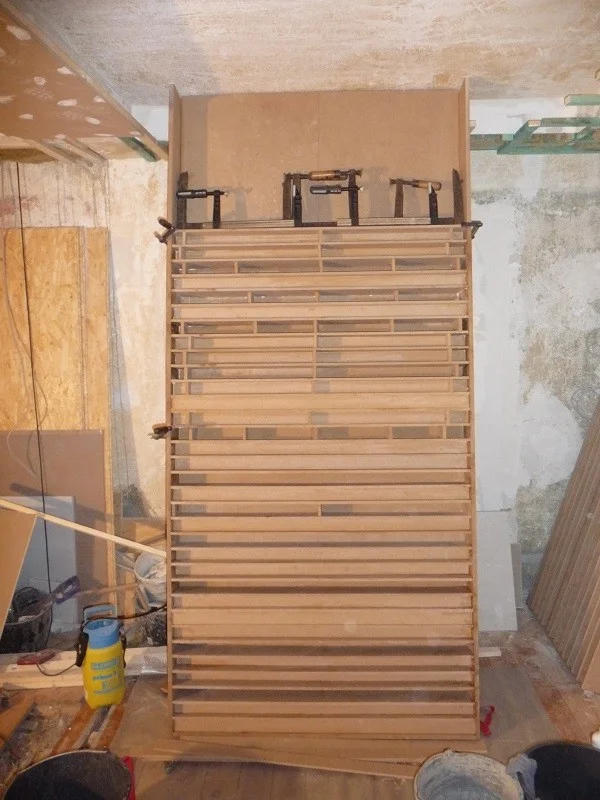

Viel sichtbares ist nicht weiter passiert. Der Fries ist fertig gedämmt und die Stirnbretter sind dran. Weiterhin musste ich die Wände im Bereich der Fußleisten stellenweise neu verputzen, da war alles brüchig. Die eingelassenen Kästen für die Rear Speaker in der Rückwand sind mehrfach gespachtelt und geschliffen, somit sind sie jetzt lackierfähig.

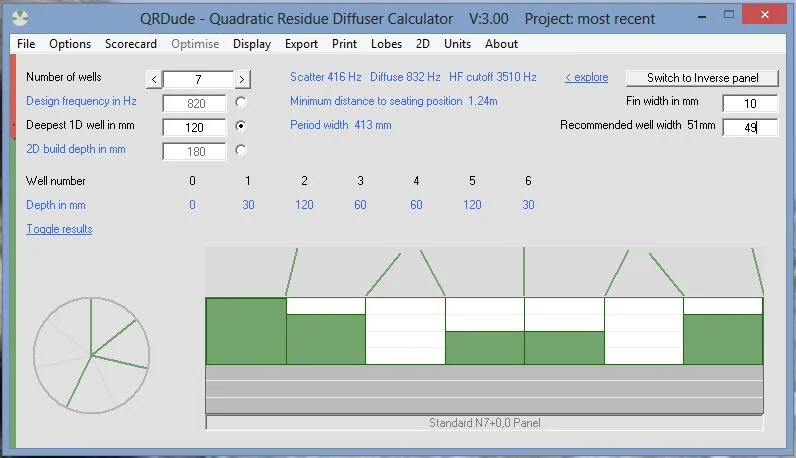

Aktuell baue ich am rückwärtigen Diffuser Monster.
Rahmendaten:
Hohe: ca. 1,15m
Breite: ca. 2,55m
Die Simulation ist anbei - Es handelt sich um 6 Wiederholungen der simulierten Folge. Es gehen etwa 13m² MDF drauf und das Ding wird etwa 100 Kilo schwer.
