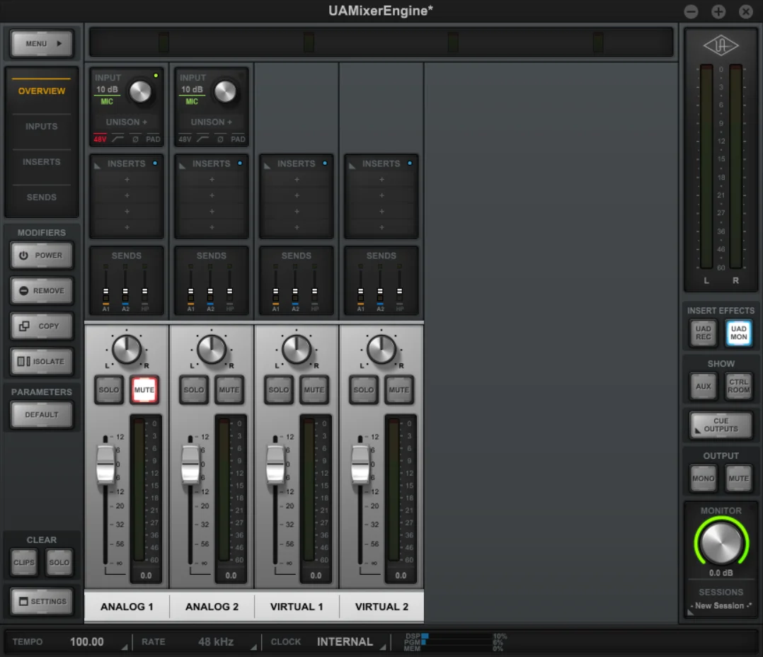

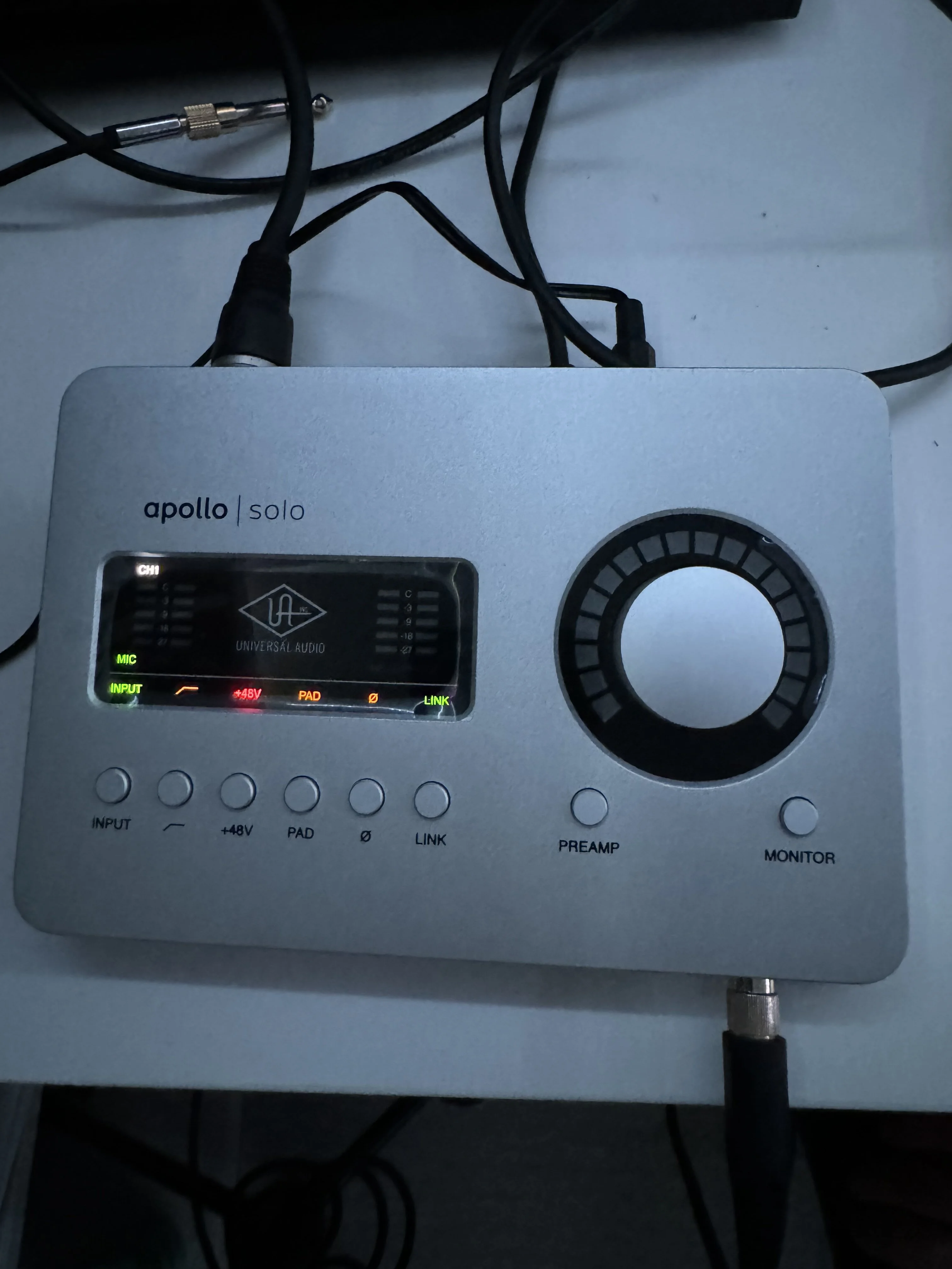

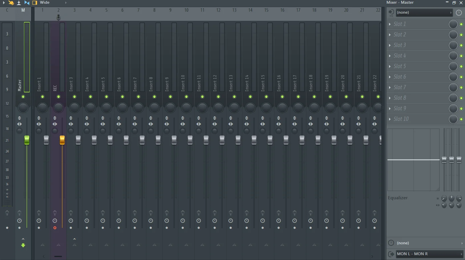

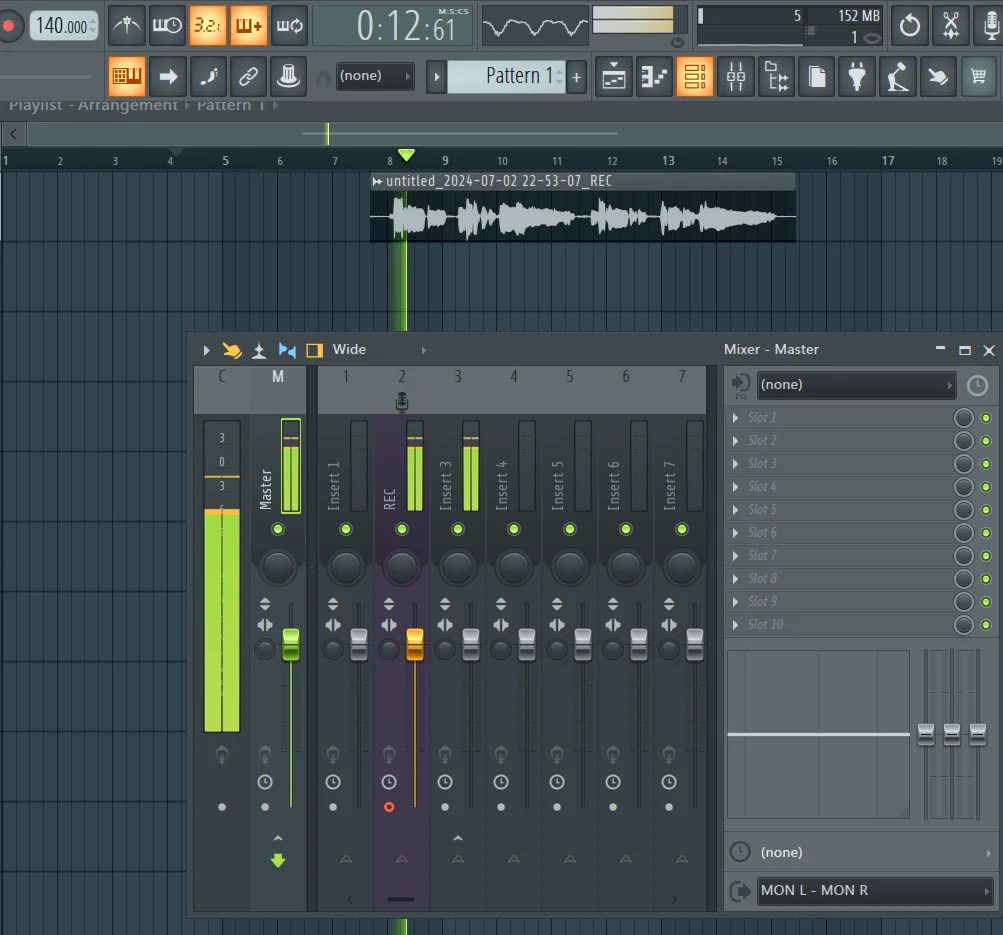

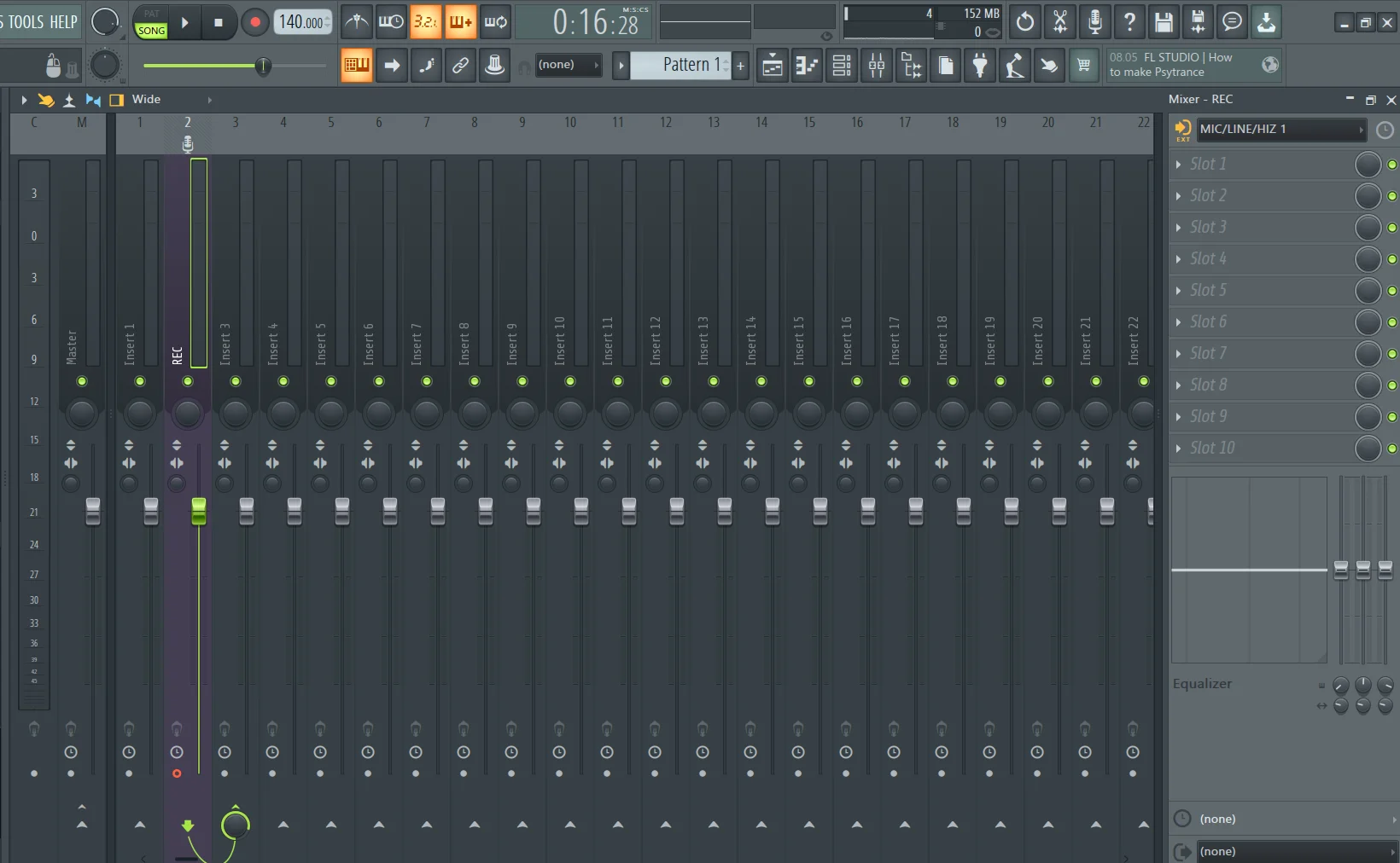

Hab das jetzt probiert und immernoch... Ich hab alles komplett runtergedreht erstmal auf preamp gedrückt channel 1 ausgewählt, dann auf input gedrückt, mic ausgewählt und Phantomspeisung aktiviert kein Balken rechts am großen Knob zu sehen, also wirklich komplett nach links gedreht und in Fl kommt trotzdem noch ne Aufnahme bei knapp 0db an. Fotos von allen Einstellungen mit beigefügt.

Geh' mal in der Konsole-App von Overview auf Inputs und schau, was da angezeigt wird.
@clemenserwe in der „overview“ hast du wie der Name vermuten lässt Überblick über die wichtigsten Parameter.
Er hat +48V aktiviert und 10dB Gain eingestellt was ohne aktiviertes Pad die niedrigste Einstellung ist.
Da passt soweit alles. Mich wundert nur bisschen warum Monitore ganz aufgedreht sind. Da würden mir bei allen Monitoren, die ich je besessen habe, die Ohren wegfliegen

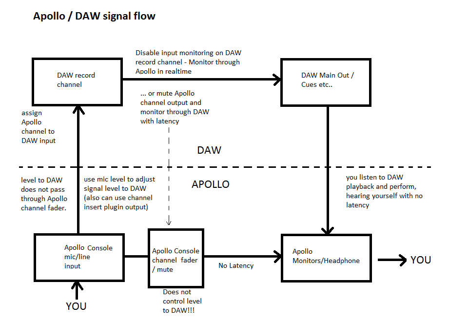

Was immer das ist, was da ankommt es ist sicher kein Micro Signa. Signalfluss im UAD Device:
Das Signal vom Preamp geht direkt in die DAW. Mir fällt keine Möglichkeit ein wie da noch ein Mikro Signal reinkommen sollte wenn alles zugedreht ist. Um ganz sicher zu gehen, einfach mal das Mikro ausstecken.

Das Interface hat aber nur zwei physikalische Ein- und Ausgänge. Zusätzlich sieht FL die Loopback Kanäle. In den Apollo werden MON L/R und die Virtual CHannel als Loopback behandelt und stehen dann als Eingang zur Verfügung.
Testen könnte man ob eventuell einer der Loopbacks intern in FL zu einer Feedbackschleife führt. Also in FL den MON Ausgang auf Mute stellen. Ist die Anzeige weg, ist irgendwo im Projekt ein faules Routing. In der Konsole auf jeden Fall auch noch die virtuell CHannels auf MUTE schalten.
Gegebenenfalls mal ein neues Projekt erstellen mit nur einem Eingangskanal der direkt auf Monitor Out geht. Da dann Eingang eins als Quelle zuweisen. Und dann mal sehen ob der Voodoo endlich gekillt ist.... (;

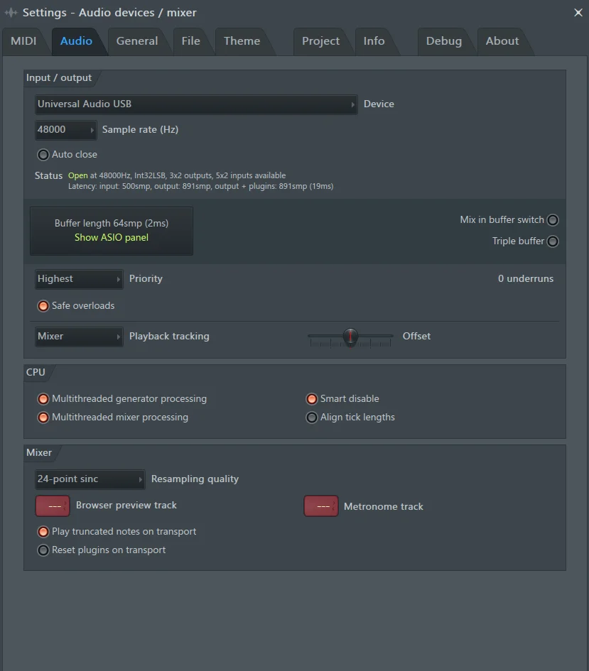

Etwas anderes ist mir aufgefallen:
Nicht so richtig zu lesen. Text:
Status Open at 48000Hz, Int32LSB, 3x2 outputs, 5x2 inputs available
Latency: input: 500smp, output: 891smp, output + plugins: 891smp (19ms)
Danke für die ganze Mühe.. Ich muss gestehen ich weiß nicht genau wie ich das machen soll, ich hab auch gegoogelt aber nix gefunden. Bin in den Audio Settings von Fl Studio aber da steht überhaupt nichts mit MON Ausgang. Ich hab auch schon ein komplett neues Projekt geöffnet aber wie gesagt, weiß nicht genau wo ich nur einen Eingangskanal auswählen kann, der nur auf Monitor Out geht. Ich bin am verzweifeln
Nur so ne Idee: Buffersize erhöhen? Hast sie gemäß Screenshots aktuell auf 64 in FL Studio; ich würde es mal hochschrauben. Evtl. braucht dein Rechner einen Moment länger, die Daten von Console in FL Sauber zu übersetzen.
