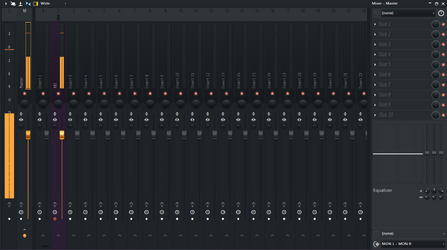

Beigefügten Bilder: 1) Das erste Bild zeigt die aufgenommene Audiospur in Fl Studio.

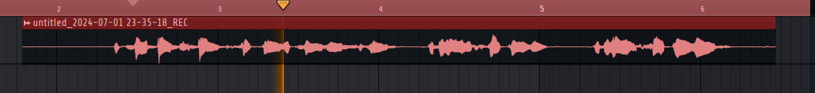

2) Das zweite Bild zeigt den Master Channel links wenn ich die Audiodatei abspiele und sie knapp an 0db rankommt.

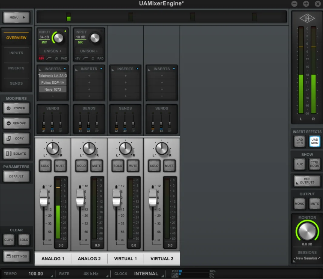

3) Dritte Bild zeigt die UAD Console App wie es an der lautesten Stelle der gleichen Aufnahme mit gleicher Perfomance nur knapp bei -7db rankommt. Die Effekte wurden dafür disabled, beeinflussen das Signal also nicht.

Ich weiß nicht inwieweit man der Wellendarstellung von FL trauen kann, aber die 3. Modulationsspitze reicht bis an den Rand der Darstellung heran.
Scheint so, als wenn in FL der letztlich aufgenommene Pegel höher wäre als du annimmst.

..Ich hab auch in der Console App UAD MON aktiviert,
UAD MON im Gegensatz zu UAD REC bedeutet nur, dass das Signal unverändert so wie es aus dem DA Wandler nach dem Gain Regler, aber VOR den Effekten, die in die Konsole eingesetzt werden in die DAW geht.
Zu beachten ausserdem, die Monitor Anzeige zeigt alle Signale an,, die auf MON geroutet sind. Im Bild oben von der Konsole ist das erst mal das Signal, das über die Konsole auf den MON geht. Und dann natürlich auch alles, was gegebenenfalls aus FL Studio auf MON geht.
Steht FL Studio während der Aufnahme ebenfalls auf mithören, hört man den Eingang doppelt und leicht Zeitverzögert.
In FL Studio lander aber auf jeden Fall nur das Signal das direkt nach dem eigentlichen Vorverstärker anliegt. In dem gezeigten Fall knapp unter Null dB und Peaks darüber. Was in der Konsole angezeigt wird ist dabei irrelevant.
@Entone liegt also goldrichtig. Einpegeln immer direkt in der DAW. Will man über Effekte direkt aus der Konsole mithören muss man den MUTE Schalter betätigen und über die AUX Wege einen Submix erstellen, der dann auf die Kopfhörer geht.

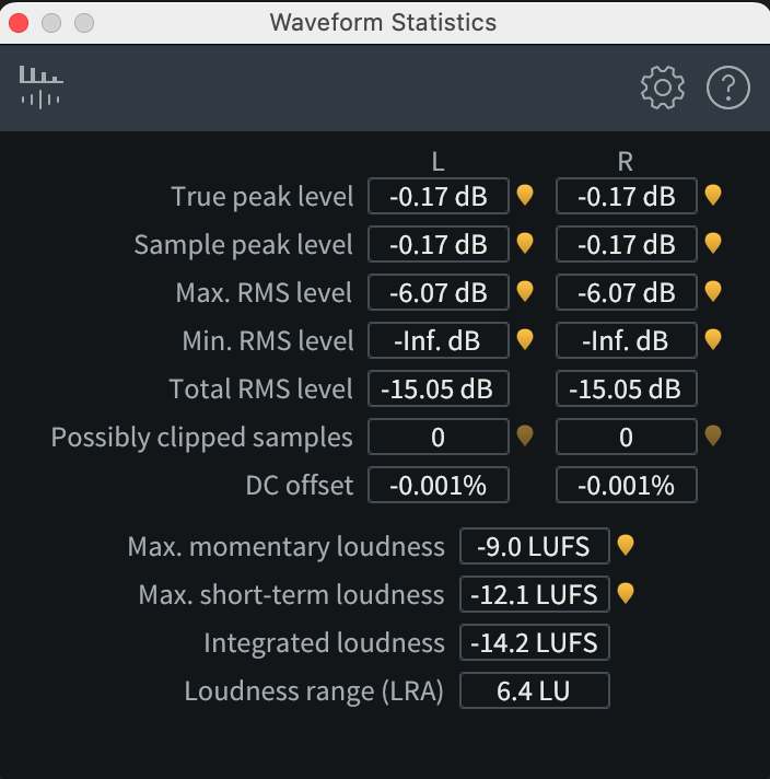

Technisch ist das in Ordnung:

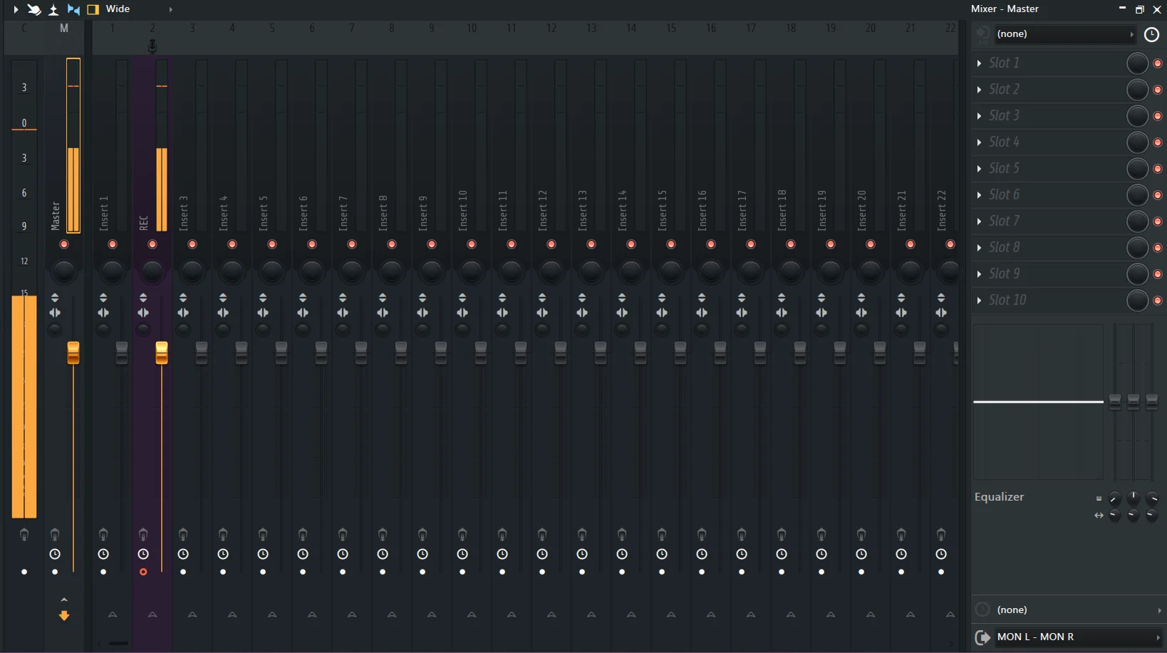

kann das sein das Du das Metering in FL auf RMS eingestellt hast?
Besorg Dir doch mal irgend ein Metering das anständige Pegel anzeigt und mehr Informationen bietet. Oder vielleicht gibt es sowas auch in FL?

Perfekt, danke sehr! Das heißt die Aufnahme ist technisch gesehen ok und liegt selbst an der lautesten Stelle bei -6.07 db wenn ich das dem Screenshot richtig entnehmen konnte.

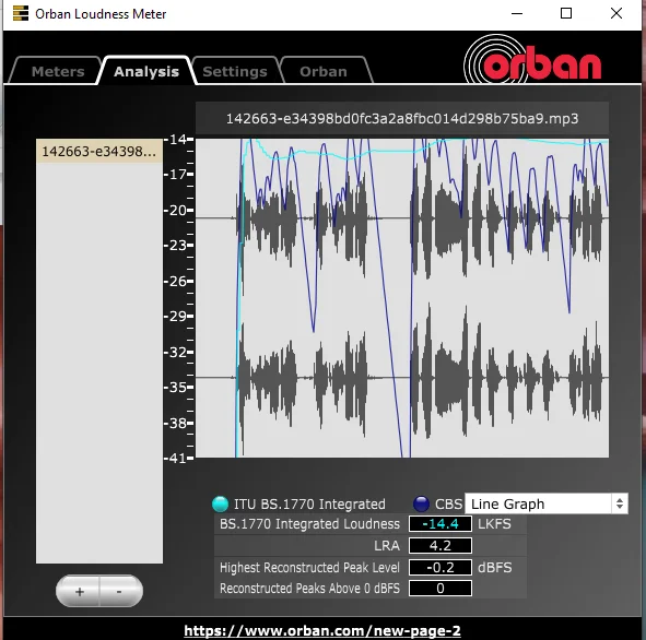

da clippt nix bei deiner demo-mp3 datei.
könnte mir aber vorstellen, dass da irgendwo in der produktionskette noch ein limiter aktiviert ist.
das würde bei hoher lautheit erklären, dass es bei zu wenig ceiling möglicherweise etwas clippt.
Sie liegt an der lautesten Stelle bei -0,17 dbfs. Bitte den Unterschied klar machen: RMS ist ein Durchschnittswert.

Ne. Das ist RMS. Steht doch dabei. Deswegen frage ich ja wie das Metering bei Dir eingestellt ist. Wenn Du in Deinem Meter 0 siehst ist ja zu vermuten, dass es auf RMS eingestellt ist. Das ist kein Drama aber RMS kann durchaus in den Peak über 0 dBFS gehen.
Ich schlage vor, Du siehst mal in den Einstellungen von FL nach. Lohnt sich auf jeden Fall wenn man wenigstens die Basics seiner DAW kennt.... (;

Ja. Das ist halt ein Interface das keinen zusätzlichen Mixer hat. Bei dem UAD ist ein interner Mixer im Interface eingebaut. Das ist das was Du siehst wenn Du die Console öffnest. Das ist eine zusätzliche Schicht zwischen der DAW.
Die Probleme die Du hast sind Verständnisprobleme. Mit dem Interface hat das nichts zu tun. Die sind beide auf 0 dBFS "geeicht".
Lass einfach am Anfang mal die Konsole zu. Alle Fader in der Konsole vorher runterziehen und Mute an. Auf MON stellen.
Damit landet das Eingangssignal garantiert ohne jeglichen Einfluss in FL Studio, so wie es aus dem Digitalwandler rauskommt. Das Level Meter am UAD Interface, das für den Eingangspegel, zeigt ebenfalls dBFS. Da stellst Du dann den Pegel ein. Ist da rot ist es sicher auch in FL rot.
Das UAD ist eigentlich ein prima Interface. Nur das mit der Konsole kann für Anfänger anfangs etwas verwirrend sein. Macht Du es so wie beschrieben solltest Du alle Probleme erst mal los sein.
Probier mal und sag bescheid wenn es immer noch Probleme gibt.
