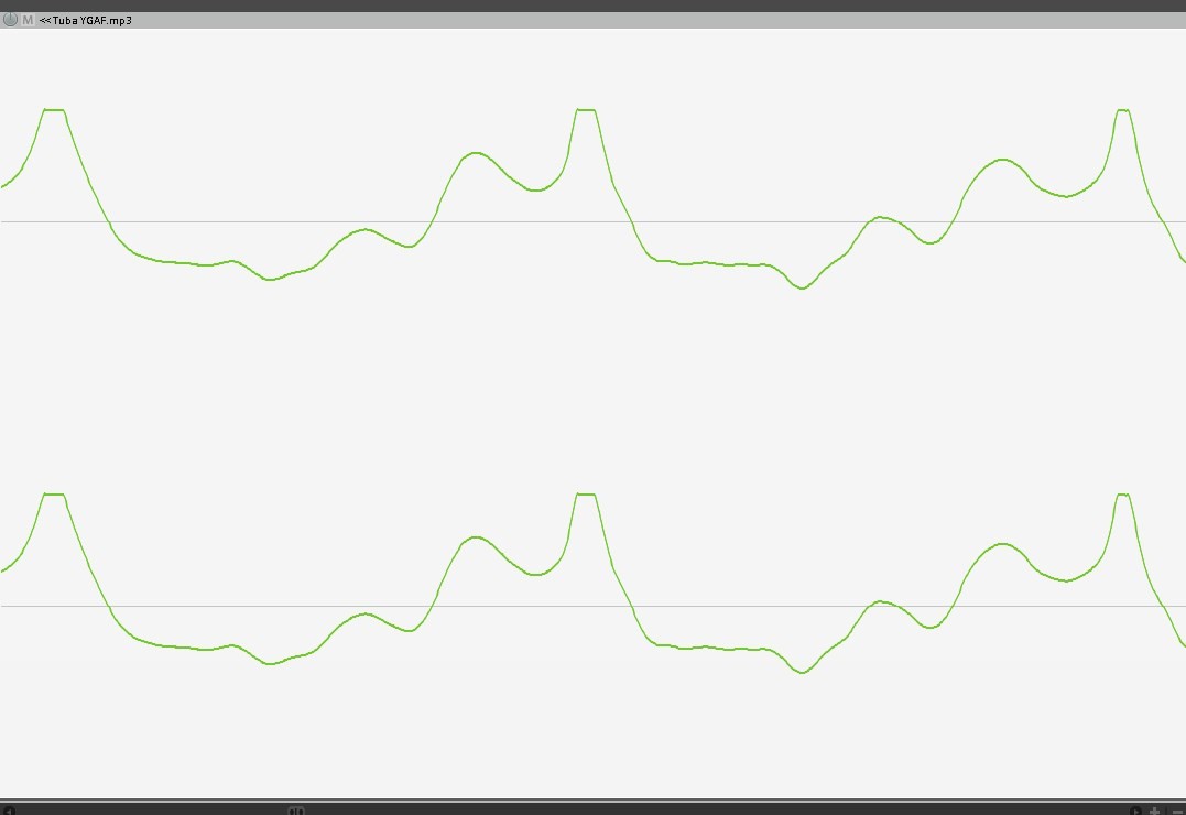

Hallo Zusammen,
hört euch bitte mal die Sounddatei an. An manchen Stellen übersteuert die Tuba deutlich, war aber bei der Aufnahme immer round -12dB, vll mal bei -6 dB aber sicher nicht über 0. Warum ist die Aufnahme trotzdem übersteuert? Jemand ne Idee?

In der Wellenform kann man beim Reinzoomen schon sehen dass es clippt würde ich sagen.
Also wenn die Wandler nicht überfahren wurden wie du sagst kann's ja eigentlich nur das Mikro sein (zu hoher Schalldruck), oder?
Also wenn die Wandler nicht überfahren wurden wie du sagst kann's ja eigentlich nur das Mikro sein (zu hoher Schalldruck), oder?Anhang anzeigen 100292
die gezeigten verzerrungen kommen nicht vom mikrofon !!!
da clippt irgendwas elektronisch.
Reaktionen: ChriZZ83 und suboptional
Dann eventuell doch mal den Fethead vorschalten? Und Gain weiter runter? ... Wenn ich weiter weggehe vom Mikro verliere ich den Nahbesprechungseffekt der die Tuba so geil fett macht. Das würde ich gerne ausnutzen.
