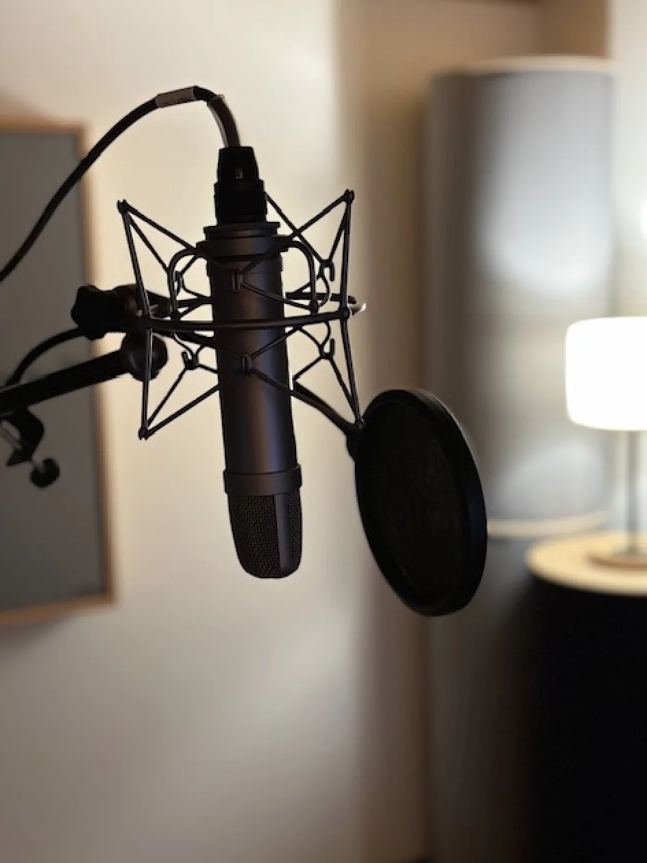

Ich nehme immer auf mit dem Gefell M990.
Hat jemand mal eine Idee woran das liegen könnte? Brauche ich einen externen Kopfhörerverstärker für einen wirklich kräftigen KH Mix auf den Ohren ?

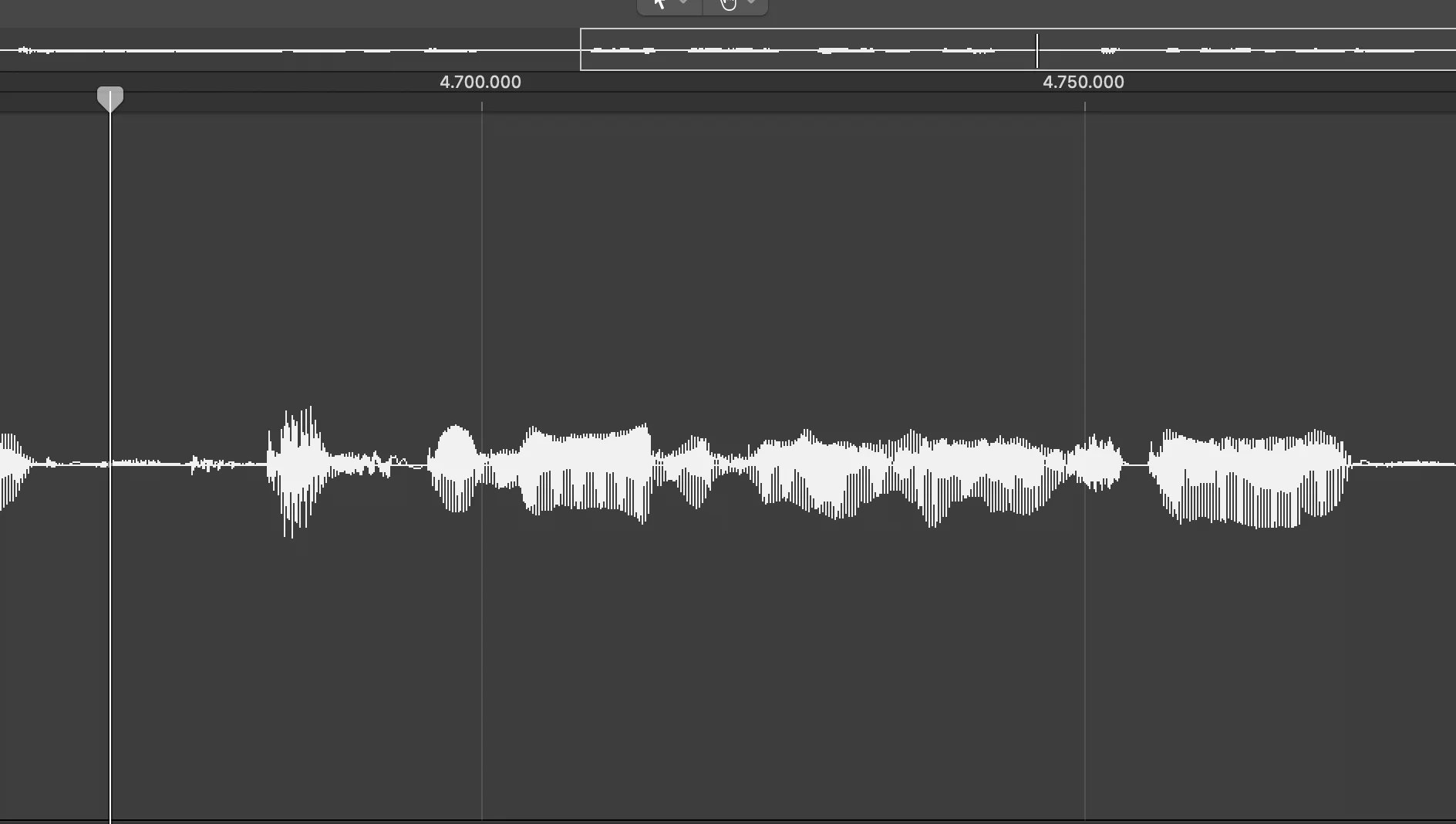

Anbei 2 Bilder von einer Aufnahme und dem Mikro mit Popkiller (diesen Abstand halte ich auch immer ein und singe mittel bis kräftig)

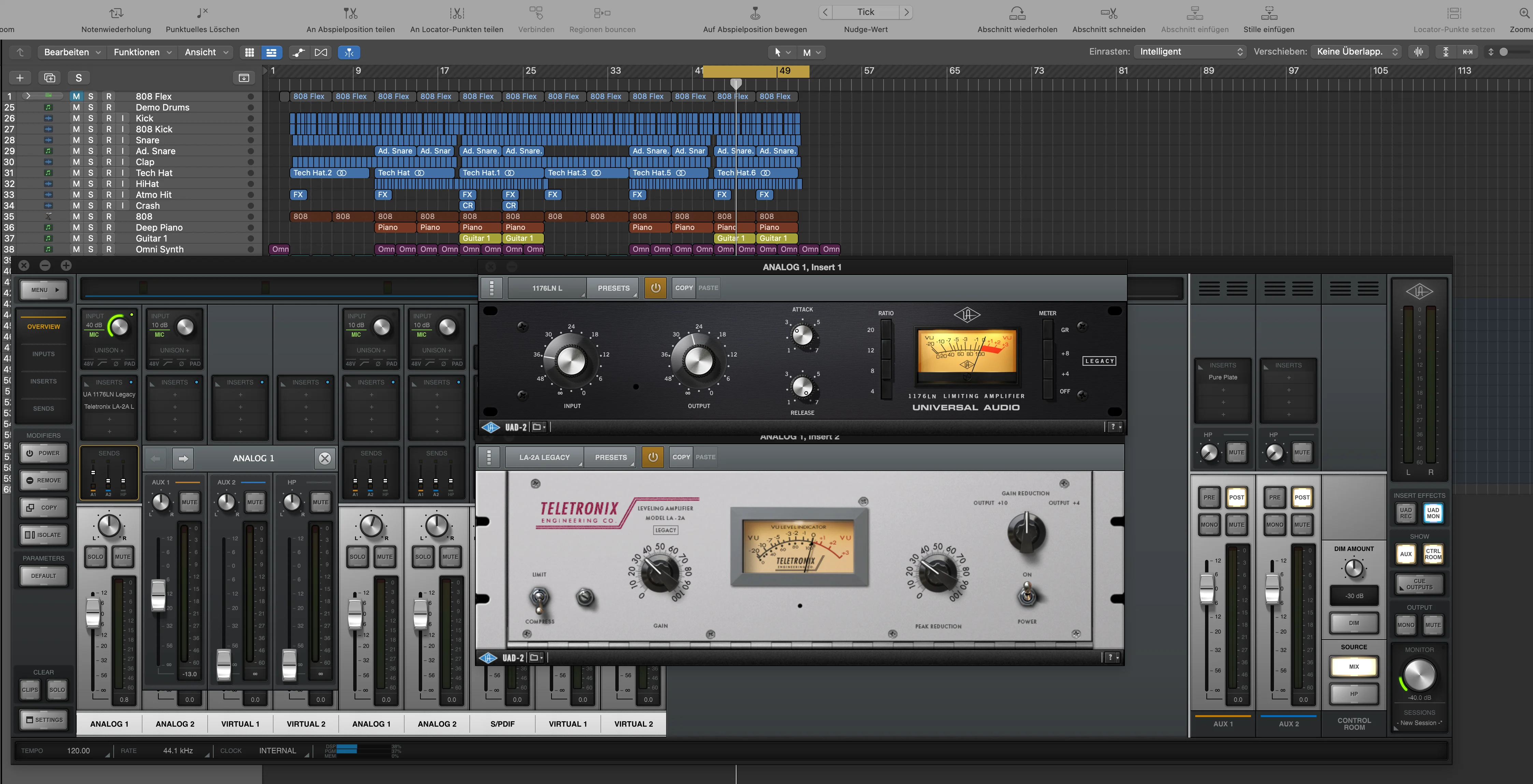

Interessanter wären Screenshots von der Console und Logic.
Ok, ich würde mal folgendermaßen vorgehen. Du lässt mal Logic aus und stellst dir in der UAD Console einen Sound ein, den du magst.
Wenn das klappt, müssen wir in Logic schauen. Wenn das schon in der Console nicht klappt, müssen wir in der Console schauen.

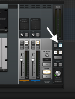

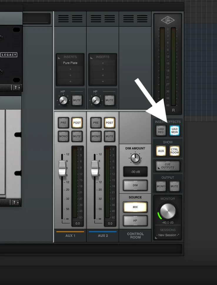

In der Console (siehe Pfeil) hast du UAD-Mon an. Das heißt, dass du die Consolen-Effekte zwar hörst, sie aber nicht aufgenommen werden. Das passiert nur, wenn du UAD-REC angeklickt hast.

Neben den guten Tipps zu Herangehensweise noch ein Punkt der mir vom Screenshot aufgefallen ist.
Wie hoch ist die Aussteuerung des Vocalfile, das sieht irgendwie mickrig gering aus.
Wie hoch ist da der Aussteuerungs-Peak?
Du kannst mir das File auch mal via PN senden...

Dem Screenshot nach sendest Du von Kanal 1 Mic ein Signal an Aux 1. Eingestellt ist der Send auf -13 dB. Am eigentlichen Aux ist ein Hall inseriert. Da ist aber kein Abzweig auf den HP. Also Hall gibt es schon mal nicht.
Die erste Frage wäre, wie Du das denn überhaupt Routen willst. So wie es ist, kommt das Mikro Signal über die Plugins direkt auf den Monitor OUT.

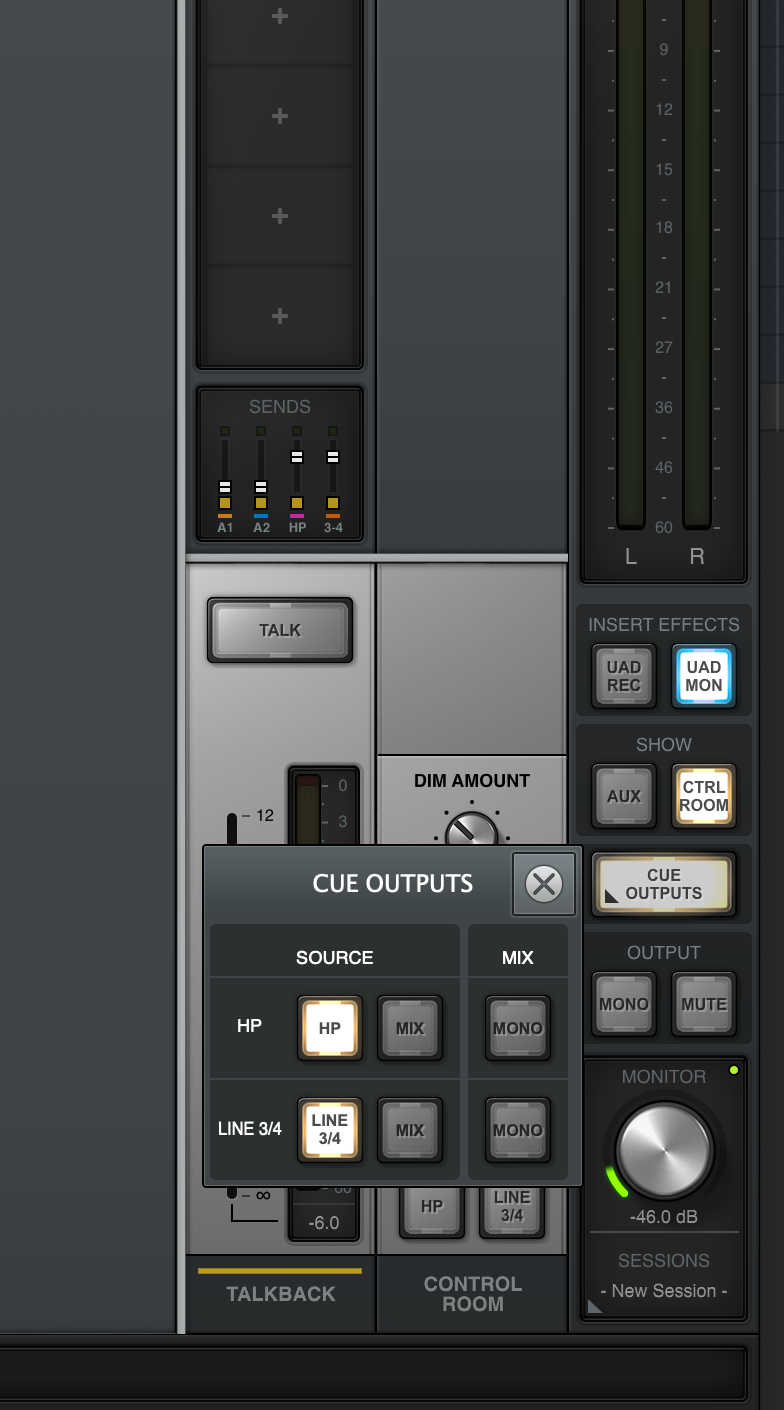

Was fehlt in Deinem Screenshot ist der CUE Output. Bei mir sieht das so aus:
Default ist soviel ich weiss HP Mix.
Wenn Du diese Information nachreichst, kann es weitergehe.
Rein theoretisch wäre es gut, den HP Mix unabhängig vom Monitor Mix zu gestalten. Das erlaubt ein Abhören auf den Monitoren und gleichzeitig auf HP mit anderen Level Einstellungen.
Interessant wäre auch noch zu erfahren, was das für ein Kopfhörer ist und welche Impedanz der hat.
Ich gehe davon aus, dass es einfach nur irgend einen Knoten im Routing gibt. Ist der gelöst, dann geht da auch...... (;

Aber folgendes: Alles ist viel lauter / besser wenn ich die UNISON Preamps und Kompressoren alle weg lasse. Dann passt es schon deutlich besser. lade ich z.b den 1073 rein und drehe auch voll auf dann Recordet es ein so leises Signal wie auf dem Screenshot zu sehen.

Bei mir stand das CUE auf Mix. Wenn ich es wie bei dir auf HP stelle, kommt gar kein Signal mehr in meinem Kopfhörer an. Auch nicht, wenn ich den Volume Regler weit aufdrehe. Stille.

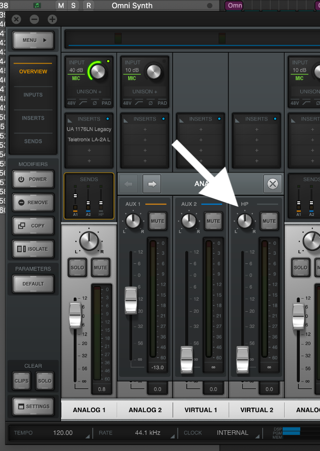

Das ist auch normal. Sound bekommst du mit CUE HP, wenn du im Kanal den HP-Regler benutzt.
