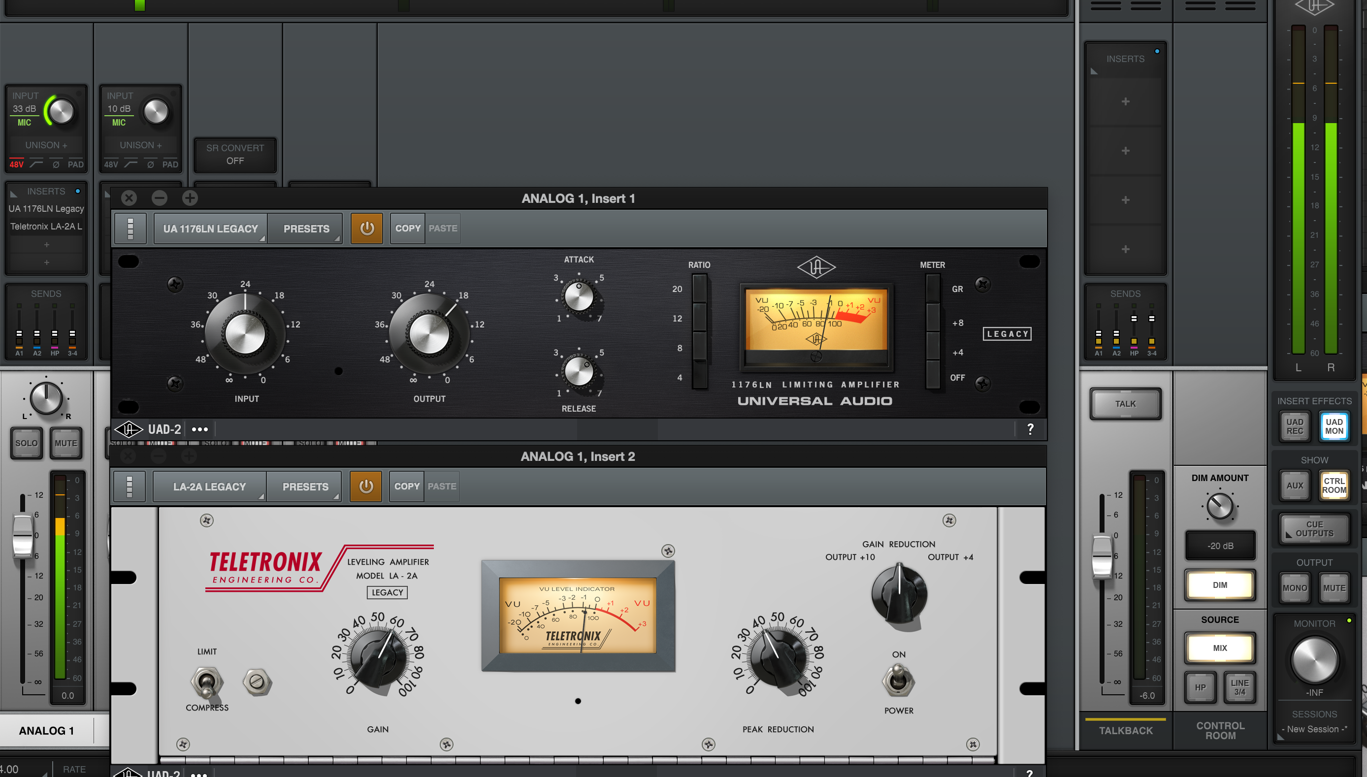

den habe ich auch wie im Screenshot auf 40dB eingestellt. Von da aus geht es in das erste Plugin 1176. Default beim Einsetzen kommt das auf Input Stellung 24 hoch. Das ist bis dahin in Ordnung wenn ich da normal laut draufgehe. Da sieht man auch Kompression im Normalen Bereich, sowas um 3dB.
Drehe ich den runter auf 36 wie im Screenshot dann muss ich schon sehr laut werden um da eine Kompression zu sehen. Sehr laut ist Brüllen. Drehe ich dann noch den Output auf 36 wie im Screenshot ist es vorbei mit brauchbarem Pegel im nachfolgenden Plugin. Bis dahin ist das eine erhebliche Dämpfung des Mikro Signals und keine Verstärkung.
Der LA-2A danach bekommt also nur noch kleckerles Pegel. Und der geht dann auf den Monitor. Und natürlich in die DAW. Das geht so sicher nicht.
Hier empfiehlt sich, erst mal den 1176 richtig einzustellen. Dazu am besten den Schalter Meter Recht am Plugin auf +4 einstellen.

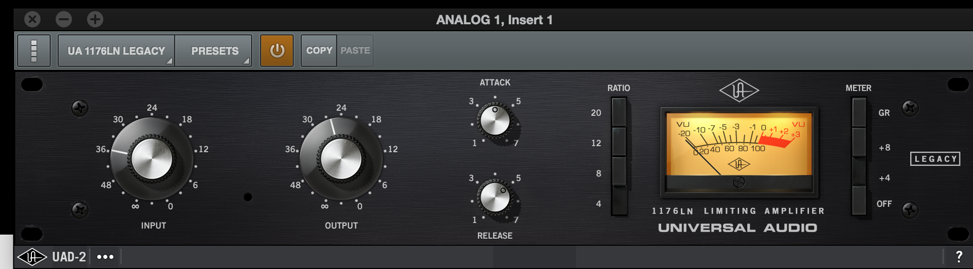

damit sieht man dann den Ausgangspegel des plugins.
Um es kurz zu machen, das sind die Einstellungen, mit denen man einen satten Pegel am Monitor Out erhält:

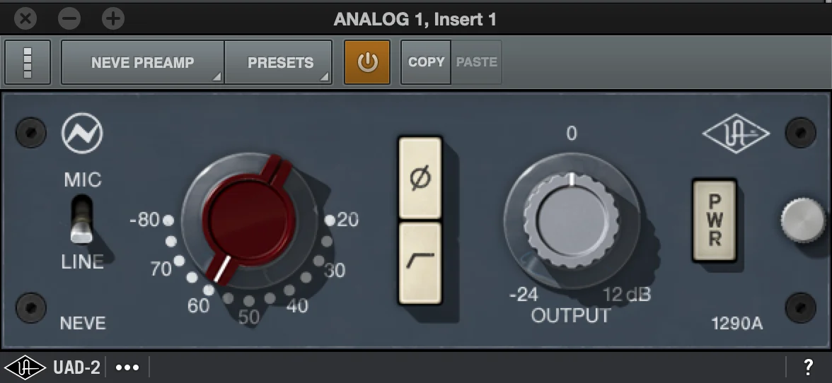

Jetzt muss ich es noch testen, ob es auch so gut läuft wenn das Neve 73 Preamp mit im Slot hängt ganz oben
Ganz oben ist der Unison Slot. Da geht der 73 und bei dem ist es auch so dass der Umschalter "Input" am Interface zwischen Line und Mic umschaltet. Also auf Stellung Mic achten.
Damit keine Missverständnisse aufkommen, das ist der hier:
Grundsätzlich empfiehlt sich folgendes Vorgehen: Ein Unison Plugin in den Unison Slot. Alle anderen Plugins, sofern schon welche drin sind ausschalten. Dann den Pegel dieses Plugins einstellen so dass man am Monitor so um die -8 dB Pegel sieht. Das ist wichtig, da viele der Unison Plugins keine Pegelanzeige haben und man nicht wirklich sieht, was da reinkommt. oder rauskommt. Den Output Gain muss man eigentlich nicht verändern. Der kann auf default bleiben.
Danach dann erst einen und dann den anderen Compressor einstellen. An den -8 dB sollte sich dabei nicht viel ändern.

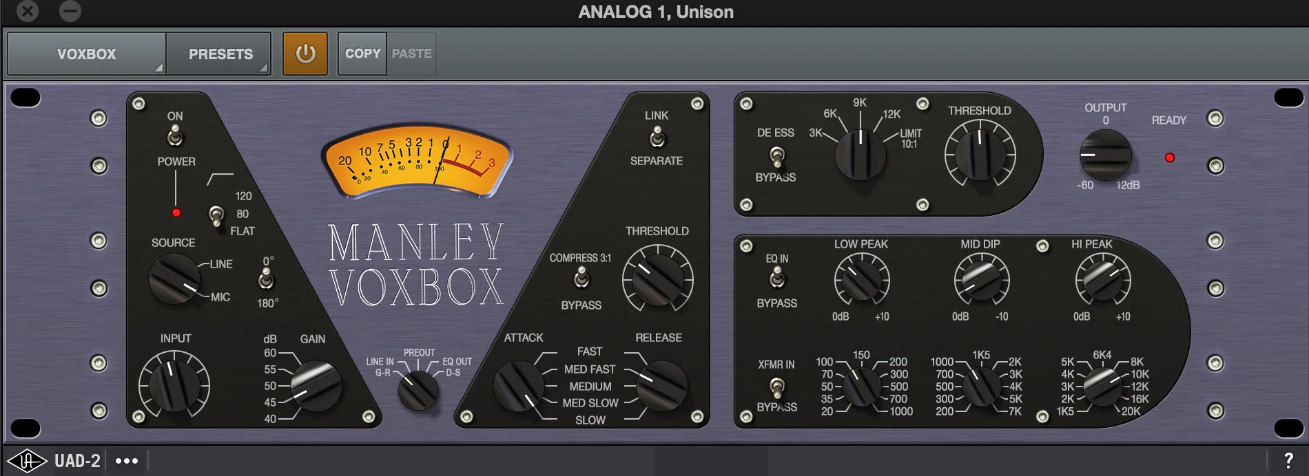

Richtig gut für Vocal kommt übrigens die Manley Vox Box:
Da gibt es auch Vocal Presets. Nur wenige, aber da ist immer schon Compressor und Deesser mit eingestellt. Der Deesser hat den Vorteil dass nachfolgende Kompressoren nicht durch die S Laute und ähnliches Zeug angeregt werden und damit einfacher einzustellen sind und konstanter arbeiten.
Normalerweise sollte da eigentlich ein nachfolgender 1176 ausreichend sein.

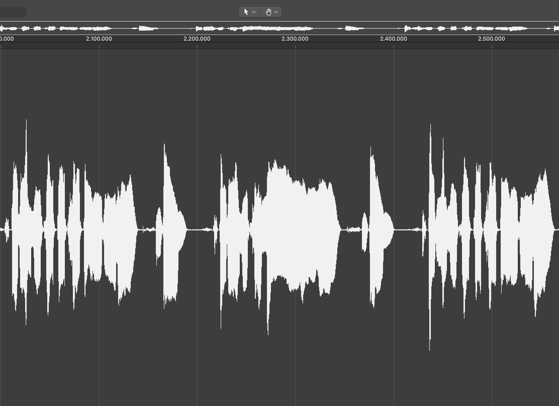

Wenn ich jetzt eine Aufnahme mache sieht es so aus. Meintest du das ?
Gefell M990 - UA Arrow - Manley VoxBox - 1176 - Logic
Ja fast ;-)
Das sieht schon höher ausgesteuert aus, mich würde der max. PEAK im Audiofile interessieren.
Logic sollte so eine Funktion haben, in Cubase geht das über Audio und Statistik.
Eine Aufnahme sollte im Peak zwischen -8db und -6db haben.

Ok da bin ich dann noch etwas drüber. Meine Spur (ganz roh) schlägt bis -3,7 aus im Logic Mixer.
Die Frage ist nun: An welcher Stelle sollte ich es etwas reduzieren? Den Preamp beim aufnehmen reduzieren ? In der Voxbox den Out? Später im 1176 das Gain ? Das ist es, was auch zuvor alles zu leise bei mir gemacht hat, da war alles nicht ideal aufeinander abgestimmt.
Du kannst beim Preamp etwas Gain reduzieren.
-6db ist ein guter Wert.
Der Vorteil: Beim Insertieren von Plugins hat man genug Headroom, nach jedem Plugin kann es, wenn man nicht drauf achtet, lauter werden (Stichwort: Gainstaging), da ist dann etwas mehr Headroom-Puffer gut.
