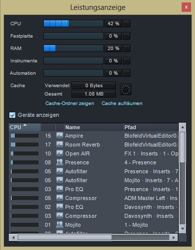

Nee schon lange nicht mehr. Ich hab gerade von Native Instruments das Komplete Audio 6, welches ich für meinen Laptop verwende und UAD Interface für meine Workstation. Obwohl beide Systeme seperat, tritt bei beiden Rechnern die selben Performance Schwierigkeiten auf.
Ich habe häufig CPU Spitzen während ich mein Projekt bearbeite.
Klick mal auf den Performancemonitor unten links bei Studio One. Und dann auf "Geräten anzeigen" und nach CPU sortieren. Dann hier posten. Dann wissen wir schonmal, welche Plugins da rumzuppeln.
Dazu dann schreiben, welche Buffersize, welche Bit Version, und welche Pluginberechnungs-Bittiefe im Programm eingestellt ist. (kannst du so oder so gleich mal auf 32 Bit stellen und dann nochmal testen)
