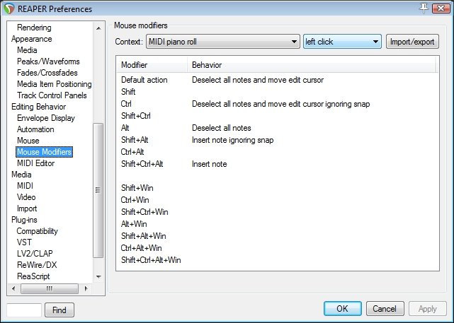

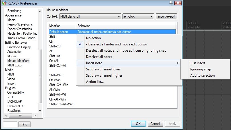

Ich meine, mich zu erinnern, dass man das in den Standardeinstellungen ändern kann. Kann es grad nicht ausprobieren, hab aber das hier gefunden:
Reaktionen: Humanizer und sas
Danke auch dir dafür. Nun ich habe mich an das Video gehalten. Mann das wäre echt die Lösung gewesen wie ich es von S 1 gewohnt bin, den Eintrag Piano Roll gibt es im Deutschen Kontext erst gar nicht (ich kann leider nicht gut Englisch), aber ich bin ja schlau und habe wieder auf Englisch umgeschaltet, und siehe da der Eintrag erschien ( Freu! ) also Piano Roll auf Linksklick gestellt und wieder dumm aus der Wäsche geschaut, es lässt sich nicht übernehmen das Feld ist ausgegraut aus welchem Grund auch immer. Ist die neueste Vesion von Reaper 7.57 vom 23.12. Die 60 € Version. Hast du ne teurere Version von Reaper? Werde mich wohl vorerst mit dem Vorschlag von Humanizer behelfen.
Bei mir nicht:
Im rechten Fenster mußt Du auf Deselect all notes... doppelklicken und dann erscheint das:
Theoretisch sollte das funktionieren, hab's aber nicht ausprobiert, da ich mir die Modifier nicht versauen wollte (wer weiß, ob ich das wieder rückgänging gemacht bekomme 😄).

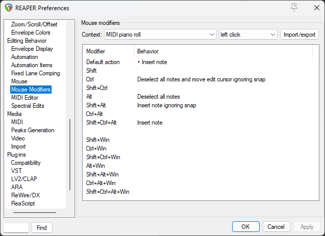

so jetzt hab ich grad mal das Notebook geholt und es ausprobiert. Habe v7.56 installiert in der normalen Kaufversion.
Sowohl mit bei mir default eingestellten englischen Sprache als auch mit dem installierten deutschen Sprachpaket kann ich eine Midinote mit einem einfachen Klick der linken Maustaste einfügen. Mit einem Doppelklick links auf eine Note lösche ich diese wieder.
Eingestellt ist bei mir wie folgt:
Englisch
Deutsch
grad auch mal mit v7.57 ausprobiert, weiterhin so wie oben.
Was mir aber auffällt: wenn ich kein Midi Item in einem Track habe (also einfach Empty Project), zeigt es mir bei Midi Piano Roll etwas andere Einstellungen an wie wenn ich einen Track erstelle und ein leeres Midi Item erstelle. Da sehe ich dann genau die Einstellungen, die ich oben gepostet habe.

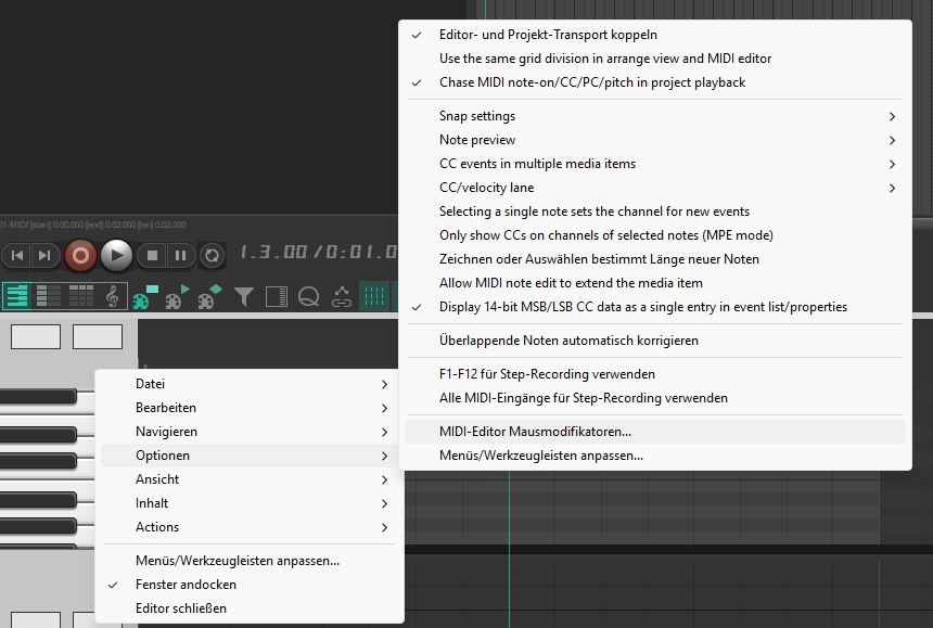

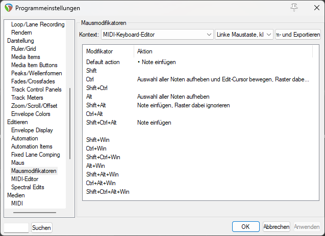

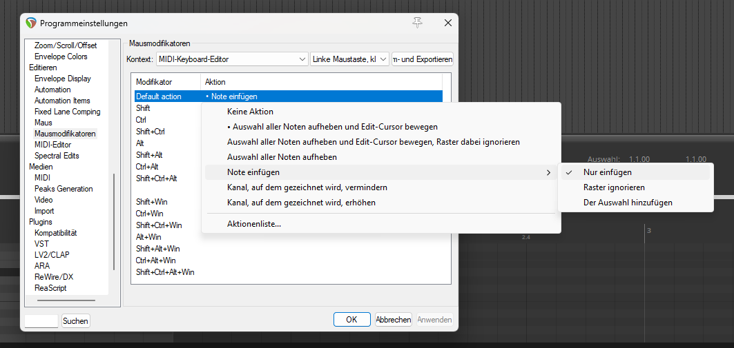

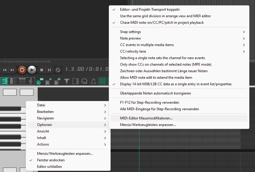

Du kannst es auch mal über das Kontextmenü im Midi Editor versuchen, vll. klappt das. Habe nämlich gesehen, dass bei mir in einem leeren Projekt nach Auswählen des deutschen Sprachpakets und Neustart von Reaper in den allgemeinen Settings erst einmal auch die Standardeinstellung Doppelklick drin ist; erst, wenn ich ein Midi Item erstelle und da reingehe, erscheint mein Single Click.
Über das Kontextmenü im Midi Editor wie folgt vorgehen:
Rechte Maus oberhalb des Piano Roll -> Optionen -> Midi-Editor Mausmodifikatoren ...

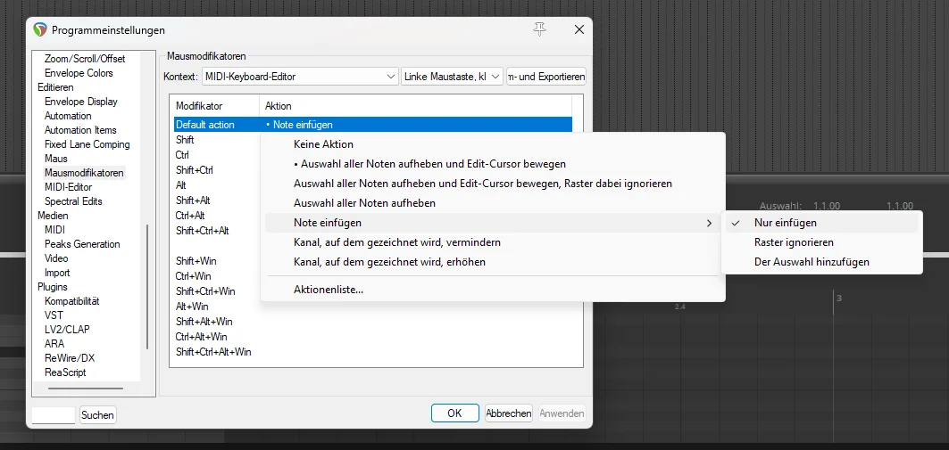

Dann im Fenster unter Mausmodifikatoren -> Midi-Keyboard-Editor -> Linke Maustatse, klicken -> Doppelklick auf Default Action -> Note einfügen ->Nur einfügen
So klappt es auch.

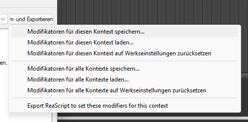

Gerne kann ich mal prüfen, wie sich dein Kontext für diese Aktion bei mir verhält. Über den Button "Importieren und Exportieren" kannst du diesen exportieren über "Modifikatoren für diesen Kontext speichern..."
So könnte ich das auch anpassen dir dir wieder zuschicken.
Nach erneuter Neuinstallation und deiner Anleitung habe ich es geschaft. Es funktioniert prächtig auch mit Deutschem Kontext! Da werde ich noch ne Menge Fragen haben schätze ich. Reaper ist eine ganz andere Baustelle als Studio One! zum Glück gibts dieses Forum und seine Hilfsbereiten Leute ;)
