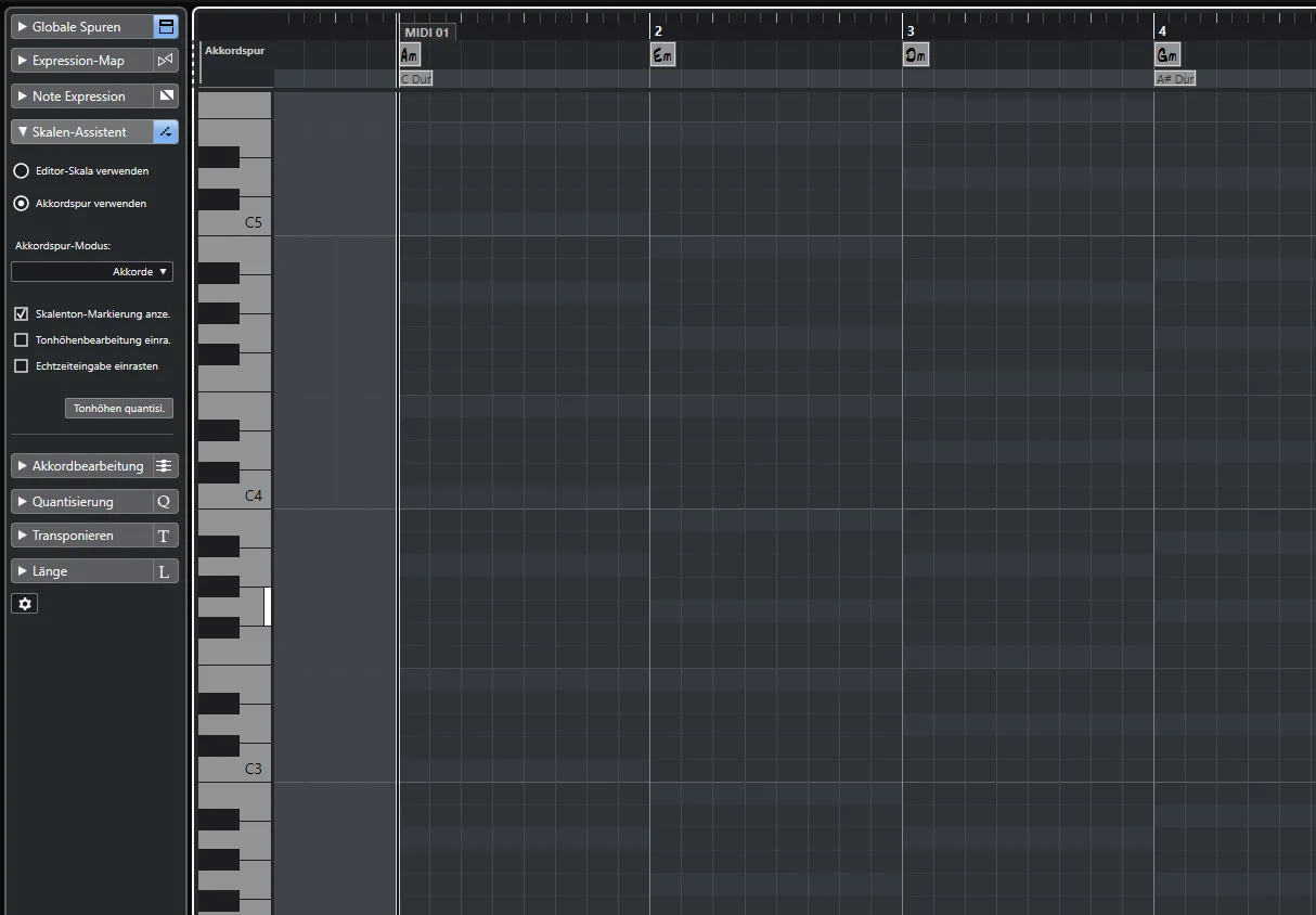

Hallo Forum,
bevor ich mich weiter durch die Anleitung grabe, frag ich doch lieber hier mal nach.
Ich habe ZB. Vier Akkorde Amin, Emin, Dmin, Gmin, und würde mir gerne im Midi Editor nur die Spielbaren Noten bzw. Tasten anzeigen lassen.
Ich hab gesehen, dass es irgendwie geht aber ich komme nicht drauf.
Vielleicht könnt ihr mir Helfen.
Hier müsstest Du eigentlich aller erforderlichen Einstellungen erkennen:
Reaktionen: DancingOnHalos
Hier ab 47:20
Genau das hab ich gesucht. Herzlichen Dank :)
