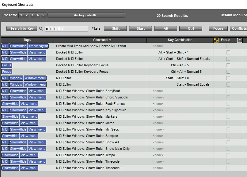

Bei mir tut sich bei der Tastekombi Windows+´ gar nichts (Ver. 2022.12).
Mit Windows+Shift+0 kann ich den bei mir den MIDI-Editor ein- und ausblenden, ohne dass der Editor doppelt offen ist. Laut Shortcut-PDF ist das die Tastenkombi Windows+=, allerdings ist das die englische PDF, das unterscheidet sich bei der deutschen Tastatur ja eh immer mal.
So sieht das bei mir in den Shortcuts aus, ohne dass ich da was manuell geändert habe.

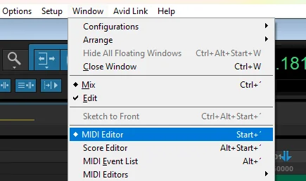

Ich habe die aktuelle Version. Da ist es der erwähnte Shortcut, s. auch Bild
Ich schreibe mal den Support an...mal schauen, was die sagen.
Aha ... komisch. Denn laut Doku haben sich die Shortcuts hierbei im Vergleich zur älteren 2022.12er Version nicht geändert.
Hast du mal in den Shortcut-Einstellungen geschaut, ob oben bei Presets irgendwas verstellt wurde?
